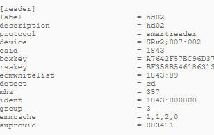

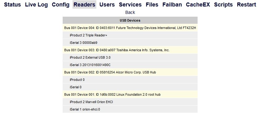

Sinds een paar dagen heb ik een probleem met de externe usb card reader, waarmee ik de HD+ kaart uitlees.
's avonds zet ik de Ultimo 4k uit, niet stand by.
Als ik hem de volgende avond aanzet, werken beide interne cardreader gewoon zoals het hoort, maar de externe smartreader niet.
Gisteren heb ik de oscam een update gegeven... ik zag dat daar een update klaarstond, en dacht dat dit het euvel zou kunnen oplossen.
Niet dus.
Als ik in het camcenter de softcam herstart, dan werkt de HD+ kaart gewoon weer.
Het is dus niet zo dat de usb stekker niet goed contact maakt, of dat de smartcard er niet goed inzit...  gewoon herstarten van de cam, en het werkt.
Wat kan de reden zijn?
Dit is de log van oscam na het opstarten:

2018/10/29 16:20:24 3DE0CC39 r   (reader) hd02 [smartreader] ATR: 3F FF 95 00 FF 91 81 71 A0 47 00 44 4E 41 53 50 31 38 30 20 4D 65 72 30 30 30 28
2018/10/29 16:20:24 3DE0CC39 r   (reader) hd02 [smartreader] HD-Plus 02 recognized
2018/10/29 16:20:24 3DE0CC39 r   (reader) hd02 [smartreader] Effective reader settings mhz =534 F= 512 D= 16 N=0 T=1 inv=1 parity=ODD
2018/10/29 16:20:25 1044D2EE r   (reader) ORF-ICE [internal] Buffers readed  0 bytes total time_us 4857906
2018/10/29 16:20:25 5D9AD708 r   (reader) CanalDigital [internal] Buffers readed  0 bytes total time_us 4500021
2018/10/29 16:20:26 3DE0CC39 r   (reader) hd02 [smartreader] detect native nagra card

2018/10/29 16:20:30 3DE0CC39 r   (reader) hd02 [smartreader] Resync error: readtimeouts 0/0 (max/min) us, writetimeouts 0/0 (max/min) us
2018/10/29 16:20:30 3DE0CC39 r   (reader) hd02 [smartreader] T1 Resync command succesfull ifsc = 160

2018/10/29 16:20:35 3DE0CC39 r   (reader) hd02 [smartreader] Resync error: readtimeouts 0/0 (max/min) us, writetimeouts 0/0 (max/min) us
2018/10/29 16:20:35 3DE0CC39 r   (reader) hd02 [smartreader] T1 Resync command succesfull ifsc = 160
2018/10/29 16:20:35 3DE0CC39 r   (reader) hd02 [smartreader] card system not supported
2018/10/29 16:20:35 3DE0CC39 r   (reader) hd02 [smartreader] Normal mode failed, reverting to Deprecated Mode
2018/10/29 16:20:39 3DE0CC39 r   (reader) hd02 [smartreader] ATR: 3F FF 95 00 FF 91 81 71 A0 47 00 44 4E 41 53 50 31 38 30 20 4D 65 72 30 30 30 28
2018/10/29 16:20:39 3DE0CC39 r   (reader) hd02 [smartreader] HD-Plus 02 recognized
2018/10/29 16:20:39 3DE0CC39 r   (reader) hd02 [smartreader] Effective reader settings mhz =534 F= 372 D= 1 N=0 T=1 inv=1 parity=ODD

Zo te zien in de log loopt de de com met usb reader niet goed en een
resync van reader lukt niet helemaal.
Je had al eens eerder problemen met die reader toen was het
vermoedelijk een thermisch probleem.
nu ook een warmte probleem?
probeer ook eens de reader in een ander usb poort te prikken of het
dan beter gaat ,je zal dan vermoedelijk in de reader de usb poort aanpassen.
Aan oscam ligt het in ieder geval niet.
Je kan nog een testje doen als de reader niet werkt doe dan eens
in oscam een usb scan en kijken of de reader er nog bij staat

ik zie een regel met initialisatie die ik van een USB card reader niet verwacht,
maar dat het de verkeerde instelling zou kunnen zijn voor de usb cardreader kun je natuurlijk voor de HD+ kaart zelf eens testen door deze in de ingebouwde reader te steken en kijken wat ie bij reboot doet

USB spanning gaat uit in Deep-sleep... Gewoon de ontvanger in standby mode zetten of een USB hub met voeding gebruiken.. Ook de clocksnelheid op 3.57Mhz laten staan voor HD+...
16 minuten geleden zei Mimisiku:
Ik heb nog nooit een probleem gehad dat bij opstarten na deep sleep de usb reader
niet goed geinstalleerd wordt
@Sverige het komt net bij mij op dat bij een deepsleep de ontvanger toch niet helemaal uit is en
de interne usb hub chip onder spanning blijft.
Probeer een het volgende
ontvanger in deepsleep zetten
stekker van ontvanger 30 seconden uit wand contact doos.
Stekker nieuw er in waarna ontvanger echt koud boot.
Evt is usb probleem daarna opgelost
Vanochtend heb ik hem met de schakelaar achterop de receiver uitgezet... een poos gewacht, aangezet...  en geen succes.
Nu hem weer aangezet om eens te kijken... niets dus
ik plaats de log nog even...

De clockspeed gaat niet goed..
Ok, de clockspeed... ik heb er zelf de afgelopen 2 maanden niets aan gewijzigd... maar goed, ik probeer te vinden waar ik dat aanpas...
In de oscam server staat geen clockspeed voor HD+ aangegeven.
Moet ik die lijn ergens tussen zetten, en zo ja, wat precies?
- VU+ Ultimo 4K met 1x DVB-S2 FBC Twin + 1x DVB-C/T2 Dual tuner met VTI icm 2x een CityCom 2000 CCA850 voor Thor 1W en Astra 19.2Ost
Missachtet wird, was es umsonst gibt  (Else Pannek)
ik heb mhz                           = 357
er ingezet... de receiver nu uitgezet, ik zal de schakelaar uitzetten achterop, en ook de stekker eruit.... even wachten, en kijken of dat voldoende is om te kijken of hij het dan doet.
ik vind het vreemd dat het ruim 2 maanden gewerkt heeft, en nu niet meer...
aangepast door Sverige

Ik zal de box nu maar uitzetten... in deep sleep,. en een paar uur wachten en dan weer opstarten.
Dan weet ik of de clockspeed het probleem was of niet.....  als ik eerlijk ben, gekoof ik het nog niet, want ik had hem gisteren ook al eens uitgezet en weer aan...
Al gebied de eerlijkheid, dat hij vanochtend na het uitschakelen met de schakelaar, niet startte...
jullie horen het nog.....
@Mimisiku wat heb jij dan gedaan om je tripple reader goed te laten starten?  of heb je dat peobleem ook niet kunnen oplossen?
zo staat de oscam server nu, met de clockspeed erin...
ik hoop dat dat het probleem was... anders eventueel een usb hub met voeding zoals geschreven is...   maar daar vraag ik dan nog wel wat informatie over als dat nodig blijkt.
Het is een communicatie via usb daar werkt snelheid parameters niet die staan vast en worden
bepaald via de handshake tussen box en kaartlezer.
Zo werken die instellingen ook niet op de vti images voor de interne kaartlezers die
zijn vast ingesteld in de kernel.
Probleem kan zijn dat kaartlezer niet goed gevoed wordt via usb.
Dit kan komen door geen goede verbinding met usb verbinding met box.
Daarom had ik al aangegeven sluit de reader op een andere usb poort
luisteraar, ik heb hem nu uitgezet, en over een paar uur zet ik hem weer aan.
Lukt het weer niet, gebruik ik de usb poort eronder.
Misschien is er iets niet goed met het verleng kabeltje... dat zou ook kunnen. Ik zal eventueel eens een ander verlengkabeltje bestellen...
Maar, als de reader altijd werkt nadat je de cam start, via het camcenter... waarom zou hij dan plots wel goed gevoed worden? dat wil er bij mij niet echt in...maar goed, alles kan.
Ik blijf er nu af, zoals gezegd... werkt het nog niet, dan gebruik ik de andere usb poort, ik ga er vanuit dat ik dan in de oscam server hetvolgende moet aanpassen :
SRv2:007:001  ?? omdat de bovenste usb dan waarschijnlijk die 002 is, en de onderste 001 zou kunnen zijn?
ik kom later terug, als ik de box weer gestart heb om even over 5
