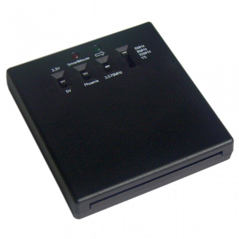

Maar blijkbaar ook de Phönix smartmouse die Luisteraar gebruikt.
De smartmouse is duidelijk goedkoper... (bijna de helft van de argolis triple reader)  Laat me duidelijk zijn, als de argolis beter is dan de smartmouse ga ik voor de Argolis, dat is het probleem niet, maar na eerst nutteloos geld uitgegeven te hebben voor de V2 reader, wil ik het nu wel bij de 2e start gewoon goed doen.
Ik heb het dan over probleemloos blijven werken, en geen gedonder zoals met die V2 smartreader.
voor de duidelijkheid, we hebben het over deze smartmouse?

die zal mouse protocol gebruiken
protocol                      = mouse

2018/11/22 18:39:52 02482DA0 h   (reader) Smartreader_mouse [mouse] Restarting reader
2018/11/22 18:39:52 02482DA0 h   (reader) Smartreader_mouse [mouse] creating thread for device /dev/ttyUSB0
2018/11/22 18:39:52 51B8038D r   (reader) Smartreader_mouse [mouse] Flush readed byte Nr 1 value 0a time_us 1012
2018/11/22 18:39:52 51B8038D r   (reader) Smartreader_mouse [mouse] Flush readed byte Nr 2 value 0e time_us 50
2018/11/22 18:39:52 51B8038D r   (reader) Smartreader_mouse [mouse] Flush readed byte Nr 3 value 6c time_us 867
2018/11/22 18:39:52 51B8038D r   (reader) Smartreader_mouse [mouse] Flush readed byte Nr 4 value b6 time_us 45
2018/11/22 18:39:52 51B8038D r   (reader) Smartreader_mouse [mouse] Flush readed byte Nr 5 value d6 time_us 389
2018/11/22 18:39:52 51B8038D r   (reader) Smartreader_mouse [mouse] Flush readed byte Nr 6 value 90 time_us 46
2018/11/22 18:39:52 51B8038D r   (reader) Smartreader_mouse [mouse] Flush readed byte Nr 7 value 00 time_us 557
2018/11/22 18:39:52 51B8038D r   (reader) Smartreader_mouse [mouse] Flush readed byte Nr 8 value 3b time_us 41
2018/11/22 18:39:52 51B8038D r   (reader) Smartreader_mouse [mouse] Buffers readed  8 bytes total time_us 79672
2018/11/22 18:39:52 51B8038D r   (reader) Smartreader_mouse [mouse] Flush readed byte Nr 1 value 3b time_us 7708
2018/11/22 18:39:52 51B8038D r   (reader) Smartreader_mouse [mouse] Buffers readed  1 bytes total time_us 83291
Reader initialized (device=/dev/ttyUSB0, detect=cd, pll max=27.00 MHz, wanted mhz=4.50 MHz)
2018/11/22 18:39:52 51B8038D r   (reader) Smartreader_mouse [mouse] Reader sci internal, detected box type: vuzero
2018/11/22 18:39:53 51B8038D r   (reader) Smartreader_mouse [mouse] card detected
2018/11/22 18:39:53 51B8038D r   (reader) Smartreader_mouse [mouse] Buffers readed  0 bytes total time_us 75199
2018/11/22 18:39:54 51B8038D r   (reader) Smartreader_mouse [mouse] ATR: 3B F7 11 00 01 40 96 70 70 0A 0E 6C B6 D6
2018/11/22 18:39:54 51B8038D r   (reader) Smartreader_mouse [mouse] Init card protocol T0, FI=1, F=372, D=1, N=1
2018/11/22 18:39:54 51B8038D r   (reader) Smartreader_mouse [mouse] Setting baudrate to 12096 bps
2018/11/22 18:39:54 51B8038D r   (reader) Smartreader_mouse [mouse] Calculated work ETU is 82.67 us reader mhz = 450
2018/11/22 18:39:54 51B8038D r   (reader) Smartreader_mouse [mouse] Buffers readed  0 bytes total time_us 75227
2018/11/22 18:39:54 51B8038D r   (reader) Smartreader_mouse [mouse] ATR Fsmax is 5 MHz, clocking card to wanted user cardclock of 4.50 MHz (specified in reader->mhz)
2018/11/22 18:39:55 51B8038D r   (reader) Smartreader_mouse [mouse] detect seca/nagra tunneled card
2018/11/22 18:39:55 51B8038D r   (reader) Smartreader_mouse [mouse] Buffers readed  0 bytes total time_us 75170
2018/11/22 18:39:57 51B8038D r   (reader) Smartreader_mouse [mouse] Nagra layer found
2018/11/22 18:39:57 51B8038D r   (reader) Smartreader_mouse [mouse] Rom revision: DNASP400 RevI4G
2018/11/22 18:39:57 51B8038D r   (reader) Smartreader_mouse [mouse] Buffers readed  0 bytes total time_us 75171
2018/11/22 18:39:58 51B8038D r   (reader) Smartreader_mouse [mouse] type: SECA, caid: 0100, serial: #########, card: Mediaguard v10.0
2018/11/22 18:39:58 51B8038D r   (reader) Smartreader_mouse [mouse] Maturity level [0]= older than 0 years
2018/11/22 18:39:58 51B8038D r   (reader) Smartreader_mouse [mouse] Using PIN 0000!
2018/11/22 18:39:58 51B8038D r   (reader) Smartreader_mouse [mouse] Can't disable parental lock. Wrong PIN? OSCam used 0000!
2018/11/22 18:39:58 51B8038D r   (reader) Smartreader_mouse [mouse] found card system seca
2018/11/22 18:39:58 51B8038D r   (reader) Smartreader_mouse [seca] THIS WAS A SUCCESSFUL START ATTEMPT No  1 out of max alloted of 1

Precies de smartmous gebruikt het usb tty protocol waardoor een /dev/ttyUSBx aangemaakt wordt.
Dit is niet van toepassing op de huidige kaartlezer van TS.
Hier een stuk uit mijn log met een phoenix/smartmous kaartlezer
  • 2018/11/22 19:33:59 1697AB63 r (reader) hd02 [mouse] Buffers readed 0 bytes total time_us 75103
  • 2018/11/22 19:33:59 1697AB63 r (reader) hd02 [mouse] Flush readed byte Nr 1 value 03 time_us 5022
  • 2018/11/22 19:33:59 1697AB63 r (reader) hd02 [mouse] Buffers readed 1 bytes total time_us 80204
  • 2018/11/22 19:33:59 1697AB63 r (reader) hd02 [mouse] Reader initialized (device=/dev/ttyUSB0, detect=cd, mhz=357, cardmhz=357)
waarbij mhz=357 cardmhz=357 fake parameters zijn de kaartlezer bepaald
de snelheden niet oscam
aangepast door luisteraar
