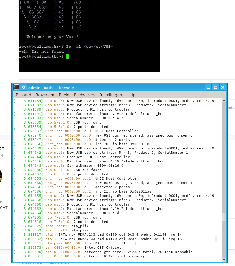

2 uur geleden zei luisteraar:
TS kan eens kijken of toch een /dev/ttyUSBx aangemaakt is
Waar kan ik dat zien?
Maar met die "ttyUSB.." instelling in oscam deed hij het niet...
Nu werkt alles nog steeds prima!  En het is de oranje triple card reader van argolis.
Die voelt overigens steviger aan dan de gewone enkele card reader... en omdat hij slechts een fractie duurder is, kan je volgens mij beter gelijk deze triple reader kopen...  maar dat wist ik dus niet... tja... een mens leert de hele tijd nieuwe dingen ;)

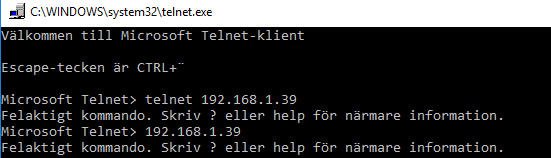

Ik ken telnet niet... heb het kunnen opstarten, maar ik kom er niet...
Ik probeer het later nog wel eens... nu heb ik even geen tijd...
Is er geen makkelijkere manier dan met dat Telnet?

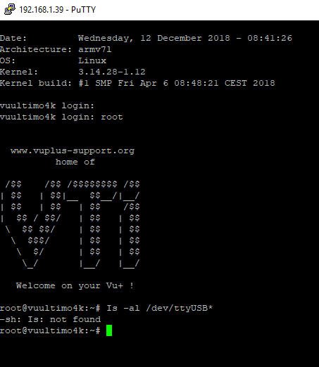

OK, heb ik gedaan... en ik denk dat ik het goed gedaan heb. het het resultaat is 'not found'
Ik vermoed dat ik de triple reader dus toch op de goede manier werkend heb gekregen?

wat jullie willen checken is nonsens
als je wilt zien welke devices aangesloten zijn en hoe ze benoemd worden dan kun je dat veel beter doen met
telnet
dmesg
en wel direct na een verse herstart
in VTI is dat ook per menu op te vragen ( VTI tools )

het commando voor telnet is ( telnet is een protocol dat ook onder windows werkt indien je het toestaat)
en dat stond er ook in de afbeelding van Sverige

16 minuten geleden zei Tonskidutch:
telnet
dmesg
tonsk in subdir /dev staan speciale files die verwijzen naar devices.
als device aangemaakt wordt is het dev file aangemaakt dus aanwezig
aangepast door luisteraar
de naam is tonskidutch,
en je opmerking is niet correct luisteraar
een device wordt geregistreerd door enigma2 en dus is dat hoe het geregistreerd wordt tijdens het booten van belang
ergo na boot geef je het commando in telnet dmesg
als je dat alleen via oscam tracht te regelen kan het zijn dat je verkeerde 't device aanroept
overigens in Opensuse is dat telnet commando dat jij wilde laten zien ook niet bekend
als ik echter dmesg intik heb ik alles in de console zichtbaar
aangepast door Tonskidutch
verduidelijking blauw
