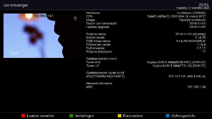

de processor temperatuur van solo2 meerdere laptops en desktop hier zijn in rust rond de 40 graden C dan vind ik de ultimo4k er uitspringen bij mij 60 graden en bij @tonskiduch 74 graden gemeten met thermometer
Ik heb toch de indruk dat de huidige 4K ontvangers structureel een hogere processor temperatuur aangeven.
Op mijn UNO 4K SE zie ik ook een gemiddelde temperatuur van rond de 60 graden terwijl dit bij mijn vorige 2 ontvangers SOLO2 gemiddeld rond de 40 graden zat.
De hogere temperatuur is dan wellicht hardware gerelateerd want mijn UNO heeft voldoende ruimte om te ventileren.

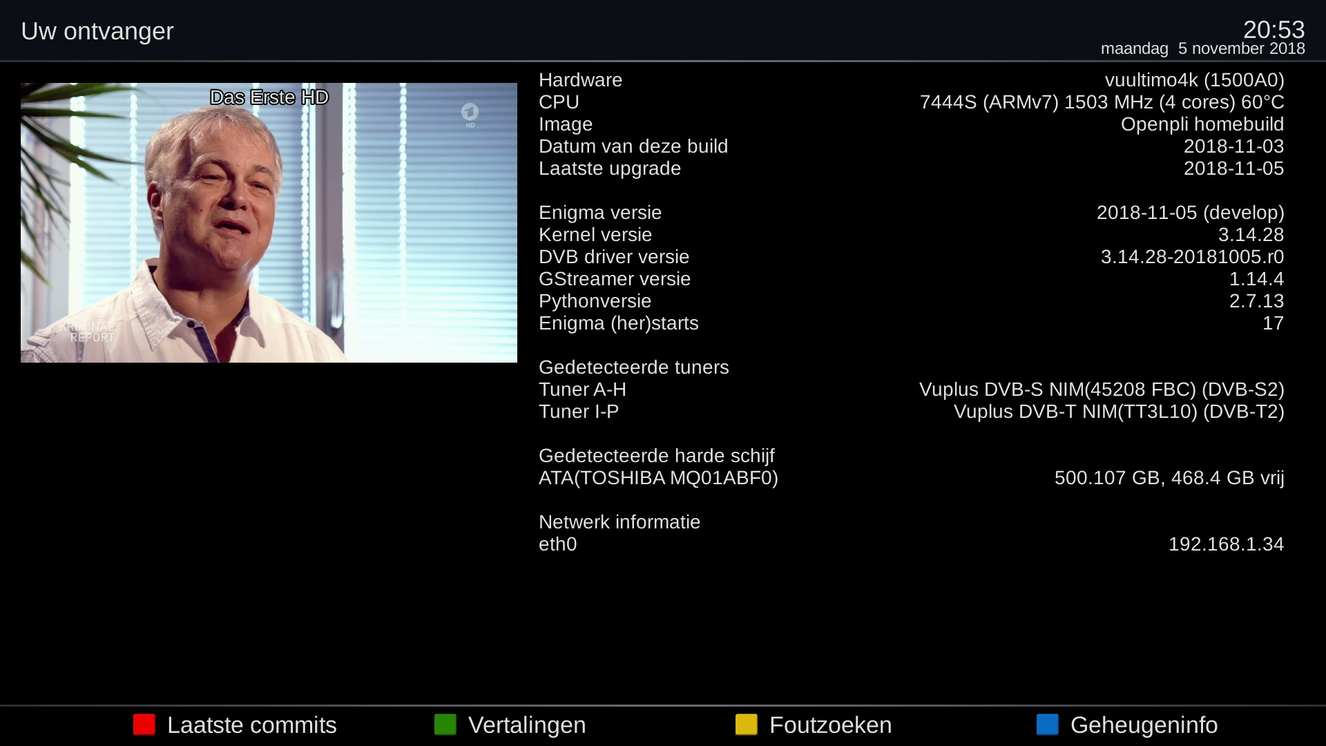

@Tonskidutch zou je mij een plezier willen doen ?
Kijk een bij jou wat de processor  temperatuur is.
De sensor kan je opvragen met
cat /sys/class/thermal/thermal_zone0/temp
Dan komt de temperatuur X1000
Deze methode sluit een bug uit evt in de image

mijn meetgegevens waren al via de output van het telnet commando verkregen bij deze tweede meting,

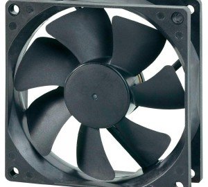

hoi jongens
heb even rond gat in de Deksel geknipt een grote ventilator computer er boven
temp van de ontvanger stond 62 graden, staat nu op 29 graden dat scheelt even
ik heb idee dat hij nou veel lekkerder werkt wel op aparte voeding hoor
