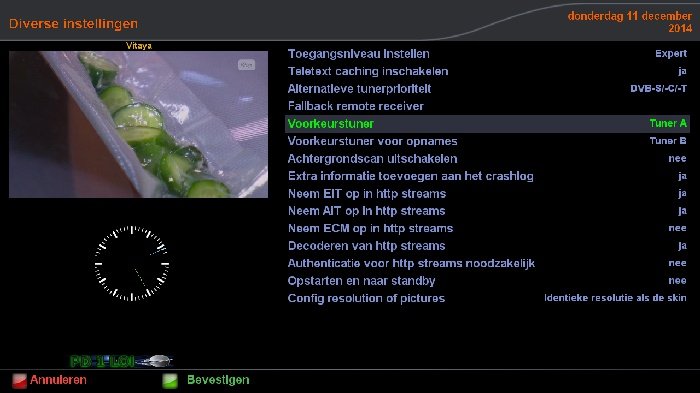

heb je ook al eens hier je instellingen veranderd

Dank voor jullie reacties, Ik ga die CCcam verwijderen en vervangen voor een andere, en ook die settings even nalopen, door die op tuner a en tuner b te zetten, die staan nu beide op auto namelijk, bedankt nogmaals, ga even aan de gang ermee...

Bedankt voor jullie reakties, 😉 het werkt nu....
ik denk dat die CCcam2.2.1 de boosdoener was, die heb ik vervangen voor CCcam2.3.0
Maar ook de settings die smetje limb.BE opgaf heb ik ingevoerd, en na een restart werkte het, zoals het altijd gewerkt heeft....
