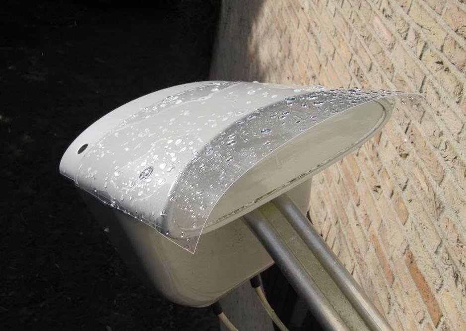

Het afstellen luistert erg nauw zeker als je alle 4 de satellieten goed wilt ontvangen. Ook een regenkapje is een must.
