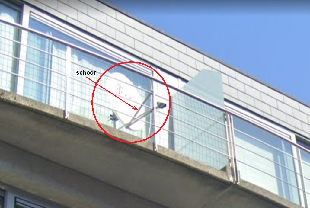

Sprietje Geplaatst: 13 februari 2021 Geplaatst: 13 februari 2021 Topicstarter wil graag de Duitse zenders ontvangen. Nu ontvangt hij er slecht een paar en dat vind hij te weinig. Hij heeft niet gevraagd om de Astra 23,5 of Eutelsat 9 oost omdat hij naar ik aanneem verder tevreden is met de rest van het zenderaanbod. De buurman 2 etages hoger heeft zo te zien inderdaad een schotel op zijn balkon staan. Ik neem aan dat hij ook de Astra 19,2 ontvangt. Misschien heeft hij een aansluiting over. Anders is natuurlijk ook een lnb te nemen met meer aansluitingen. Er moet dan wel een coaxkabel naar beneden gebracht worden. Dat is misschien mogelijk in de meterkast omdat die waarschijnlijk van alle etages precies boven elkaar liggen en er mogelijk elektriciteitsbuizen waar ook de centrale antennekabel door loopt aanwezig zijn waar je gebruik van kunt maken.
a33 Geplaatst: 13 februari 2021 Geplaatst: 13 februari 2021 (aangepast) 1 uur geleden, Sprietje zei: De buurman 2 etages hoger heeft zo te zien inderdaad een schotel op zijn balkon staan. Ik denk het niet: Op 10-2-2021 om 15:26, Hilario zei: ... ik zit op het eerste verdiep, mijn buurman op het 3° verdiet heeft zijn schotel weggedaan omdat hij niets als last had. Maar kennelijk is de wens voor de duitse FTA-programma's slechts sluimerend aanwezig; niet groot genoeg om echt alles te willen proberen. Dat mag natuurlijk. Ik vind het ~los van of hij er daadwerkelijk één zou plaatsen~ wel jammer dat we nu niet weten of het wel of niet gekund had met een schotel op zijn balkon. Ik denk dat het 50/50 procent kans zou zijn (ben iets minder optimistisch/stellig dan sprietje). Ik moet nog wel denken aan het scenario, dat je soms lang tegen iets aan kan hikken, omdat het je moeilijk lijkt, of veel gedoe. En als je er dan uiteindelijk toch een keer aan begint, dat het dan veel minder moeilijk is dan je dacht, en dat je denkt: "Had ik het maar veel eerder gedaan......" Groet, A33 Edit: We weten ook niet waaruit de 'last' bestaat die de bovenbuurman van de schotel ondervond. Wellicht waren daar ook oplossingen voor, anders dan 'de schotel wegdoen'. Maar misschien ook niet... 13 februari 2021 aangepast door a33 Tip: Als je reageert op een post, geef dan altijd een citaat van de (gehele) post waar je op reageert. Sommige leden kunnen namelijk hun oorspronkelijke posts achteraf nog wijzigen, en wel veel langer dan de sinds jaar en dag in de huisregels (voor alle leden) vermelde periode van 30 minuten. Dat dat inbreuk doet aan de continuïteit van de foruminhoud, en een ongelijk speelveld creëert, wordt kennelijk (helaas) niet belangrijk geacht.
Sprietje Geplaatst: 13 februari 2021 Geplaatst: 13 februari 2021 (aangepast) 2 uren geleden, a33 zei: Ik denk het niet: Beste A-33, scheen de zon op je scherm of moet je naar de brillenwinkel? 😮 Er staat wel degelijk een schotel op het balkon van de buurman 2 etages hoger en als je goed kijkt staat die op een tegelvoet en geschoord aan het balkonhek en staat er een grote "T" op de schotel van T-mobile. 13 februari 2021 aangepast door Sprietje

Sprietje Geplaatst: 13 februari 2021 Geplaatst: 13 februari 2021 Ja, jij hoeft nog niet naar de winkel waar je er een kunt kopen en er 1 gratis voor de buurman bij krijgt. Ik had het zelf ook nog niet gezien totdat je die opmerking maakte. Het lijkt er echter wel op dat die schotel meer naar het oosten gericht is dus geen ontvangst heeft op de Astra 19,2. Maar ach, de sun outage gaat uitmaken of topicstarter gewoon zelf op zijn balkon kan zetten en ik acht die kans groot.

Sprietje Geplaatst: 13 februari 2021 Geplaatst: 13 februari 2021 Ik denk dat Hilario weinig begrepen heeft van de bovenbuurman wat precies de problemen zijn. Die schotel staat zo te zien gericht op de 39e of 42e, zeker niet op de Astra 19,2.

Sprietje Geplaatst: 14 februari 2021 Geplaatst: 14 februari 2021 4 uren geleden, Hilario zei: Idd. mijnbuurman in een Roemeen dus zijn schotel is niet naar 19,2 gericht. Deze schotel is er niet meer! Dan stond de schotel op de 31,5 oost gericht want daar zitten de Roemeense zenders en die zijn daar in België moeilijk te ontvangen met een schotel van de getoonde afmetingen.
