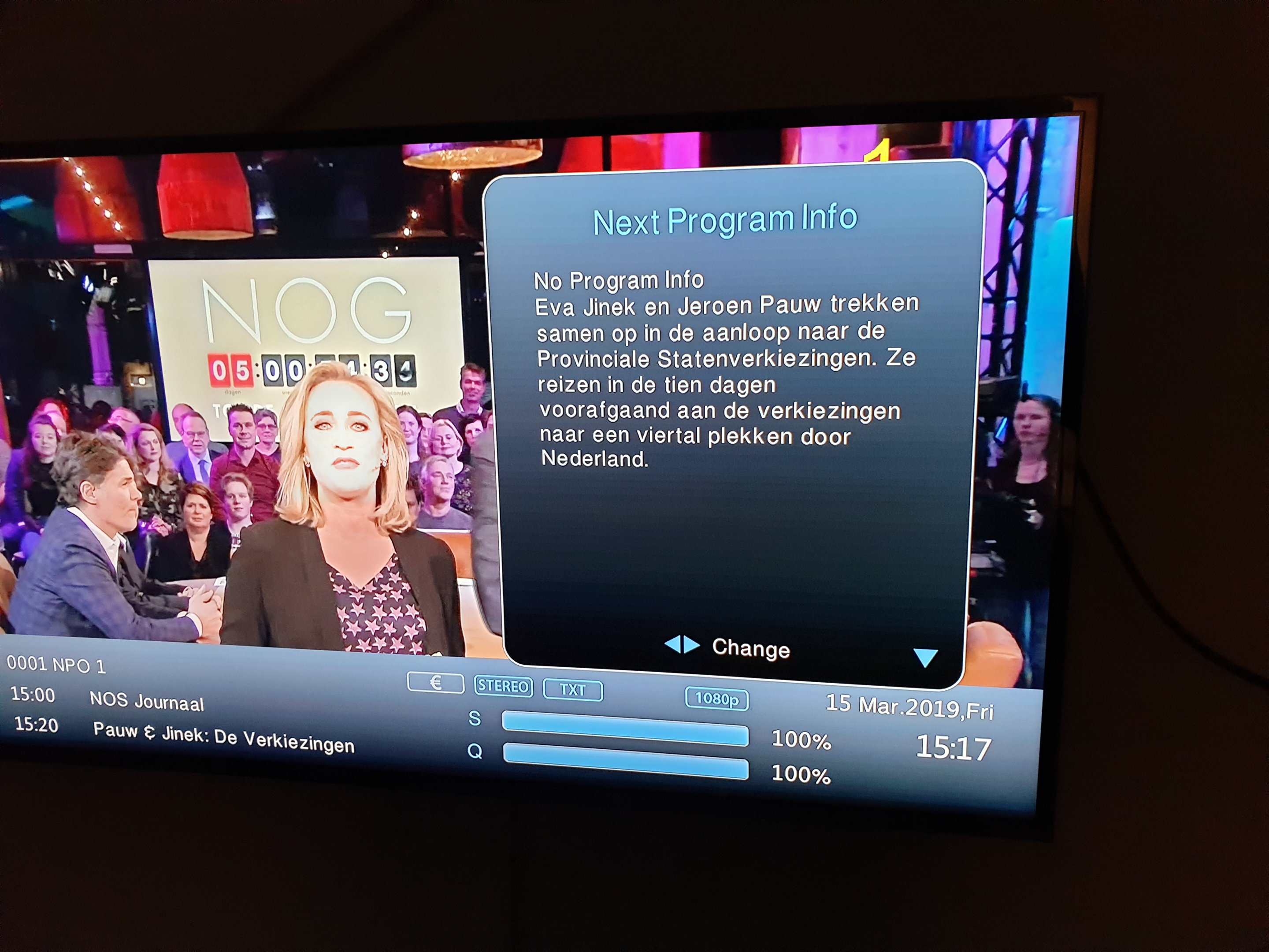

dunhans Geplaatst: 15 maart 2019 Geplaatst: 15 maart 2019 Ik ga morgenochtend een nieuwe DVB-T2 ontvanger aansluiten op een plek waar de oude ontvangstnorm al net aan was, bij slecht weer stond er vaak op die tv de tekst: géén signaal of was het beeld een kleurrijke mozaiek. Ik zal eens zien hoe de ontvangst nu is met DVB=T2 op dezelfde plek. Ik heb voor 20 euro een -free to air - ontvanger gekocht, voldoet prima, kan gewoon 5 volt voeding aanzetten voor de Funke binnenantenne, alleen keuze uit duits of engels menu, maar wat maakt dat uit, je kan er zelfs mee opnemen. Samsung Q75BA 65 TV / Quantis CI 1.3 voor Ziggo / Chromecast met Google tv HD voor Telenet TV, VTM GO, VRT Max, NL Ziet en Prime / Samsung 40KU6470; Quantis CI 1.3 voor Ziggo en Chromecast Ultra / JBL Bar 5.1 / 2x JBL Link Music / Harman Kardon Citation 200 / Google Nest Hub v2 / Lenovo smart clock v2 / Philips HUE verlichting / Samsung Galaxy A52s 5G / Samsung Galaxy Tab A8 2022 / Xiaomi mi band 7 / Tweak glasvezel.

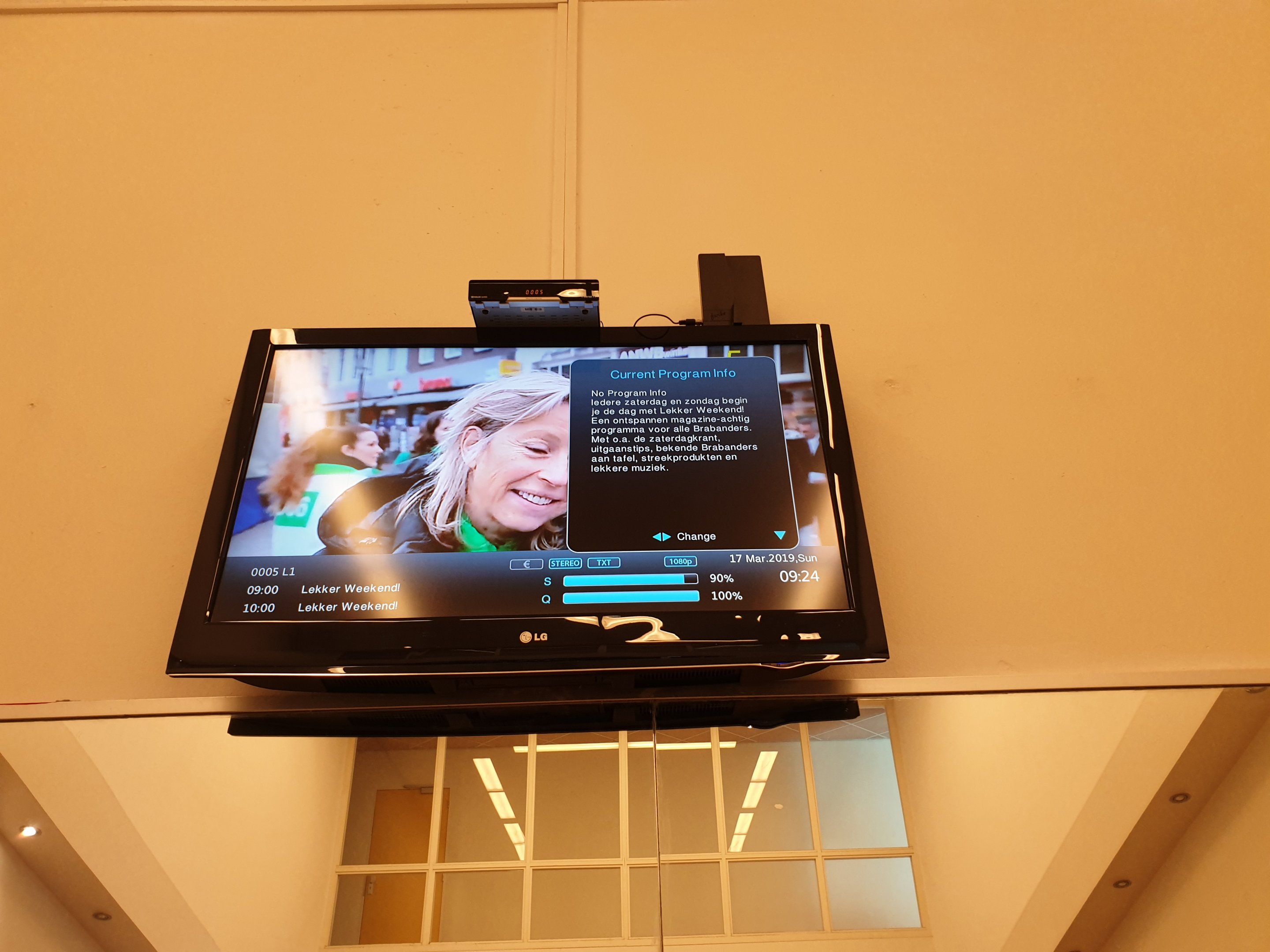

dunhans Geplaatst: 17 maart 2019 Geplaatst: 17 maart 2019 Vanmorgen de nieuwe Thomson DVB-T2 aangesloten. Na wat gedraai met de antenne, verscheen er plotseling 90% signaalsterkte op het scherm. Dus; - niks meer aan doen dan!- En ja, ik weet het, het ziet er niet uit, dat ontvangertje en die antenne boven op die tv, maar het is maar voor een ruimte op een sportschool, dus dat geeft niks. Als er maar iets op te zien is, het geluid staat altijd al op mute. Door de week staat NPO 1 met teletekst ondertiteling op en in het weekend Omroep Brabant. Dus ik merk niks van slechtere ontvangst met het nieuwe signaal. Samsung Q75BA 65 TV / Quantis CI 1.3 voor Ziggo / Chromecast met Google tv HD voor Telenet TV, VTM GO, VRT Max, NL Ziet en Prime / Samsung 40KU6470; Quantis CI 1.3 voor Ziggo en Chromecast Ultra / JBL Bar 5.1 / 2x JBL Link Music / Harman Kardon Citation 200 / Google Nest Hub v2 / Lenovo smart clock v2 / Philips HUE verlichting / Samsung Galaxy A52s 5G / Samsung Galaxy Tab A8 2022 / Xiaomi mi band 7 / Tweak glasvezel.
Noordzee Geplaatst: 17 maart 2019 Geplaatst: 17 maart 2019 En nu dan even beeld op L1 ......... Ik heb zelf de ervaring dat die antenne Funke V5 behoorlijk richting-gevoelig is. Geregistreerd lid Sat4All sinds : 6-6-2001 (oorspronkelijk 1-12-2000) Ontvanger : VU+ DUO 4K (Digitenne via DVB-T2 en FTA-zenders via DVB-S2X en streams) Schotel : Visiosat Bisat Ontvangst van : Astra 1, Astra 2, Astra 3 en Hot Bird

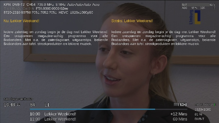

luisteraar Geplaatst: 12 april 2019 Geplaatst: 12 april 2019 Ik zit nu ook in het ontvangst gebied van kpn dvb-t2. Toen het nog dvb-t was had ik matig beeld af en toe uitvallen op binnen antenne. Ik ging er al van uit dat het met de binnen antenne afgelopen zou zijn bij dvb-t2 Wat blijkt nu heb ontvangst in dvb-t2 met de zelfde binnen antenne heb zelfs de indruk dat het sporatisch uitvallen minder tot zelfs nu weg is ! Kan komen doordat ze een lage fec gebruiken
Noordzee Geplaatst: 12 april 2019 Geplaatst: 12 april 2019 Ik neem dan even aan dat jij in Limburg woont. Later dit jaar (datum nog onbekend) volgt er nog een frequentiewissel van de zenders die nu via kanaal 51 en kanaal 54 uitzenden. Die gaan dan naar lagere kanaalnummers. Je zal merken dat de ontvangst daarmee verder verbeterd. Geregistreerd lid Sat4All sinds : 6-6-2001 (oorspronkelijk 1-12-2000) Ontvanger : VU+ DUO 4K (Digitenne via DVB-T2 en FTA-zenders via DVB-S2X en streams) Schotel : Visiosat Bisat Ontvangst van : Astra 1, Astra 2, Astra 3 en Hot Bird
luisteraar Geplaatst: 13 april 2019 Geplaatst: 13 april 2019 Ik ontvang dvb-t2 alreeds op kanaal 54 de wissel is dus al gedaan
Tonskidutch Geplaatst: 13 april 2019 Geplaatst: 13 april 2019 het gaat over KPN DIGITENNE in NEDERLAND (nederlands zuid limburg is nog niet over) Baby I'm A Fool Melody Gardot
Tonskidutch Geplaatst: 13 april 2019 Geplaatst: 13 april 2019 (aangepast) dan zenden die tijdelijk dubbel want op de DVB-T TV tuner is L1 ook nog zichtbaar HO WACHT is sinds hedenmorgen weg - geen ontvangst op de oude DVB-T tuner van de TV 13 april 2019 aangepast door Tonskidutch Baby I'm A Fool Melody Gardot
