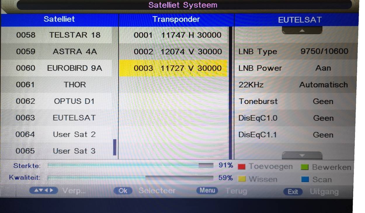

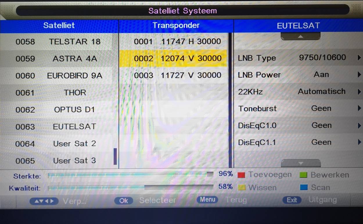

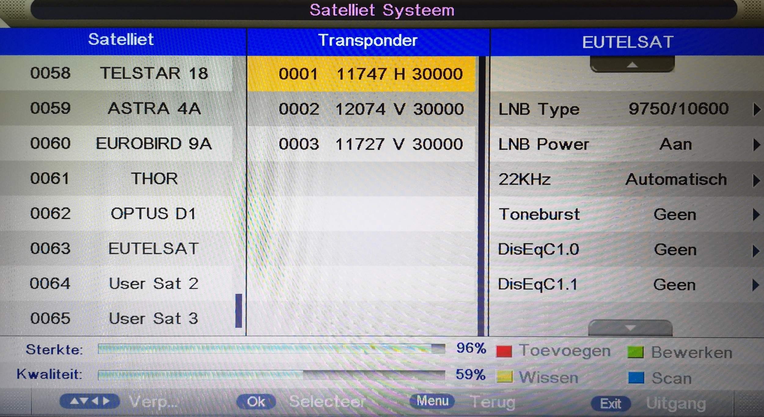

Ja, je ziet het. Transponder 11747 waar je eerst 0% had nu 59%, transponder 11727 2-3% beter en transponder 12074 3-5% beter.
Onbegrijpelijk dat ze standaard niet de Inverto Black Ultra op deze schotel hebben staan.
Maar je ziet het, het was gewoon een kwestie van net te weinig signaal en dat blijft natuurlijk met deze schotel want met een regenbui zul je problemen hebben.
