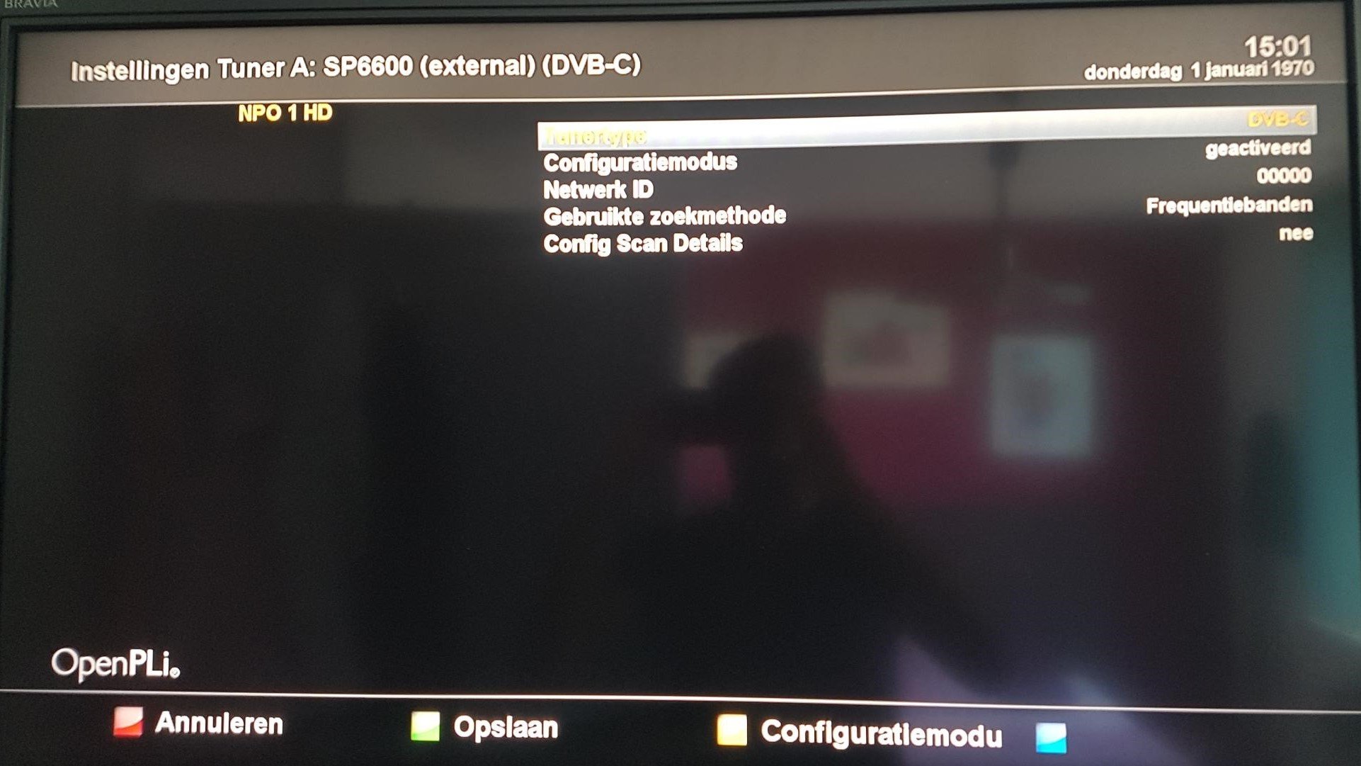

Dan heel misschien wel de tuner uitgeschakeld of anders ingesteld ?
Kijk eens in Menu - Instellingen - Zenders zoeken - Tunerconfiguratie
Controleer de instellingen.
Bedank voor jouw reactie! ik heb het gezocht en hieronder zie je de screenshot.
Ik heb weinig verstand van dit soort instellingen. Zoals je kunt zien ben ik bij de Tunerconfiguratie, nu is de vraag is het goed ingesteld. Ik zie dat Netwerk ID op 00000 staat, hoort dat zo?

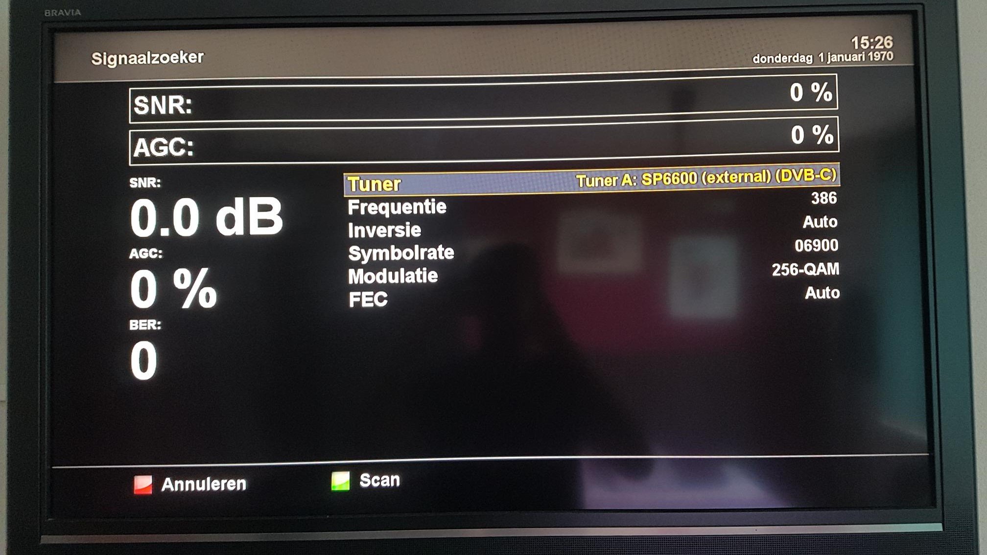

Coax kabel zit goed aangesloten. Als ik bij Menu -> Instellingen -> Zenders zoeken -> Signaalzoeker uitvoer.
Scan is uitgevoerd maar zonder succes, 0 zenders gevonden. Daarbij zie ik dat er geen signaal is, super vreemd.

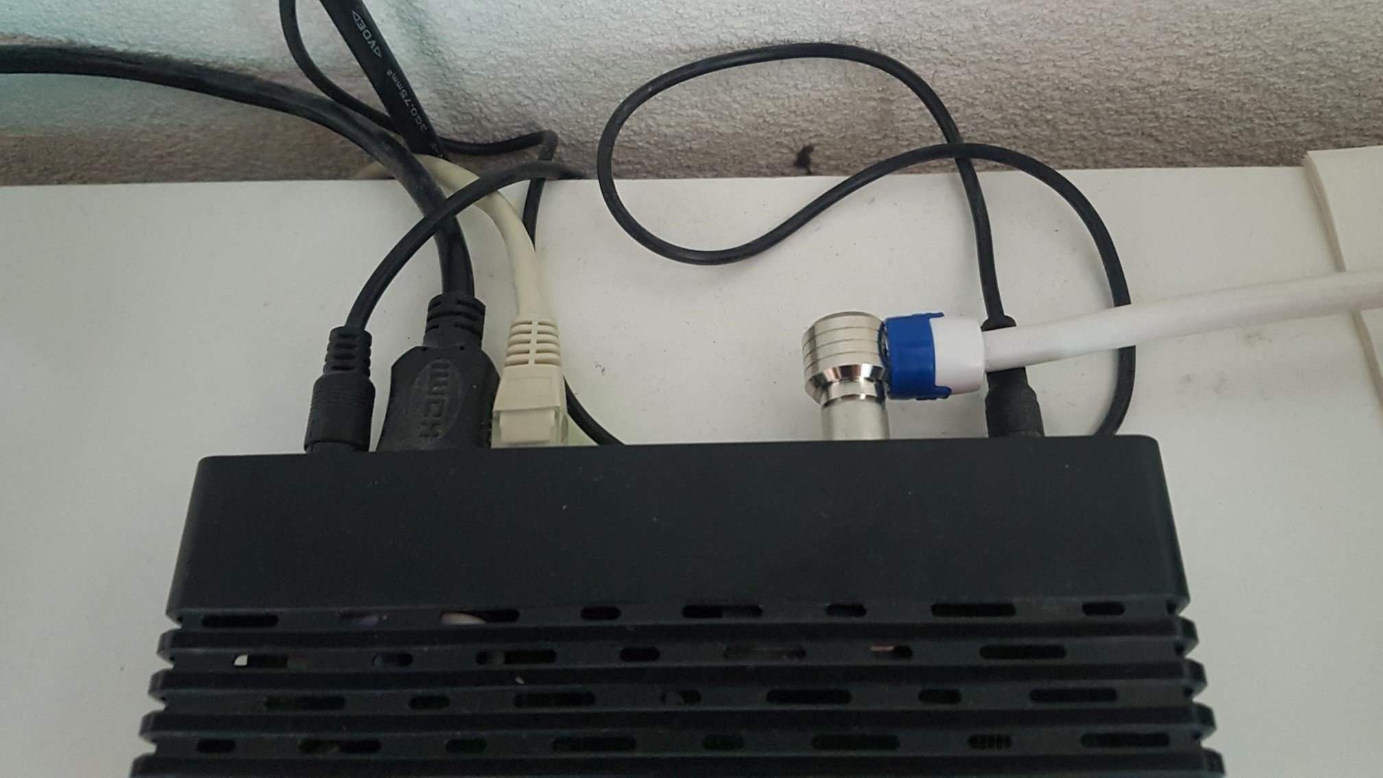

Sorry voor de verkeerde info, mijn vader heeft alleen de Coax connector van Hirschmann KOSWI5 mannelijk aangesloten. De oude connector was een slijtage geconstateerd en ook kapot gegaan. Het was al heel oud dus daarom wilde hij het vervangen. Er was altijd ontvangst en we hebben ook een abonnement.
Zie hieronder de foto.

En is die connector goed aan de kabel gemonteerd?
Sluiting tussen de buiten en binnenmantel is zo gebeurd.

Opgelost!😁
Coax connector zat niet goed gemonteerd en de koper is een beetje beschadigd geraakt door het strippen. U had helemaal gelijk we hebben het opnieuw geknipt en gestript en de koper goed erin gedrukt binnen de connector. Nu hebben we signaal en konden we de zenders zoeken.
Over de instellingen zat allemaal goed in orde, het was de Coax connector die niet goed is gemonteerd.
