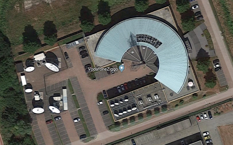

Maar: Ik heb eens gesproken met een technicus bij een uplink in Helmond op het terrein van UPC destijds. Die vertelde mij dat het zendvermogen bij normaal weer iets van 4 Watt bedraagt. De satelliet meet wat hij ontvangt en signaleert dat terug naar de uplink. De zender in Helmond kon als ik mij goed herinner automatisch opdraaien tot 500 Watt!!! Zoals ik al schreef kom je daar een héél eind mee. In dit geval een omhoog regeling van ruim 20 dB.
Nu zijn de uplink frequenties veel hoger en zal de regendemping ook een stuk hoger oplopen. Het houdt dus echt wel ergens op maar het zal niet snel zijn.
De beste remedie is site redundancy maar dat is erg duur. Ik heb geen inzicht hoeveel operators dat kunnen.

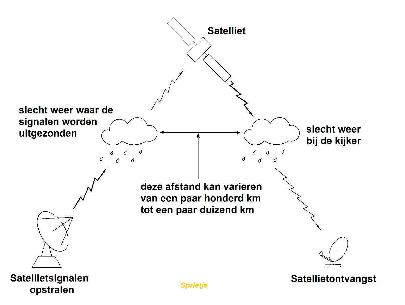

Beste OFDM
Gisteravond zijn hier in Zuid-Spanje alleen de zenders NPO 1-2-3 van de Astra 23,5 tijdelijk uitgevallen, geen enkele andere zender.
Hierbij een schema van het signaalverloop:
