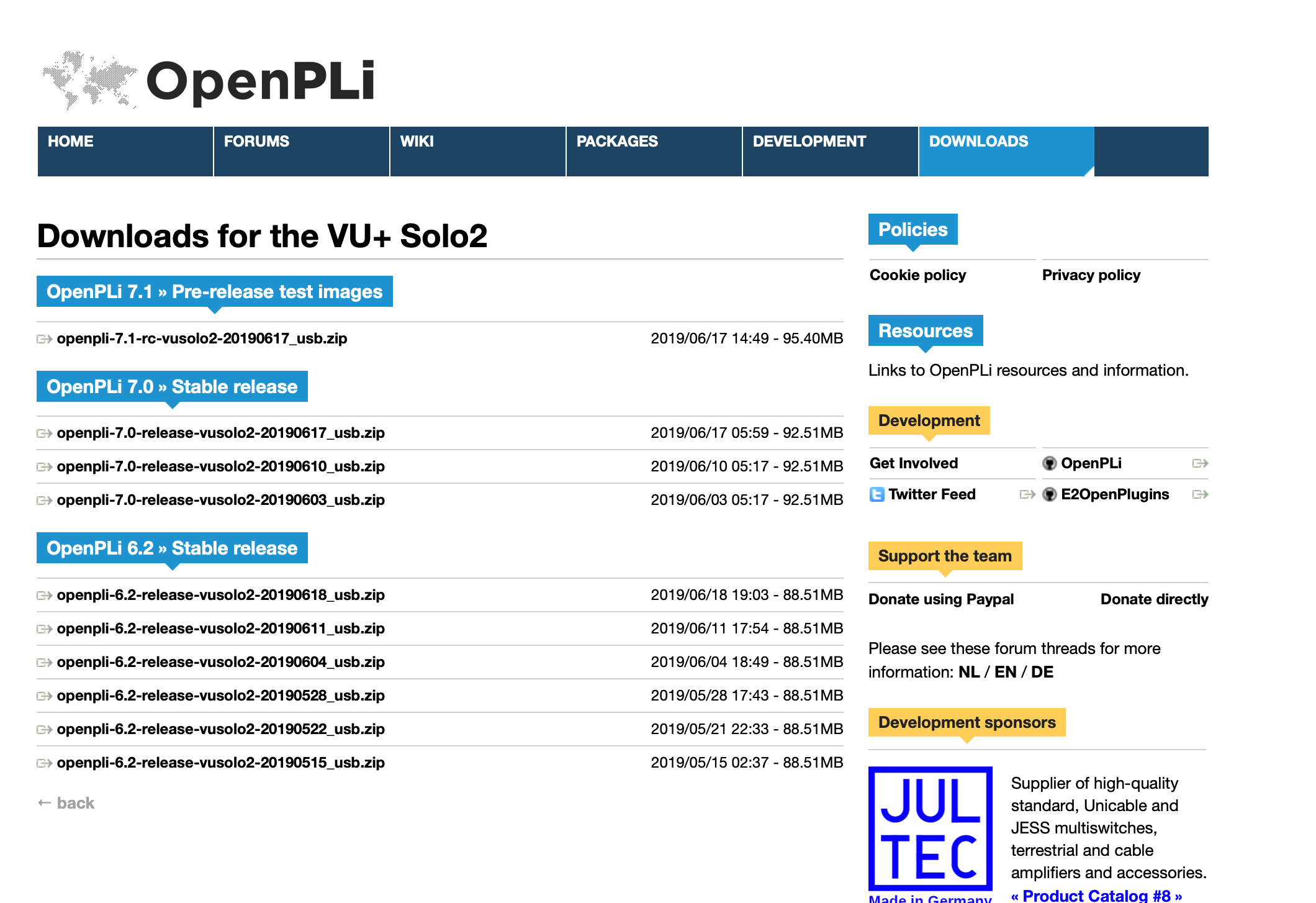

Oei , mijn download komt van die site
de keuze pre release of stable release en 6.2 is op datum van 18/06/2019
7.1 of 7.2 (weet niet precies ) is eigenaardig genoeg iets vroegere datum
Rik

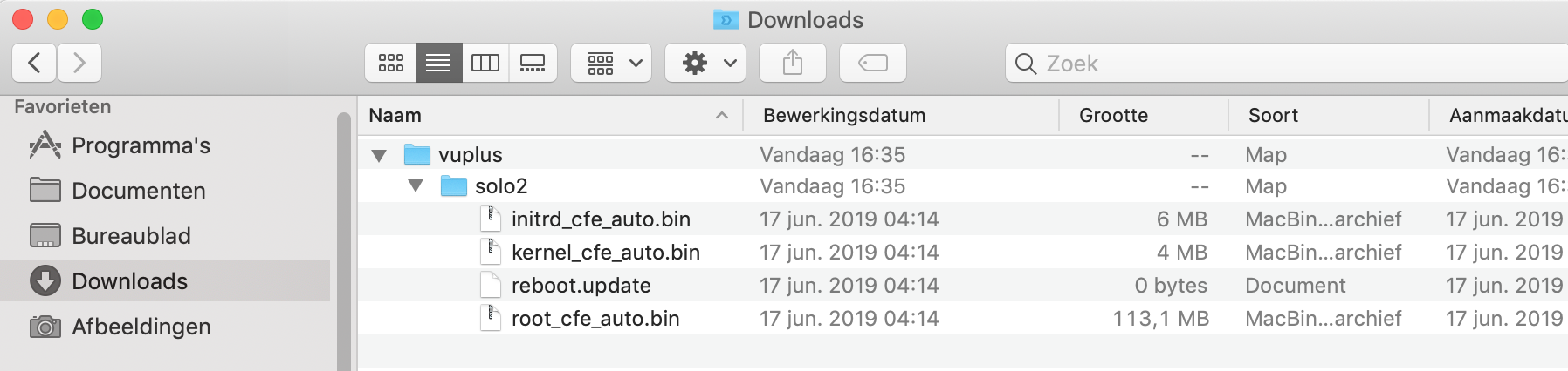

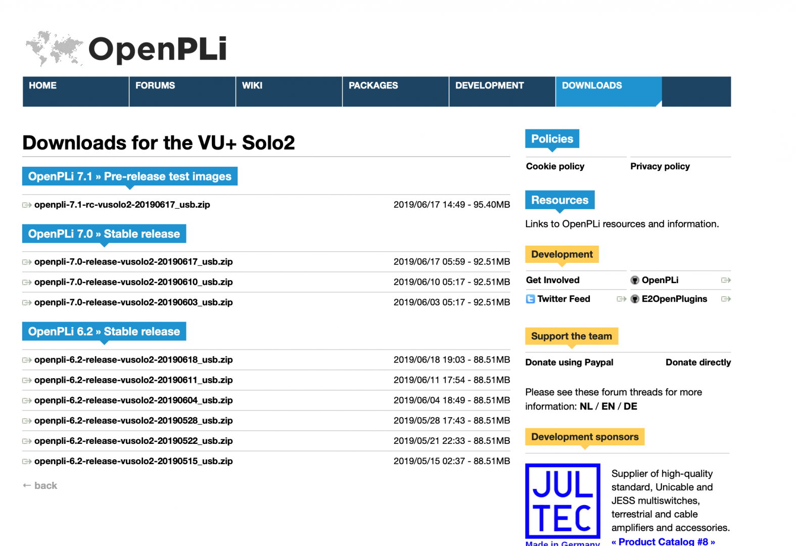

Nou, in elk geval een wel heel vreemde mappenstructuur na het uitpakken.
Zie de zijde bijlagen.
In de eerste bijlage zie de juiste download pagina.
Hier kies je 1 van de 3 opties OpenPli 7.0 >> Stable Realase
In de tweede bijlage de uitgepakte mappenstructuur voor jouw SOLO2.
Op je USB stick moet alleen de map 'vuplus' staan met de daaronder liggende mappen.

Jürgen ,
Met de usb stick lijkt het inmiddels in orde dankzij uw aanwijzingen.
Ik ga nu aan de slag maar ben nog even aan het zoeken naar de kabel om de netwerkverbinding te maken , deze is ergens te goed weggelegd.
De rest zal voor morgen zijn , heel erg bedankt.
