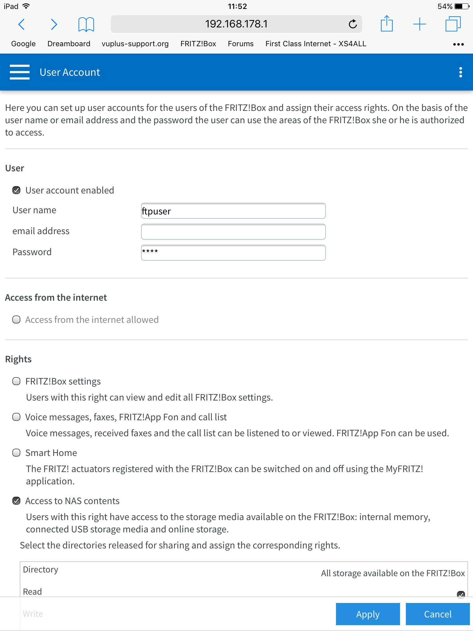

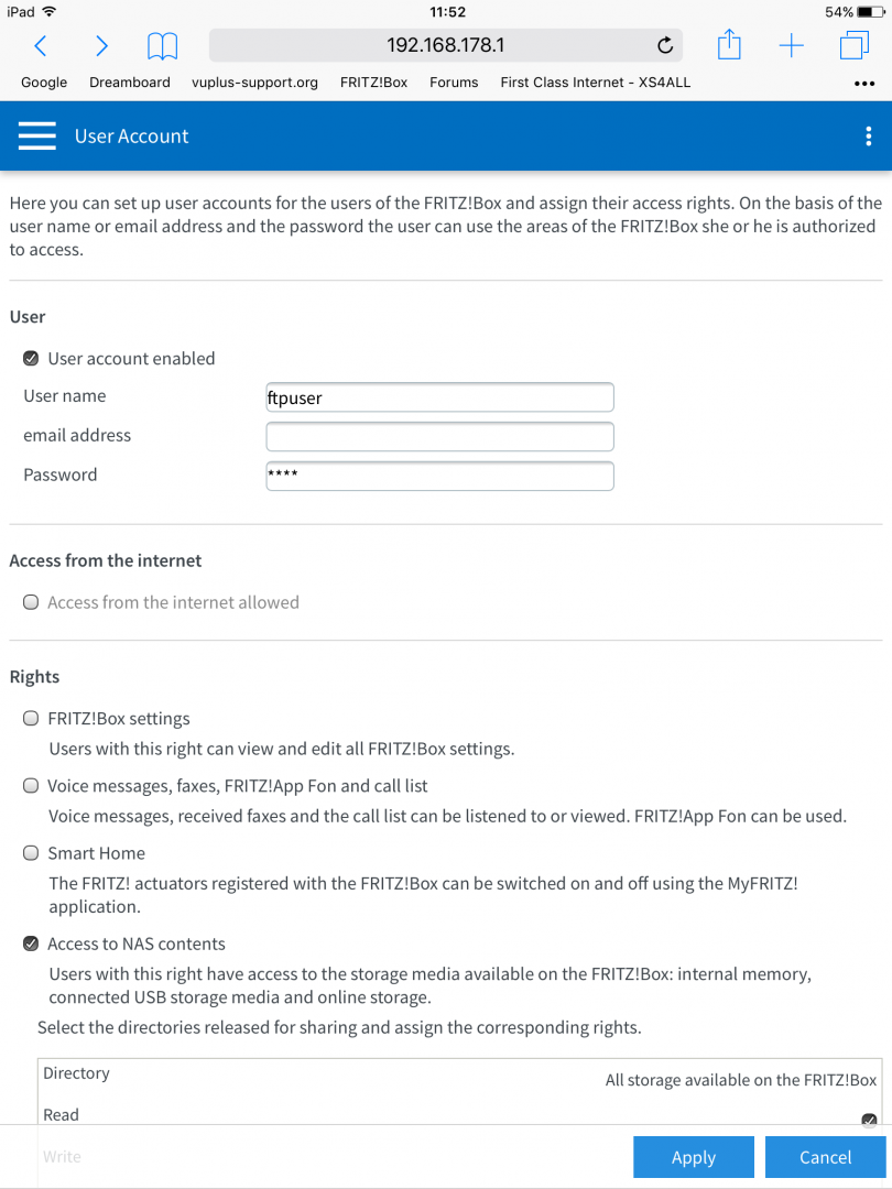

deze uitleg onder nummer 1 ) uitvoeren / een gebruiker toevoegen op je Fritzbox NAS
want als je geen mappen ziet is de gebruiker onbekend en dus niet gemachtigd de NAS in te zien
en ik zie net belljt's antwoord, dat hoor je natuurlijk ook op alle apparaten juist in te stellen

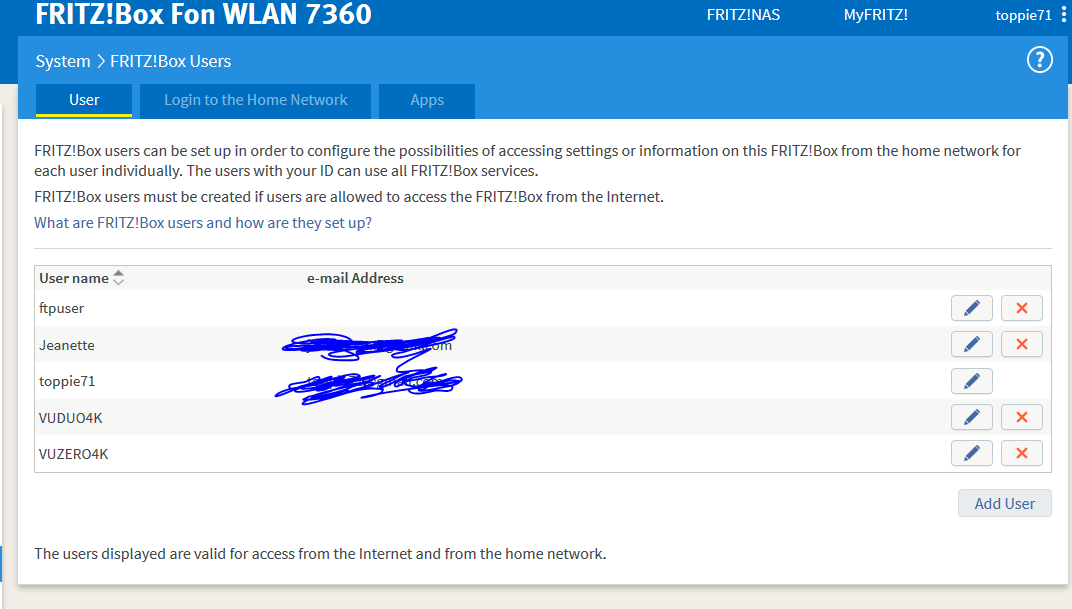

Inderdaad.. Heb zelf ook een Fritz!Box en daar moet je eerst een gebruiker aanmaken. Vervolgens moet je die gebruiker ook toegang geven tot de 'Fritz.nas'. Daarna gewoon de wizard volgen..

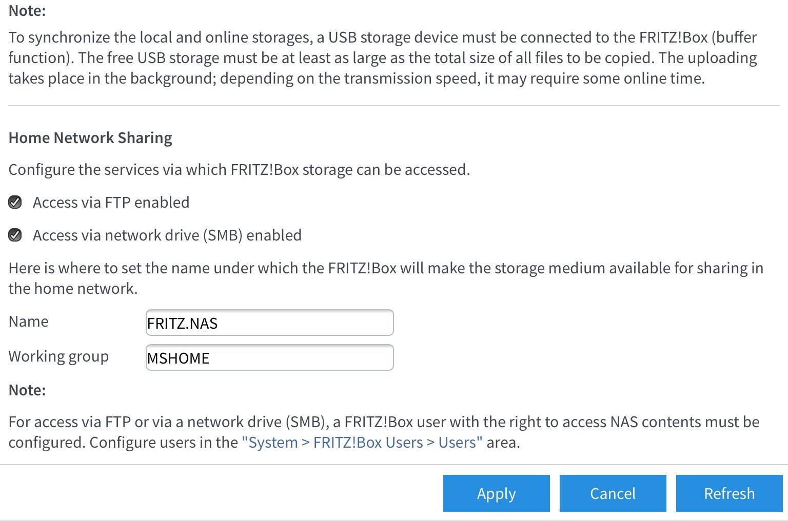

Fritz!Box foto's ter verduidelijking

Of wat bij het Home network sharing aangemaakt is?
Ja uiteraard. Je wil toch toegang tot je Fritz!Box? Daar maak je een gebruiker (user) aan en die geef je toegangsrechten. Diezelfde info vul je bij de VU+ in...
Je probeert toch ook niet met jouw huissleutel de deur van de buren te openen ? :)

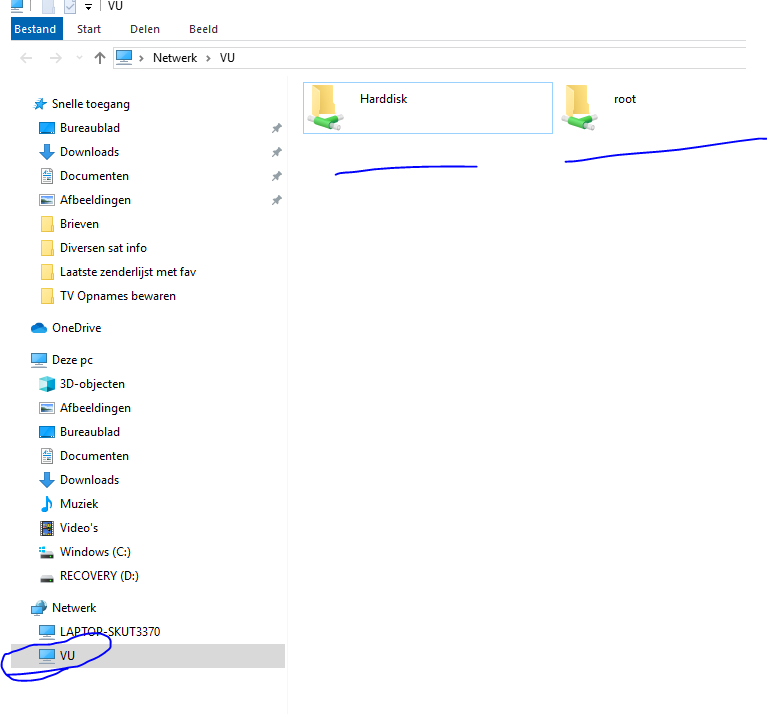

Als ik bv met mijn VUZero hetzelfde doe naar de VU Duo 4k dan klapt de mount open en zie ik de Hdd van de Duo 4k.

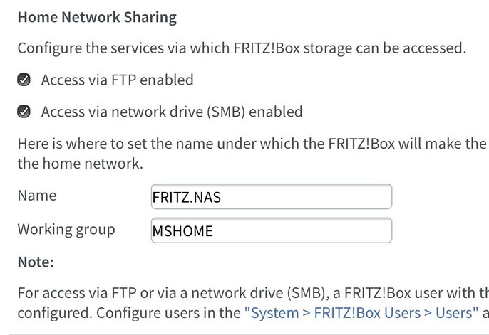

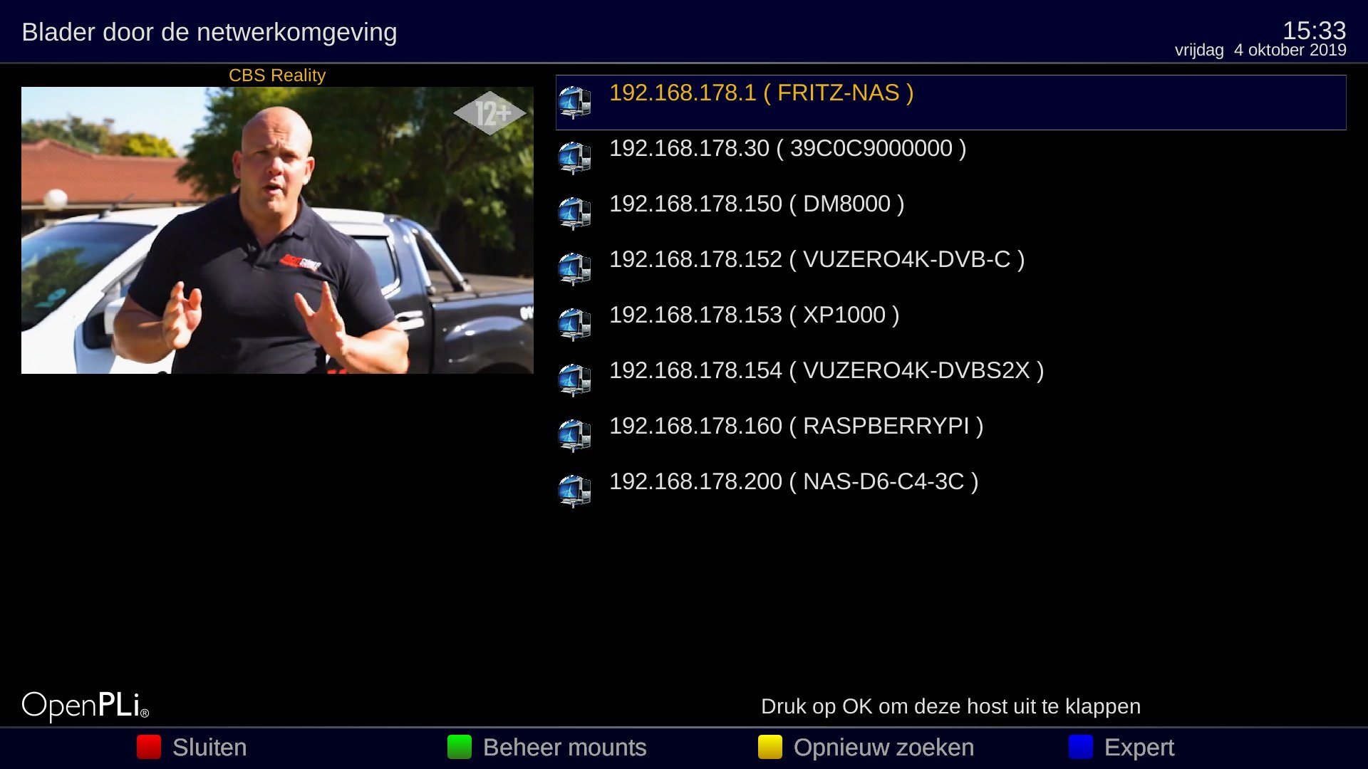

Je moet niet naar je Fritz.box, maar naar je Fritz.nas! Staat toch in het plaatje.?

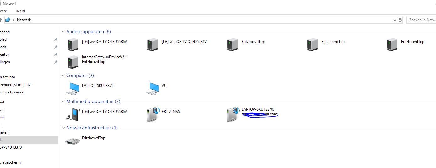

Ja ik zie het. Maar ik zie daar Fritzbox staan. Geen Fritz nas.
Heet jou Fritzbox soms Fritznas?
Ik zie daar ook mijn Zero4k net als bij jou.
Ik kan met alle apparatuur op de nas komen behalve met de sat.ontvangers.
Dat begrijp ik ook niet.
Heb users aangemaakt voor Duo 4k en Zero4k.
Rechten gegeven voor de nas lezen en schrijven. Maar niet voor andere FB instellingen.
Ik log bij internetbrowser in met naam en ww van de user die ik in de FB heb aan gemaakt.

Ik zie ook nergens Samba?
Andere kant op mijn vorige ontvanger had ik wel Samba maar toen werkte het volgens mij ook niet.

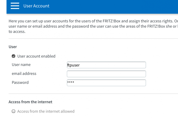

Heb echt exact hetzelfde aangevinkt.
User account enabled.
Acces to nas contents
Daar ook aan gevinkt toegang tot wat.
Lezen en schrijven.
