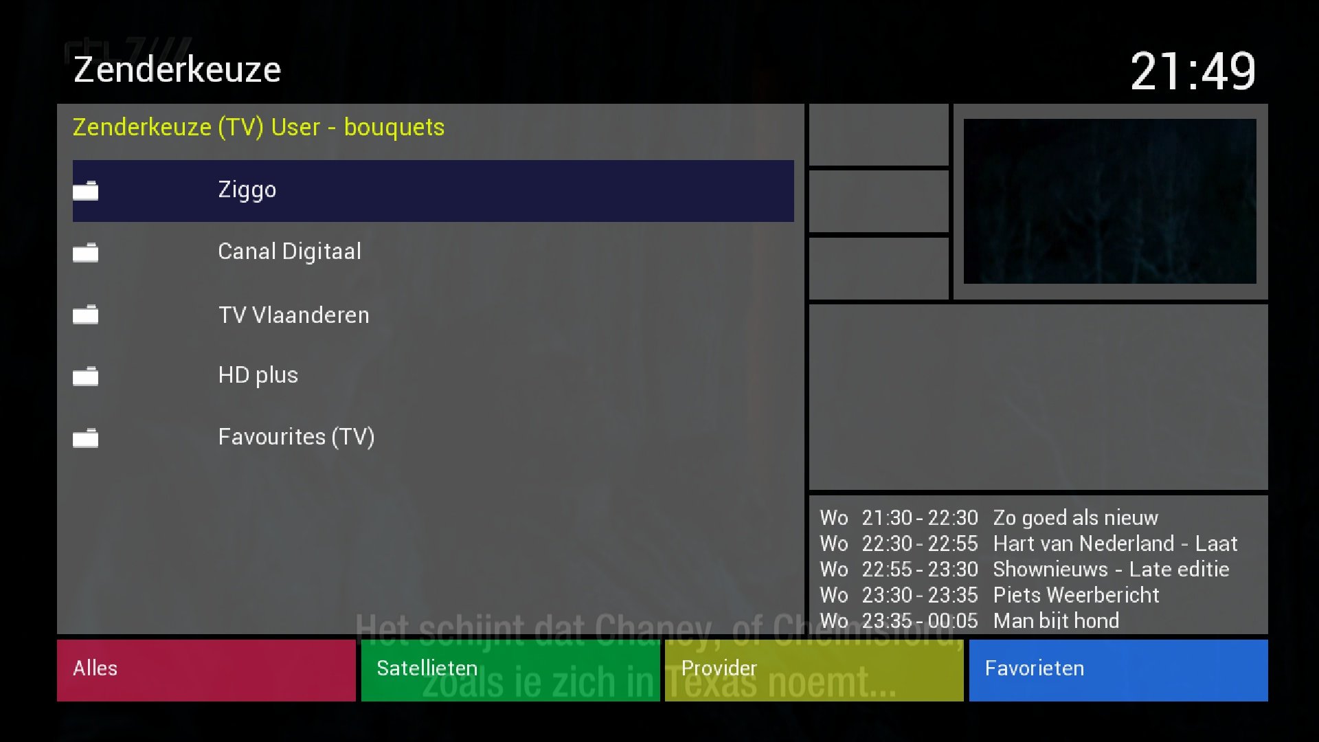

Hier een screenshot van een reparatiebak die ik hier heb staan (OpenPli 6.2)
