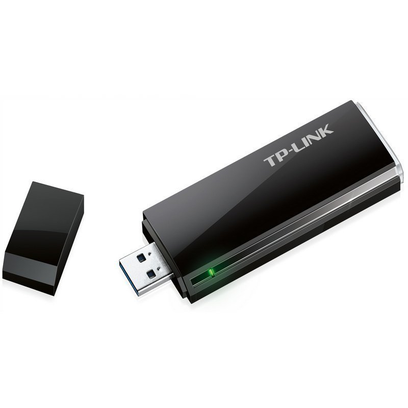

Maar TS moet dat zelf maar beoordelen want een uitstekend werkende WLAN stick voor zowel 2.4. als 5.0 GHz kost onder de € 30,= en daar koop je naar mijn mening geen Bridge voor.
De WLAN stick die ik bedoel is de TP-Link Archer T4U (AC1300) 2.4 / 5.0 GHz Dual-band, zie bijlage maar er zijn natuurlijk nog veel meer keuzes.
Ik draag deze alleen maar aan omdat ik die zelf met veel succes gebruikt heb.
tp-link-archer-t4u-wireless-dual-band-usb-4.jpg.3f0a4560dd1cdb5ba4f539ebdd1f0f11.jpg.84e0ae4127fe02674203cf70e4920678.jpg

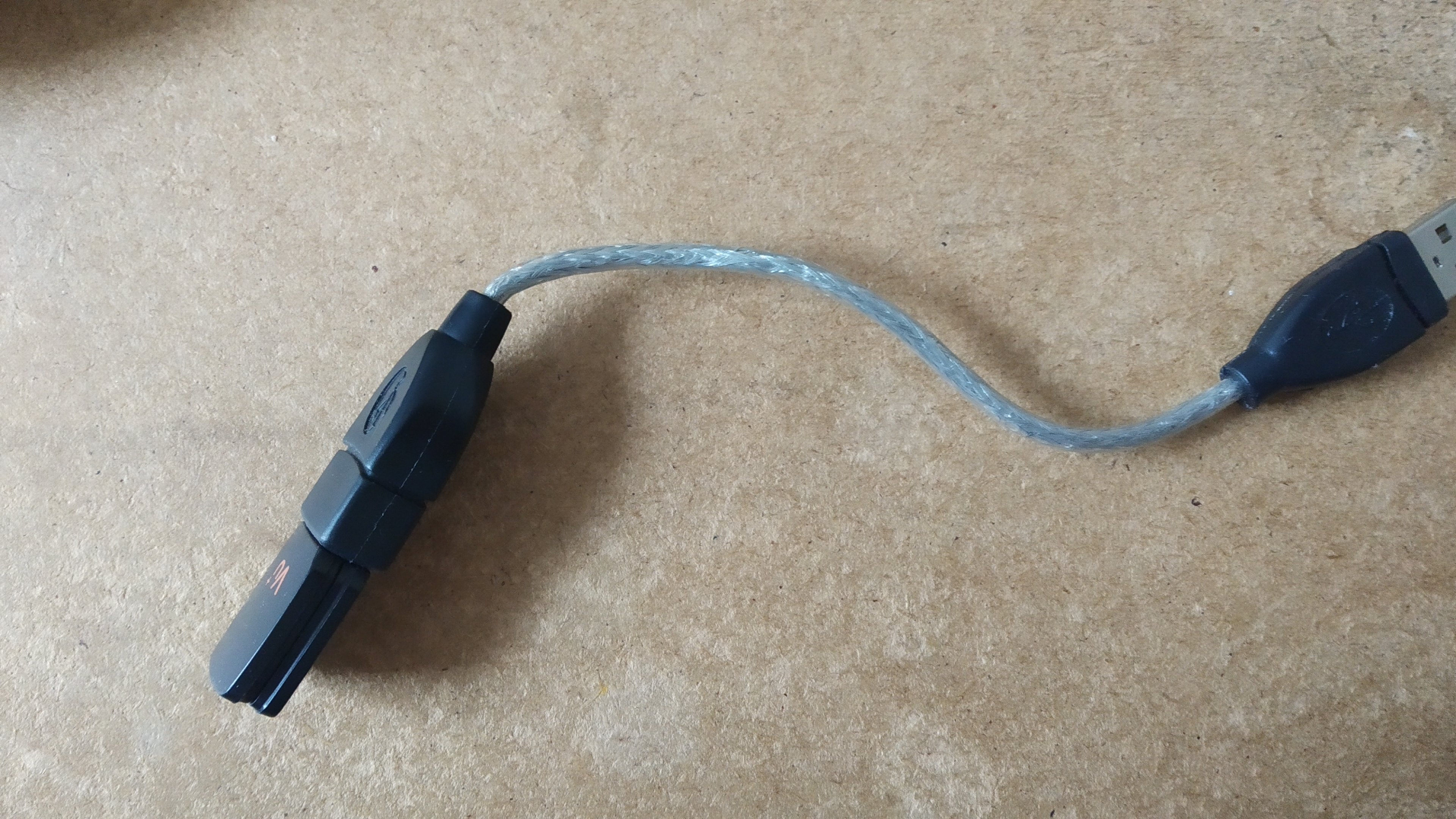

voor als die achter in het rek staat,
altijd zo eentje nemen voor je stickje, heb je gegarandeerd een betere verbinding met de 5Ghz router
usb verlengkabeltje dus
