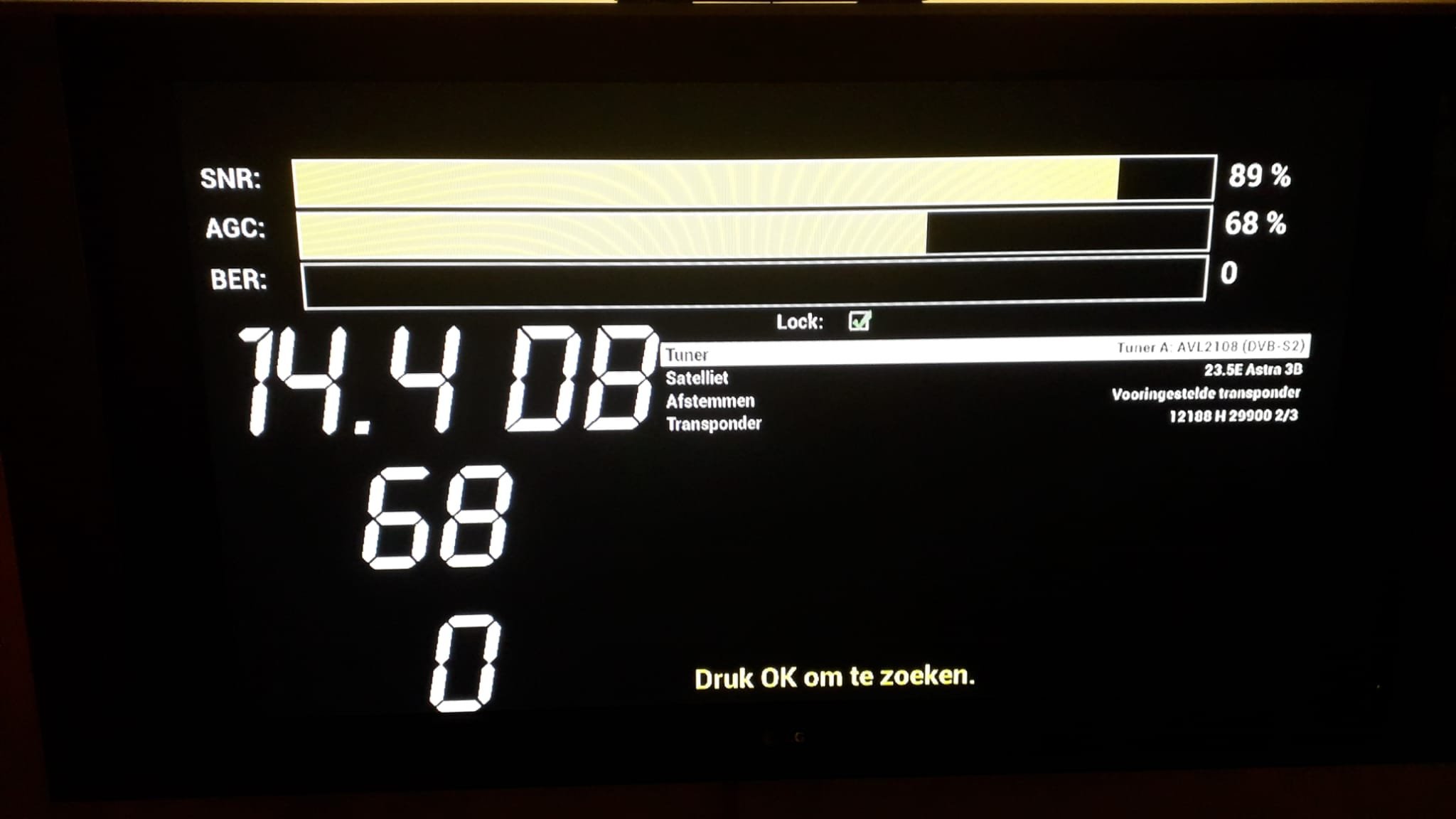

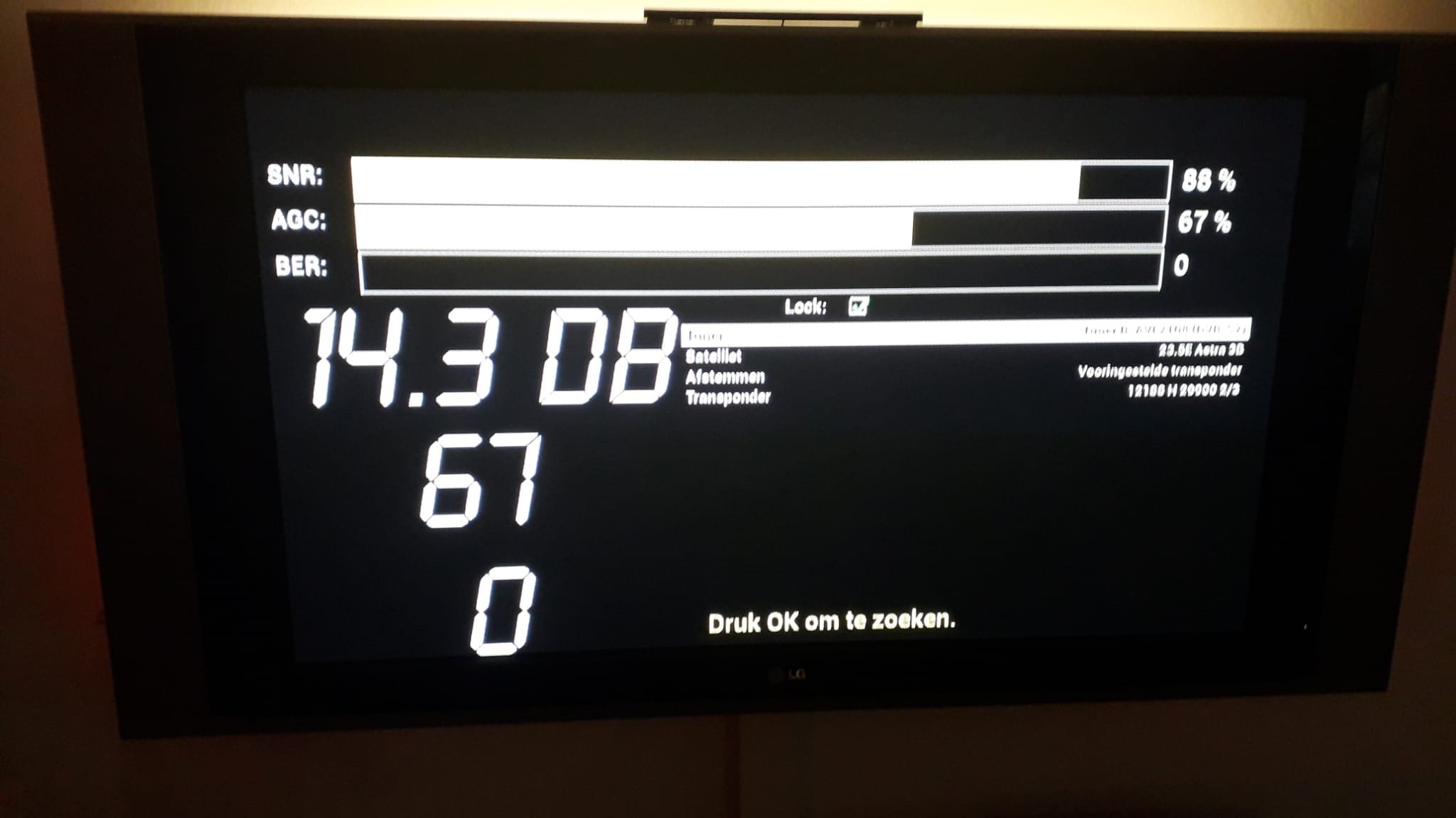

Hoeveel signaal heb je trouwens
Plaats een afbeelding
