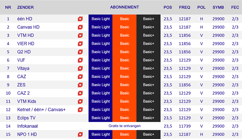

Wat opvalt, zenders 3 tot en met 5 vallen weg op 11856 Verticaal
Soms ook nog eens die van 6 tot en met 13 en dat is alweer een verticale transponder op 12129

Het probleem dat ik heb is dus dat de zenders effectief verdwijnen uit de zenderlijst. Het is te zeggen. Drie LNB's zijn aangesloten volgens mijn foto hierboven in het topic en geven allemaal goed signaal. Sterkte minstens 80% en kwaliteit 100%. Fastscan geeft de TVV zenderlijst en 3 tot en met 13 kunnen bekeken worden zonder probleem. Dan kijk ik eens naar een zender op de 28.2 en als ik daarna terug zap naar bijvoorbeld 3 VTM, dan zegt hij geen service. Daarna kan ik nog naar 1 en Canvas, die beeld blijven geven. Als ik dan nog eens naar 3 wil, dan gaat dat helemaal niet meer. Hij springt dan van 2 naar 14. Dus ja, 3 tot en met 13 zijn volledig verdwenen uit de zenderlijst.
En dat gebeurt dus alleen als ik durf naar 28.2 kijken. Anders blijven ze mooi staan.
Jouw opmerking over die verticale transponders is correct. Dat zal de oorzaak zijn. Zou het dan toch kunnen dat het te maken heeft met iets mindere ontvangst? Maar hoe komt het dan dat dit enkel voorvalt als de 28.2 bekeken wordt??
