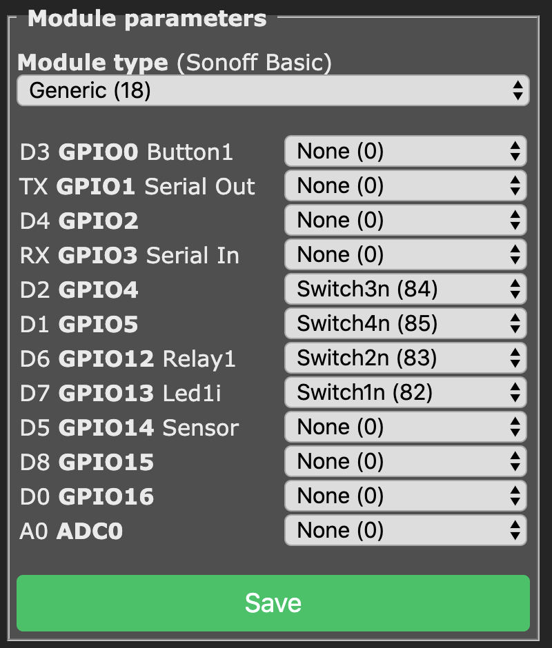

Ik heb hier een zelf gemaakt, op een ESP8266 gebaseerd, schakelaar interface gemaakt. Dit lijkt tot nu toe goed te werken kwa hardware. De software lijkt ook te werken, na wat uitzoekerij m.b.t. de switches & buttons in Tasmota, maar Home Assistant ziet de afzonderlijke schakelaars niet.
Dit is de module configuratie:

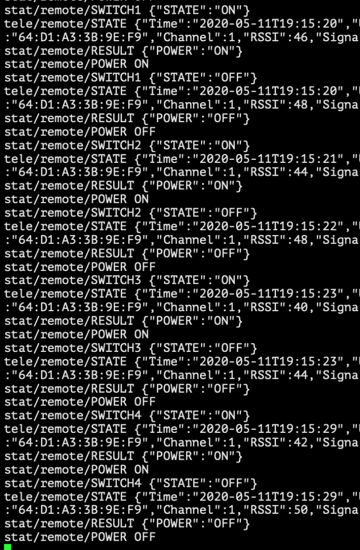

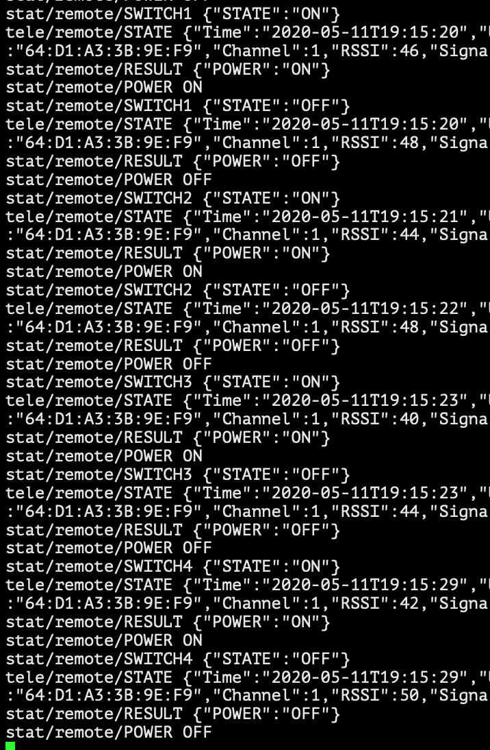

Ik heb op de console "setoption19 1", "switchmode1 1", "switchmode2 1", "switchmode3 1" en "switchmode4 1" ingegeven. "setoption19 1" is de "HA discovery" optie, welke ervoor zou moeten zorgen dat alle elementen automatisch worden opgepikt door Home Assistant. Echter krijg ik alleen maar de RSSI (signaal sterkte) van het WiFi signaal.
De "switchmode1 1" zorgt ervoor dat de status de "positie" van de schakelaar (button in dit geval) volgt. Dus als ik de button indruk, dan gaat de status naar "POWER ON". Laat ik de button los, dan gaat de status naar "POWER OFF". Zie hieronder: (Alle vier de buttons een voor een even ingedrukt)

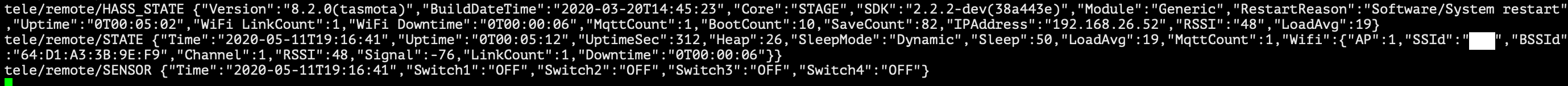

Ik krijg ook periodiek een MQTT telegram binnen waarin de gehele status wordt gegeven: (SSID alleen even verwijdert)

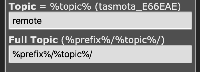

De MQTT config:
Dus dit lijkt goed te werken... Echter ik krijg in HA dus geen extra states binnen, niets wordt gedetecteerd. Als ik ook kijk naar de MQTT telegrams, dan is wordt alles onder twee prefixes geplaatst, namelijk "stat" en "tele", maar de state is steeds "POWER". Er moet dus op de een of andere manier het button nummer nog in de topic naam komen... Ik heb al een aantal verschillende prefixes geprobeerd, maar zonder succes.

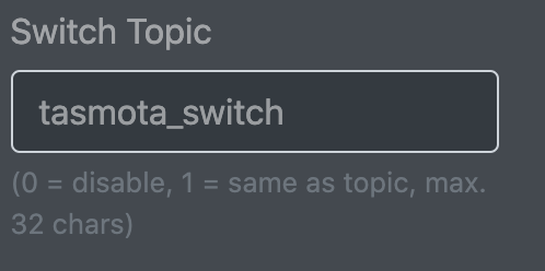

Als ik in "TasmoAdmin" naar de MQTT configuratie ga, en dan onder "Switch Topic" een "1" zet (wat dus daarna wordt verandert naar 'tasmota_switch' in mijn geval) dan werkt het! 🙂 Zie hieronder....
Dus misschien voor een ander die hier ook tegenaan loopt in de toekomst, dan moet je daar dus even kijken 🙂
