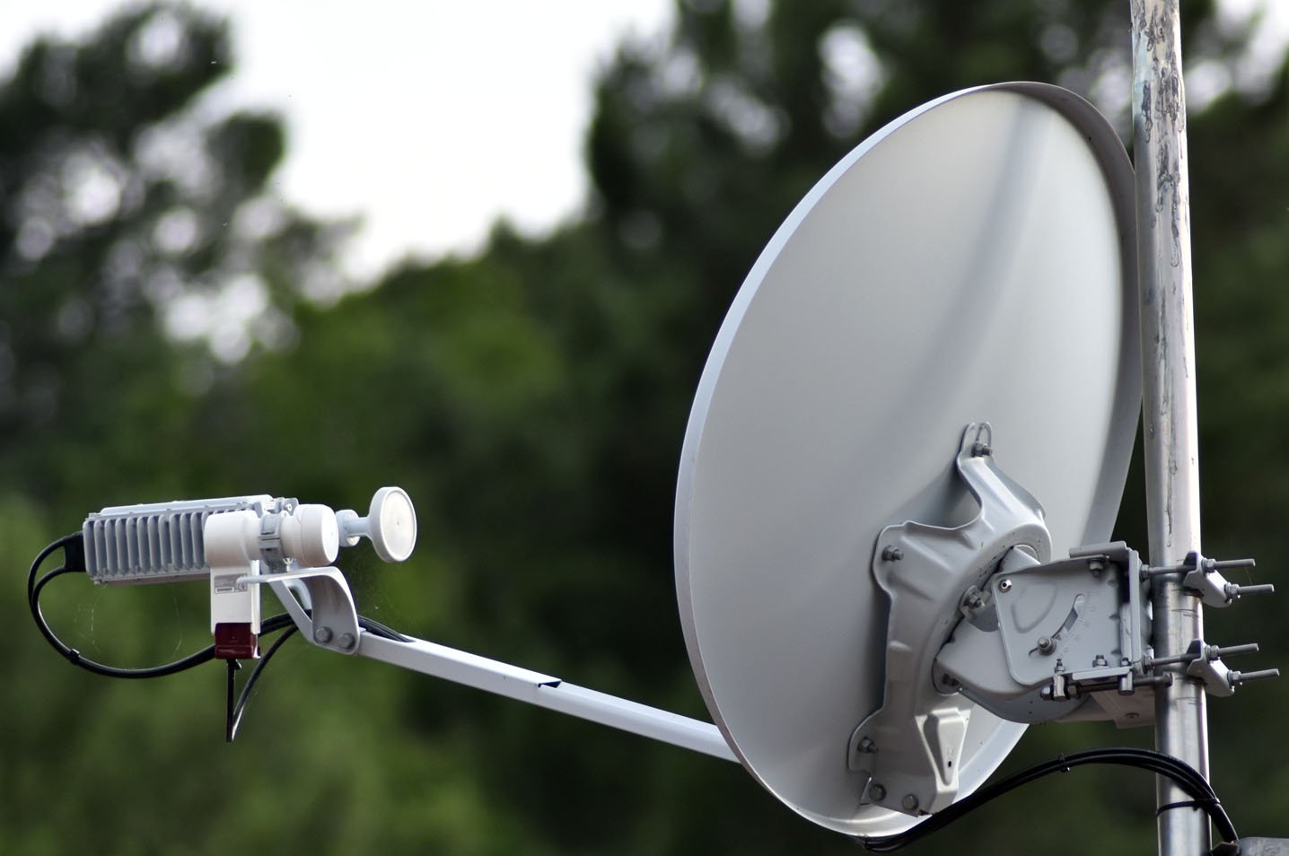

Het vakantiehuis in Frankrijk waar ik nu zit heeft ook internet via sat gecombineerd met de Franse Tntsat op Astra 1, aan de posities van de LNB (19.2E) en BUC te zien zal het internet wel via de KA-band van Astra 2 komen.
Datarate is ongeveer 30Mb/s down en 2.5Mb/s up, vooral de latency is met 0.7s een probleem, bij sommige sites krijg je hierdoor een time-out verbindingsfout, VOIP werkt niet, Signal wel maar met veel vertraging zodat het gesprek in de knoop geraakt wanneer de gesprekspartners mekaar onderbreken...
Met Starlink van Elon Musk zou dit in de toekomst opgelost moeten zijn.
Ik heb hier een stationaire Tooway in gebruik, en kan alleen maar bevestigen wat hierboven is vermeld.
In de camper gebruik ik de PC en een MIFI-router met externe antenne, werkt perfect.
Cahors Big Bisat - 4x Relook twin-LNB's
M7 MP-201 kreng
Op 26-6-2020 om 21:41, alleyoop zei:
Kijk, dit is een lekkere combinatie. Een TooWay-schotel met een f/D van 0,8 en daar een Inverto-lnb naast gezet met een f/D van 0,6. Tja, dichter kun je die Inverto natuurlijk niet naar de schotel zetten want dan staat hij niet meer in het brandpunt van de schotel, dus blijft over een lnb die wagenwijd over de schotel heen kijkt.

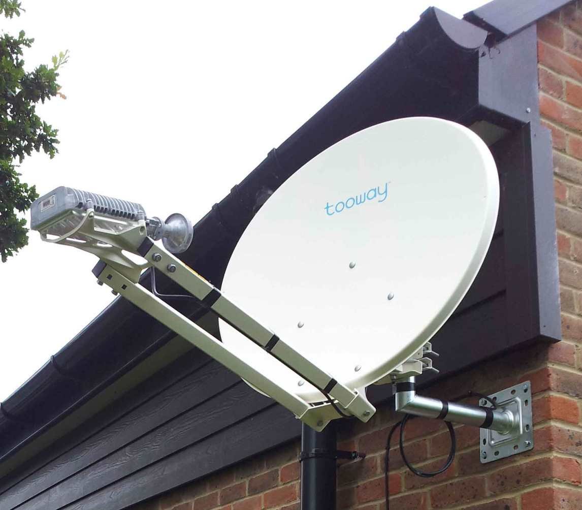

Tooway is heel wat beter dan Astra2Connect.
Met Tooway kan men tot 50 Mbps down en 6 Mbps up halen.
Als de nieuwe Tooway satelliet in werking gaat dit jaar zullen de download snelheden tot 100 Mbps kunnen halen.
Uiteraard hangt er wel een prijskaartje aan, maar dit valt al bij al nog mee.
Mobiel is het ook te gebruiken, hier in België zijn er lokale vrije radio's die het systeem gebruiken als uplink als ze mobiel werken.
Vele professionele firma's gebruiken dit systeem als uplink voor het streamen van vb. open hart operaties in ziekenhuizen.
Ook SNG wagens van grote bedrijven werken met Tooway.
Opstellen van zo'n systeem duurt amper 10 minuten, en als ze vast gemonteerd staan op een wagen zelfs maar 5 minuten.
Er zijn ook volautomatische antennen voor Tooway verkrijgbaar, maar die kosten wel een paar duizenden euro's.
