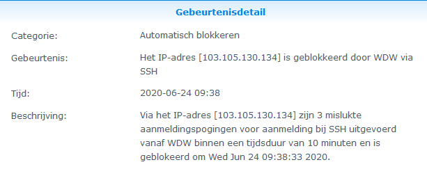

Binnen de 2 minuten, na het activeren van deze regel, meldde de Synologie dit al:

Na 10 minuten zijn de meldingen gestopt van geblokkeerde IP adressen.
En komen er ook geen inlog pogingen meer, of ze zijn drastisch verminderd

31 minuten geleden, Kabeltje87 zei:
Zet die 10 minuten maar op 10 seconden.. Want wanneer jij even een update hebt gemist dan zitten zij binnen.
