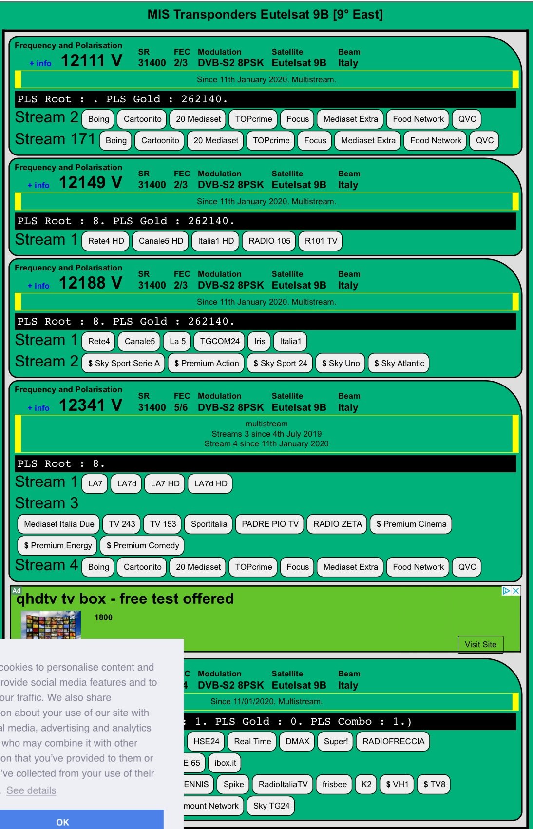

De MIS transponders op 9°E zijn gericht op Italië. Die kun je hier niet ontvangen (en zeker niet op een 60cm schotel).

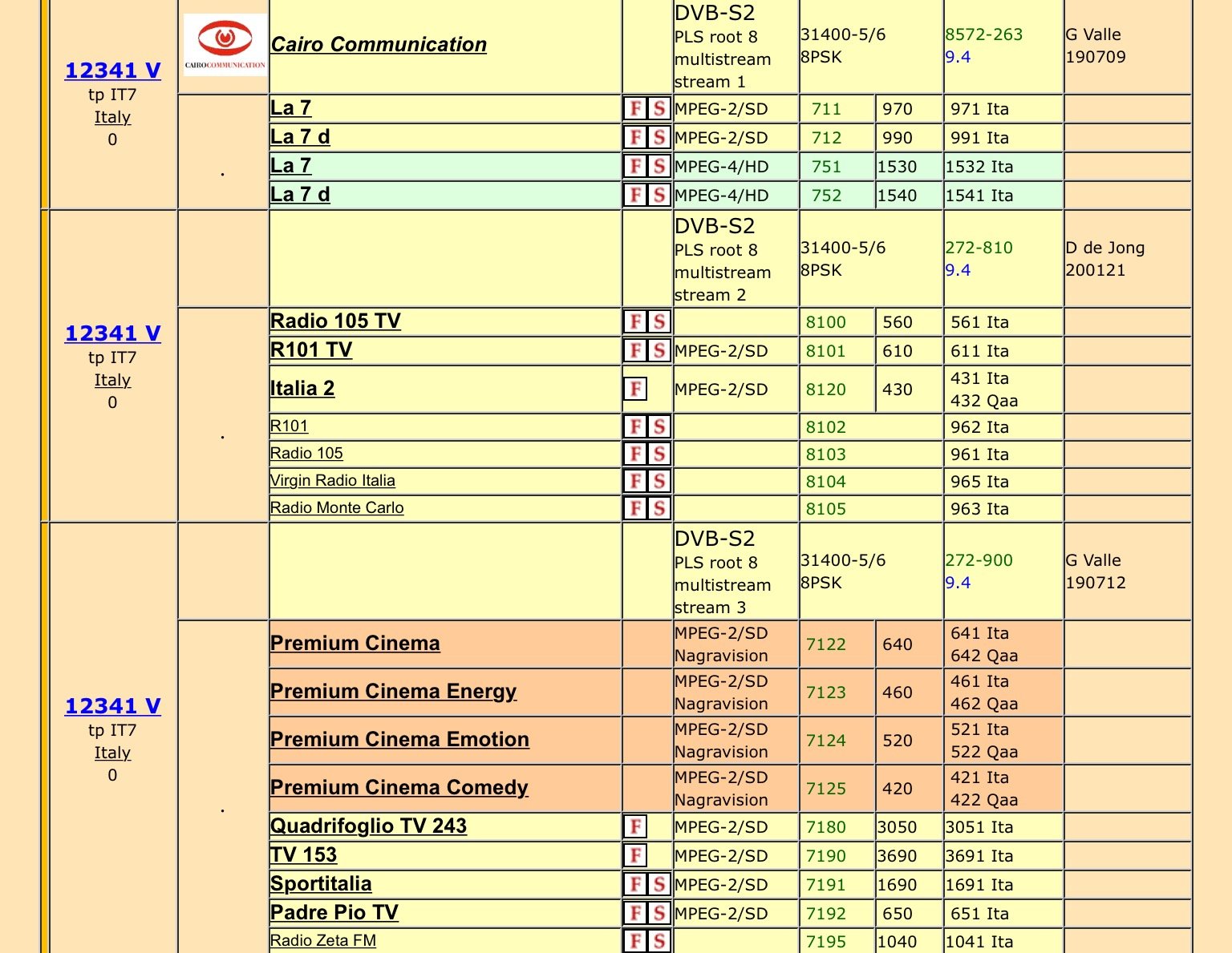

DVB-S2X wil zeggen DVB-S2 met MultiStream capaciteit. De transponder 12341 zendt uit met PLS: Goud 214070.. Dus MultiStream en DUS DVB-S2X!! Zie bijlage

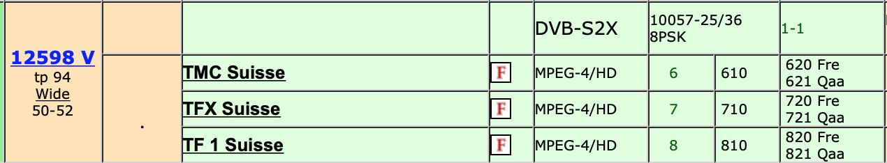

Dat DVB-S2X automatisch multistream betekent.
Ik zie in die afbeelding alleen DVB-S2 staan.
De enige enkele zenders die uitzenden in DVB-S2X is op Eutelsat 33E.
Dus volgens u uitleg zenden deze zenders op Eutelsat 33E dan ook in Multistream uit.
Wat dus zeker niet het geval is.

Ik weet dat je een DVB-S2X (met MIS ondersteuning) tuner nodigt hebt om deze zenders op 5W te kunnen bekijken.
Maar dat wil niet beteken dat ze in DVB-S2uitzenden.
Deze zenders zenden wel degelijk in DVB-S2.
Ik zie alweer in die afbeelding DVB-S2 staan en geen DVB-S2X.

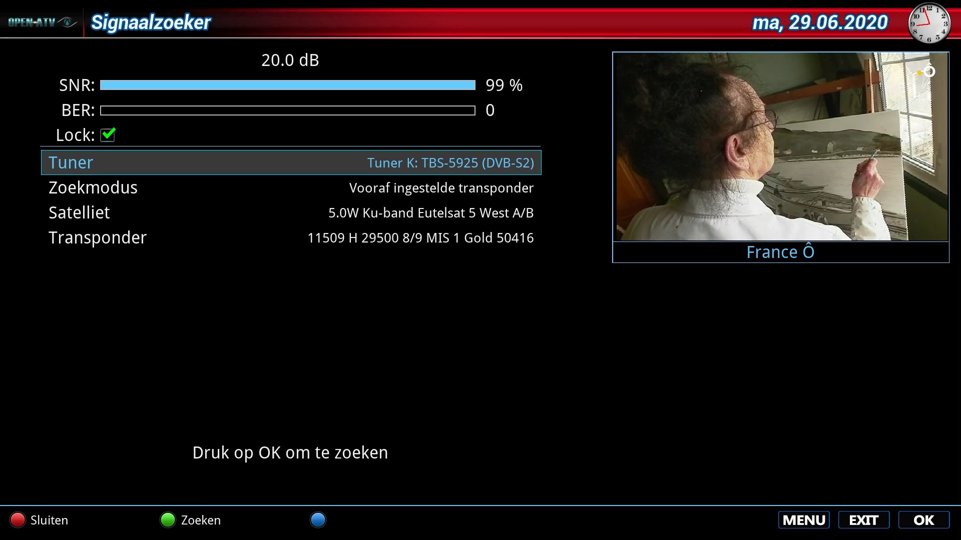

Ik wil je nogmaals bewijs aantonen dat de Multi Stream zenders op 5W en andere in DVB-S2 uitzenden en niet in DVB-S2X.
Ik bezit een TBS 6925 pcie card deze ondersteunt alleen DVB-S & DVB-S2.
Maar die pcie card kan wel de Multi Stream zenders scannen en weergeven.
Ik heb op mijn ontvanger een usb DVB-S2 tuner (TBS-5925) die multistream kan.
Heb op dit forum ook al meerdere keren aangegeven "DVB-S2X wil niet zeggen multistream"
maar toch blijven er velen DVB-S2X associëren met multistream.
(DVB-S2X ≠ multistream) Er zijn zelfs DVB-S2X tuners die geen multistream kunnen.

Bekijk eens goed de afbeelding van @satmaat die met een TBS 5925 duidelijk de Multi Stream zenders kan scannen en bekijken.
En deze "ontvanger" ondersteunt geen DVB-S2X.
