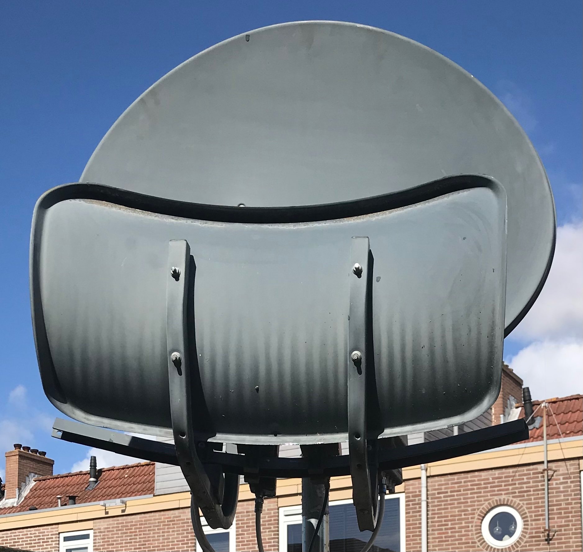

Update!
Op 28-maart-2023 is de T64 testschotel vervangen door een T90 wavefrontier. Joyne is inmiddels ter ziele, maar TV-Vlaanderen gebruikt de 9°E voor de 3 Zwitserse FTA kanalen. Buiten wat ‘exoten’ ook nog wat Duits FTA. Heb besloten om de 9°E gewoon in ere te houden. Extra satellieten zijn de 5°W, 0,8°W en 4.8°E. Totaal dus nu 8 satelliet posities aangesloten op 2 EMP-Centauri 8.1 multiswitches in DiseqC 1.1 modus. Een Multisat Scan geeft nu 6503 kanalen..
Inmiddels ook een Fransat kaartje die de kanalen op 5°W opent.
Hiermee is de VU+Ultimo4K volledig bezet. Alle tunersloten vol, kaartlezers bezet en de CI slots gevuld.. Kan nu niets meer in/bij.

Nou dat staat mooi!
Maar ik zie als ik me niet vergis enkele coax uitgang per LNB
is dat niet jammer voor zo'n FBC tuner?
Je Danse Le Mia
Corine
Nie goed gekeken nie! Er zitten duo LNB's op. De 5 W zelfs een een quad. Ik heb de FBC van de DVB-C volledig in gebruik. Voor de Sat heb ik "slechts' 2 EMP-Centauri 8.1 multiswitches. FBC heeft bar weinig zin i.c.m. CDS/TVV
De rechtse lnb heeft 4 aansluitingen, op de linkse zijn 2 coaxkabels aangesloten, maar hoeveel aansluitingen de middelste twee lnb's hebben is niet te zien.

Zoveel neem ik niet op. Het is meer dat het kan dan dat het moet.. Veel leuker is het feit dat je de kanalen kunt ontvangen.. History2 eindelijk! Snap niet dat CDS/TVV ooit hebben toegevoegd. Wel reclame maken, maar niet uitzenden.
