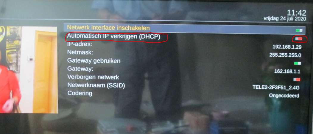

Ik heb toch nog een vraag over mijn 1e foto op blad 1
Bij codering staat nu ongecodeerd, is dat juist of moet ik daar ook iets invullen?
Ik heb de Gateway aangepast in 192.168.1.1
Maar nog geen WLAN verbinding, misschien ligt het wel aan het Tele2 modem.

Is er een mogelijkheid om tijdelijk DHCP aan te zetten bij de Vu+ Solo 4K? Misschien gebruikt de Tele2 modem/router een andere ip range. En men weet ook of de bekabeling tussen de Vu+ Solo 4K en Tele2 modem/router in orde is.

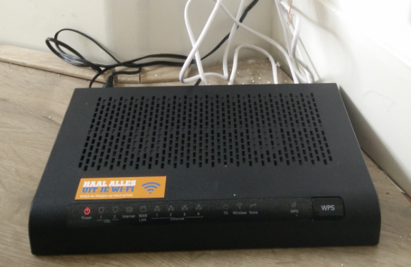

Hallo Ventura,

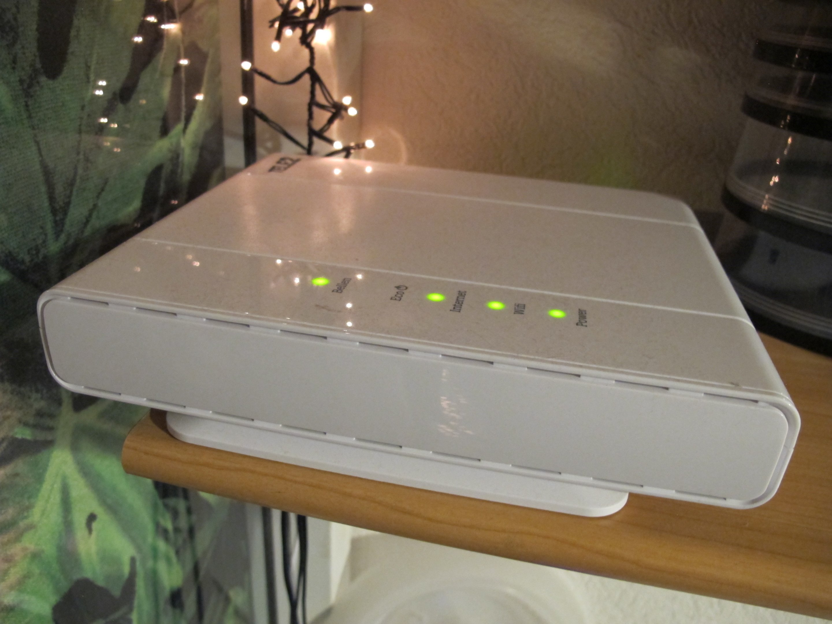

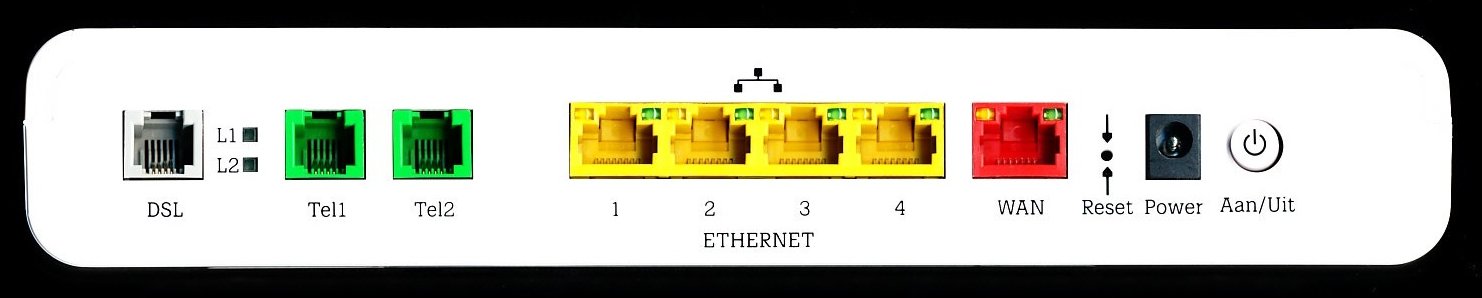

Ik heb Tele2 modem ZXHN H369A
In welke plaats woon je?
Bijgaand een foto van het modem en de sticker met gegevens die er op zit geplakt.
De lampjes die branden zijn voor : bellen - internet - wifi - power.
De 2e van links (Eco) brand niet, maar dat is volgens Tele2 ook niet nodig.

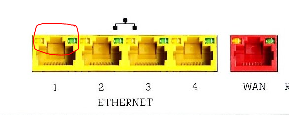

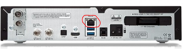

Hebt u al de VU+ Solo 4K in de DHCP aan gezet? En hebt u dan wel verbinding met het internet? Ziet u een ledje branden bij de netwerk aansluiting van de VU+ Solo 4K en zowel bij de ZTE modem/router?
aangepast door Ventura
hij maakt verbinding via WLAN (wireless) , zie foto  en dan vraag ik mij af hoe hij een lichtje kan zien branden op zijn LAN poort.

Volgens mij kan er maar 1 interface tegelijk aktief zijn. Wil je WLAN dan moet LAN op de VU+ uitgeschakeld worden en vice-versa.
niet juist.Als ze een verschillend ip adres hebben kunnen ze allebei aktief zijn.

Terechte opmerking. Vandaar de vraag of er een ethernet kabel tussen de ontvanger en ZTE kan worden tussen gezet en op DHCP aan. Indien dat succesvol is, dan weet men welke ip adres range de router gebruikt en of uitdeelt en een bevestiging dat de wan gedeelte werkt. Het enige wat ik kan bedenk is, dat WPA2 key niet is ingevuld.
17 uren geleden, dirk044 zei:
Dat heb ik over het hoofd gezien. Deze dient op codering te staan. Zodat men de WPA2 kan invullen. Zie web link voor stappen plan:
https://www.enigma2.net/tutorial-how-to-setup-wireless-on-openpli/
