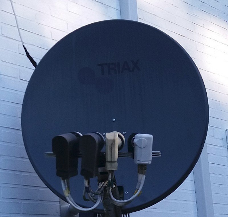

Maak ook eens even een foto van de lnb's.

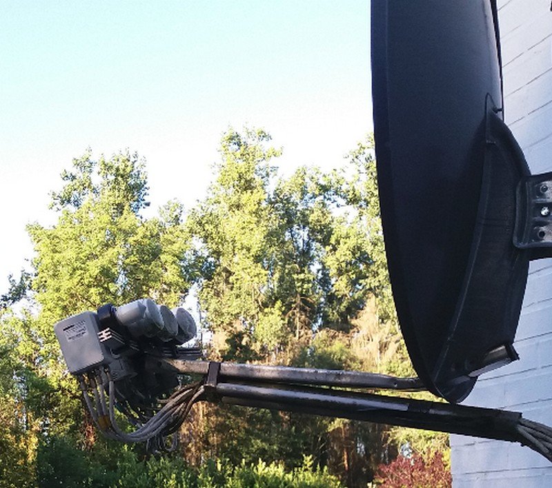

Mooi dat je een foto mee stuurt. Wat me meteen op valt is de zware belasting van de lnb-arm met 4 quad-lnb's en 16 coaxkabels.
Ik heb het vermoeden dat de arm is doorgezakt.
Een rail met 4 lnb's op een Triax gaat nog wel maar met 4 lnb's met 4 aansluitingen is echt te veel. Dan moet de arm toch echt ondersteund worden.

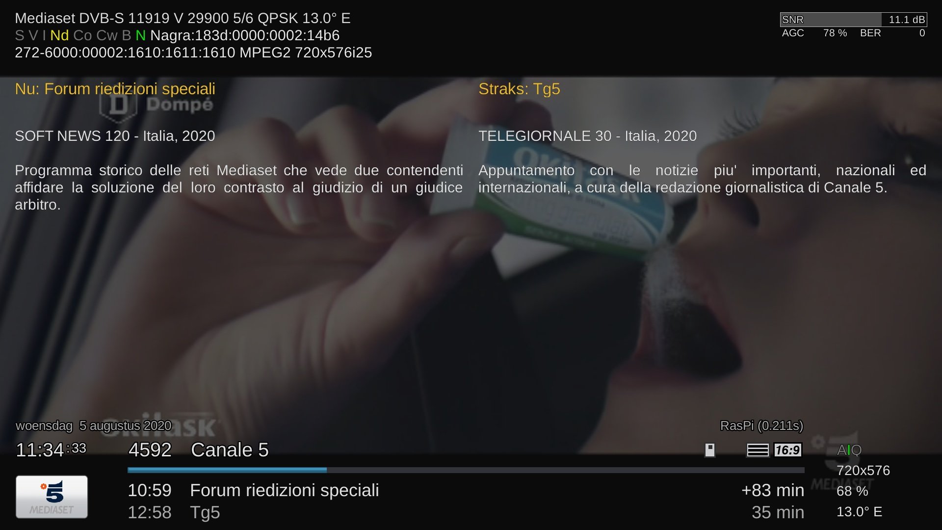

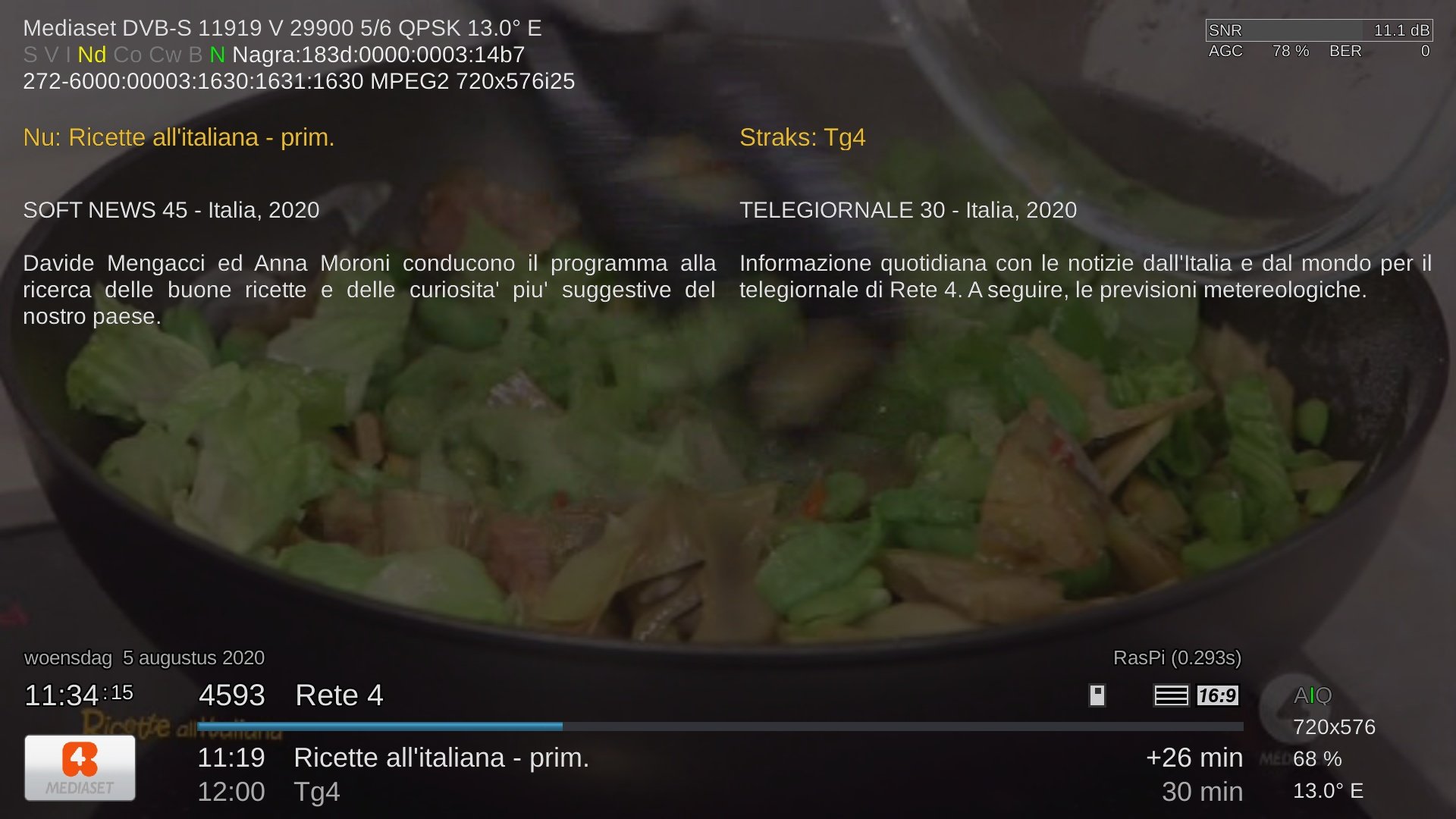

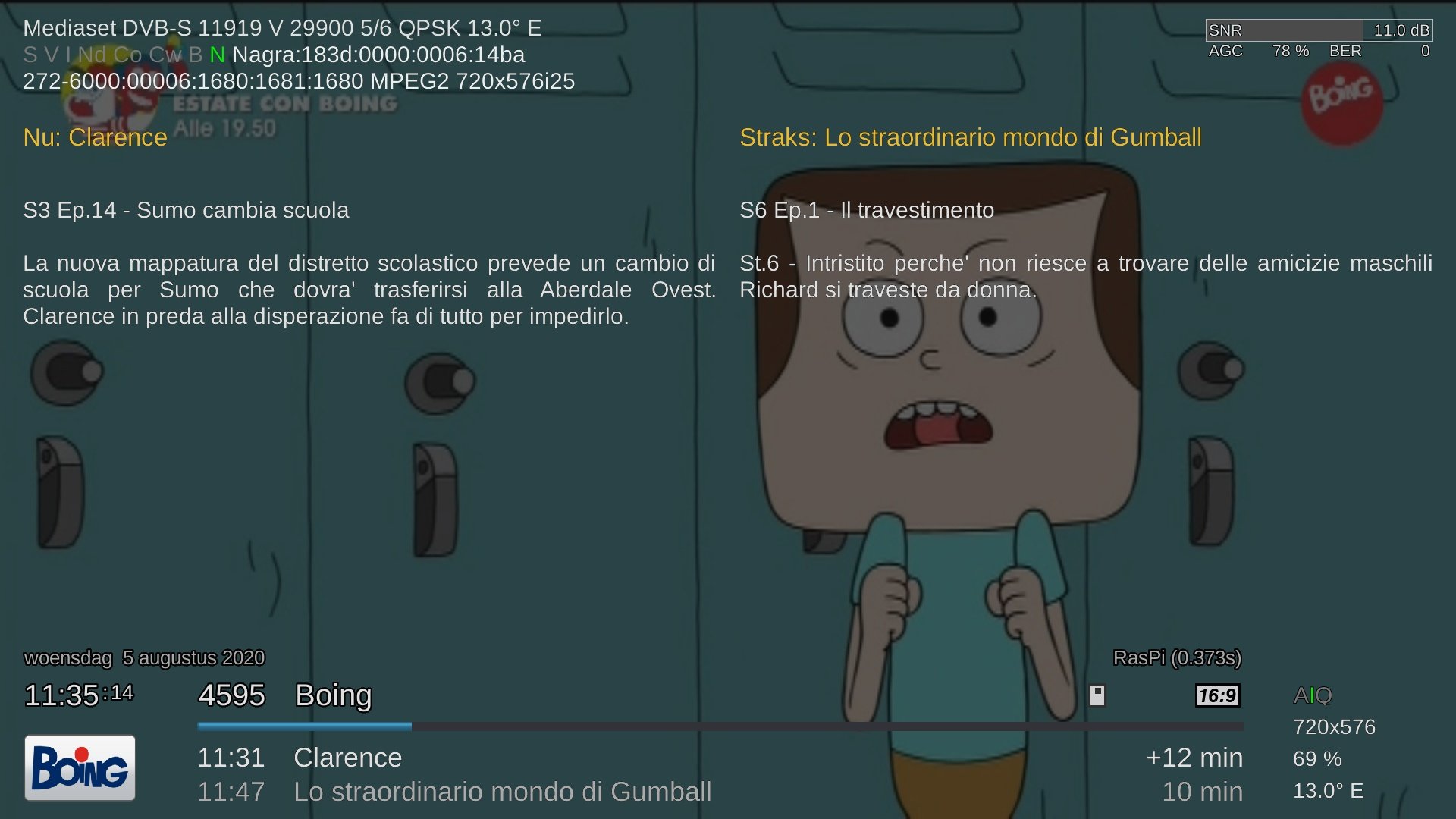

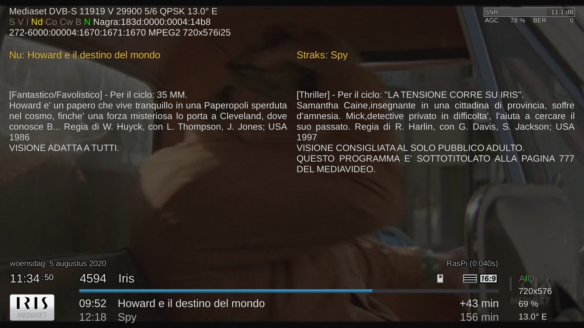

Hier komen de laatste op 11919V 29.900 5/6 prima binnen. Zelfde wok, zelfde configuratie en ook 16 kabels zonder schoring van de wok! Ding hangt al sinds 2013.. Wel heb ik de kabels aan de paal vastgezet met velcro en tie-wraps. Feitelijk drukt de kabelboom de hoogte in om de arm inderdaad te ontlasten..

Om te voorkomen dat de arm doorzakt, kun je ook dun staaldraad van 1,5mm of gegalvaniseerd ijzerdraad van 1,5mm nemen.
Boor een gaatje van 2mm in de lnb-arm ongeveer 10cm vanaf het einde van de arm. Als ik me niet vergis zit er boven in de rand van de schotel al een klein gaatje, zo niet dan boor je daar ook even een klein gaatje. Onder de lnb-arm en onder de rand van de schotel schuif je het binnenwerk van een kroonsteentje over de draad om de draad strak te zetten als de rail met lnb's is verwijderd.

Ik heb ook de indruk dat de rail niet schuin genoeg staat.
Als je even aan geeft in welke regio de schotel staat, ga ik het even voor je uitrekenen. De coördinaten tot op 2 decimalen achter de komma is voldoende. Dat mag je eventueel ook via een persoonlijke mail sturen.

Schuinstand is dan om en nabij de -12,5 graad.

Ja inderdaad, de rail staat lang niet schuin genoeg. Met het gat in het midden in de bovenste groef, kan de rail niet schuiner dan 7 graden staan en hij moet in Herentals 12 graden schuin staan waarbij de Hotbird het laagste moet staan, zie de bijgevoegde hoek.
Je zult dus alle lnb-klemmen van de rail af moeten halen, de rail omkeren en opnieuw moeten plaatsen.
