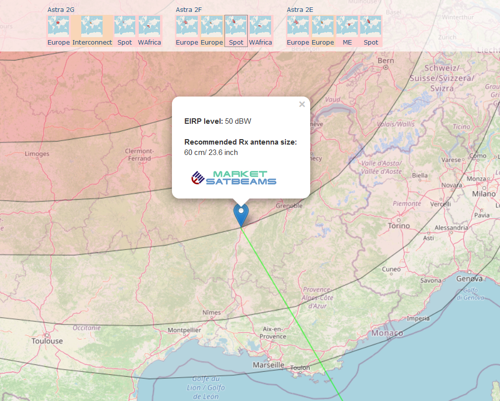

Moderator ceesv Geplaatst: 24 februari 2021 Moderator Geplaatst: 24 februari 2021 Op 4-2-2021 om 15:26, Sprietje zei: Transponder 12.129 V zit op de UK spotbeam. Die is maar beperkt in Frankrijk te ontvangen. Waarschijnlijk zul je veel meer zenders die op UK-spotbeam zitten niet kunnen ontvangen. Kijk op deze site of dat zo is: https://www.lyngsat.com/Astra-2E-2F-2G.html Waar zit je ongeveer in Frankrijk? Op 4-2-2021 om 15:43, ceesv zei: Dan is het duidelijk, dan zal je net iets signaal te kort komen. Op 4-2-2021 om 23:09, Big fellow zei: Zal dit niet het verschil zijn tussen wel of niet kunnen ontvangen? Op 5-2-2021 om 13:28, ceesv zei: Wanneer die ontvanger op de andere schotel wel deze zender ontvangt is er maar een conclusie, te weinig signaal. Dit dus. Gaat niet bestaat niet! 65" 4-K OLED, Vu+ Duo 4K SE BT, Vu+ Solo 4K, Rebox-8500, Rebox-8000, Wavefrontier T-90, Satlook Digital NIT, Megasat HD5 Combo Gebruik je een advertentie blocker? Maak dan een uitzondering voor onze website. Zonder advertentie (inkomsten) kan deze site niet voortbestaan.
Sprietje Geplaatst: 24 februari 2021 Geplaatst: 24 februari 2021 De zender Yesterday zit op de spotbeam van de Astra 2F en daar heb je in Valence maar een schotel van 60cm nodig. Het kan dus niet zijn dat de schotel te klein is als je schotels van 80cm en 120cm hebt.

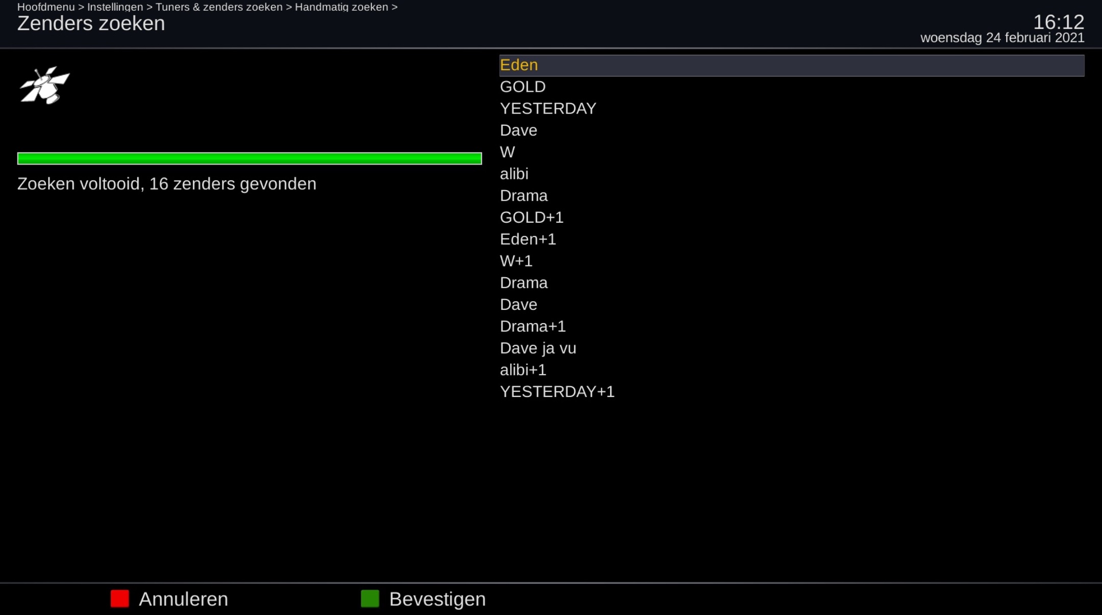

Sverige Geplaatst: 24 februari 2021 Geplaatst: 24 februari 2021 Als je yesterday niet kan ontvangen, zou je de de Channel 4 zenders in SD van London, Scotland, Midlands en North, alsmede Film4 UK (en +1) ook niet ontvangen op 10714 Hor, DVB-S, SR 22000 fec 5/6 Die zitten op dezelfde spotbeam, alleen is dit horizontaal gepolariseerd en de lage band... - VU+ Ultimo 4K met 1x DVB-S2 FBC Twin + 1x DVB-C/T2 Dual tuner met VTI icm 2x een CityCom 2000 CCA850 voor Thor 1W en Astra 19.2Ost Missachtet wird, was es umsonst gibt (Else Pannek)

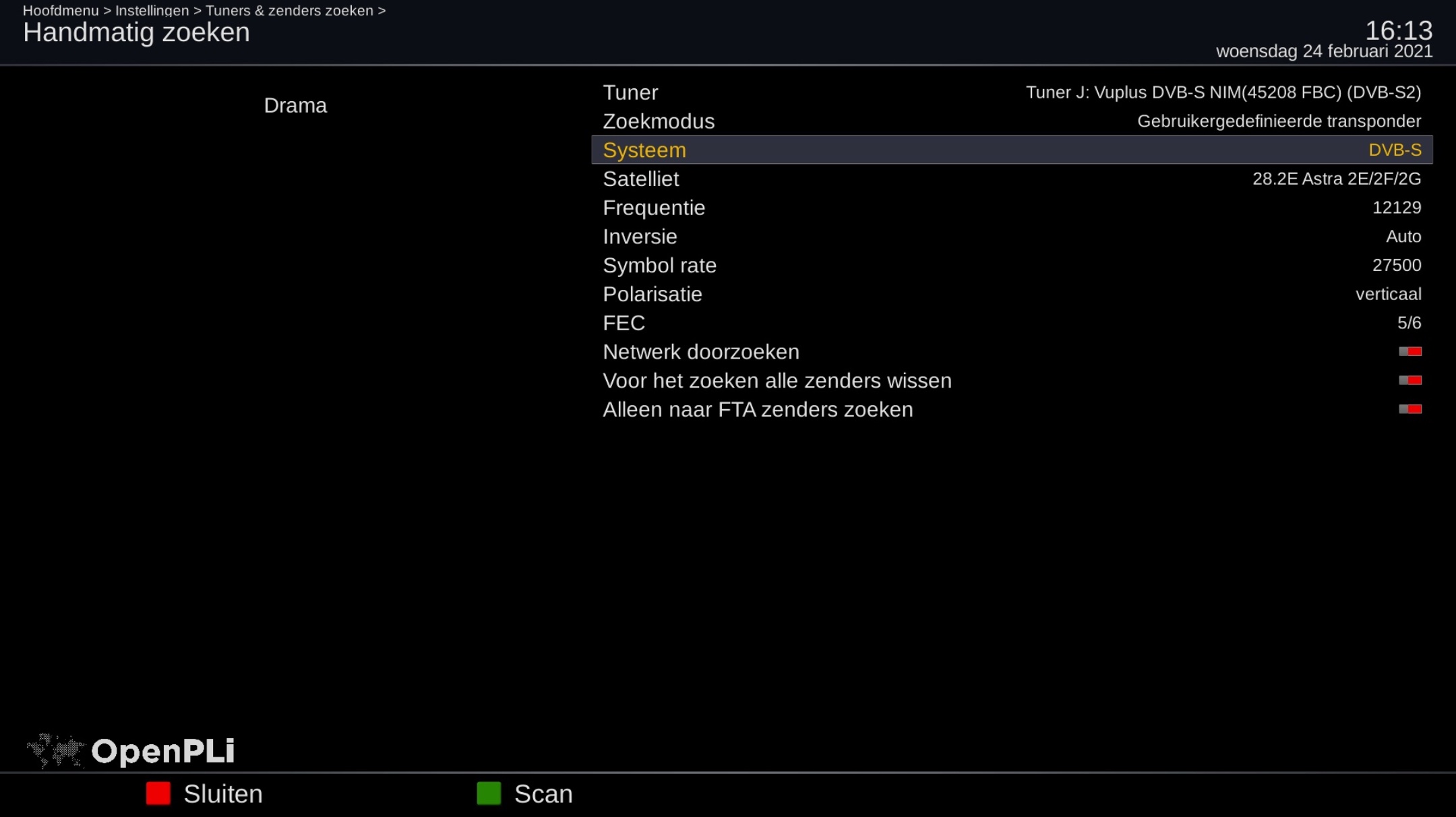

a33 Geplaatst: 24 februari 2021 Geplaatst: 24 februari 2021 Op 4-2-2021 om 23:06, a33 zei: En je kunt altijd even proberen of je met een scan op 12125 of 12133 wel een lock krijgt (als er sprake is van een iets verschoven LOF). En waar staat het resultaat van deze test? Tip: Als je reageert op een post, geef dan altijd een citaat van de (gehele) post waar je op reageert. Sommige leden kunnen namelijk hun oorspronkelijke posts achteraf nog wijzigen, en wel veel langer dan de sinds jaar en dag in de huisregels (voor alle leden) vermelde periode van 30 minuten. Dat dat inbreuk doet aan de continuïteit van de foruminhoud, en een ongelijk speelveld creëert, wordt kennelijk (helaas) niet belangrijk geacht.
tommiedepommie Geplaatst: 24 februari 2021 Auteur Geplaatst: 24 februari 2021 38 minuten geleden, Sverige zei: zou je de de Channel 4 zenders in SD van London, Scotland, Midlands en North, alsmede Film4 UK (en +1) ook niet ontvangen op 10714 Hor, DVB-S, SR 22000 fec 5/6 Als ik een scan doe op die frequentie, kan ik ze bijna allemaal aan op een enkeling na. De wereld is verdeeld in 10 groepen mensen, zij die het binaire talstelsel kennen en de rest.
tommiedepommie Geplaatst: 24 februari 2021 Auteur Geplaatst: 24 februari 2021 17 minuten geleden, a33 zei: een scan op 12125 of 12133 wel een lock krijgt Hier vindt hij niets De wereld is verdeeld in 10 groepen mensen, zij die het binaire talstelsel kennen en de rest.
John van Dreumel Geplaatst: 24 februari 2021 Geplaatst: 24 februari 2021 (aangepast) Met deze gegevens Dit resultaat. 24 februari 2021 aangepast door John van Dreumel Er is zoveel te vragen dat ik het tóch eerst zelf probeer uit te zoeken. Dat is ook verrekte leerzaam. Mijn boxen zijn allemaal powered by PLi.
