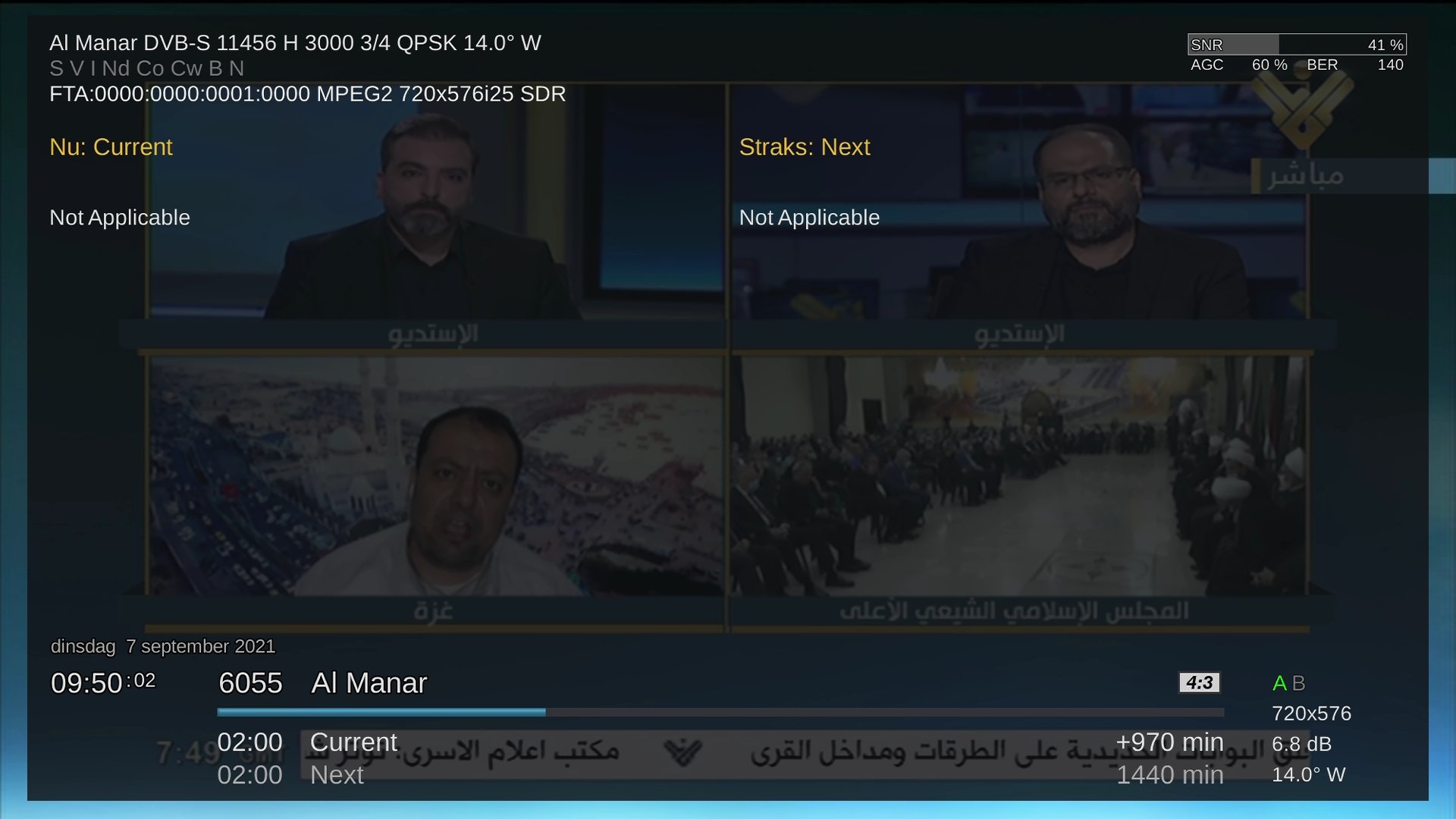

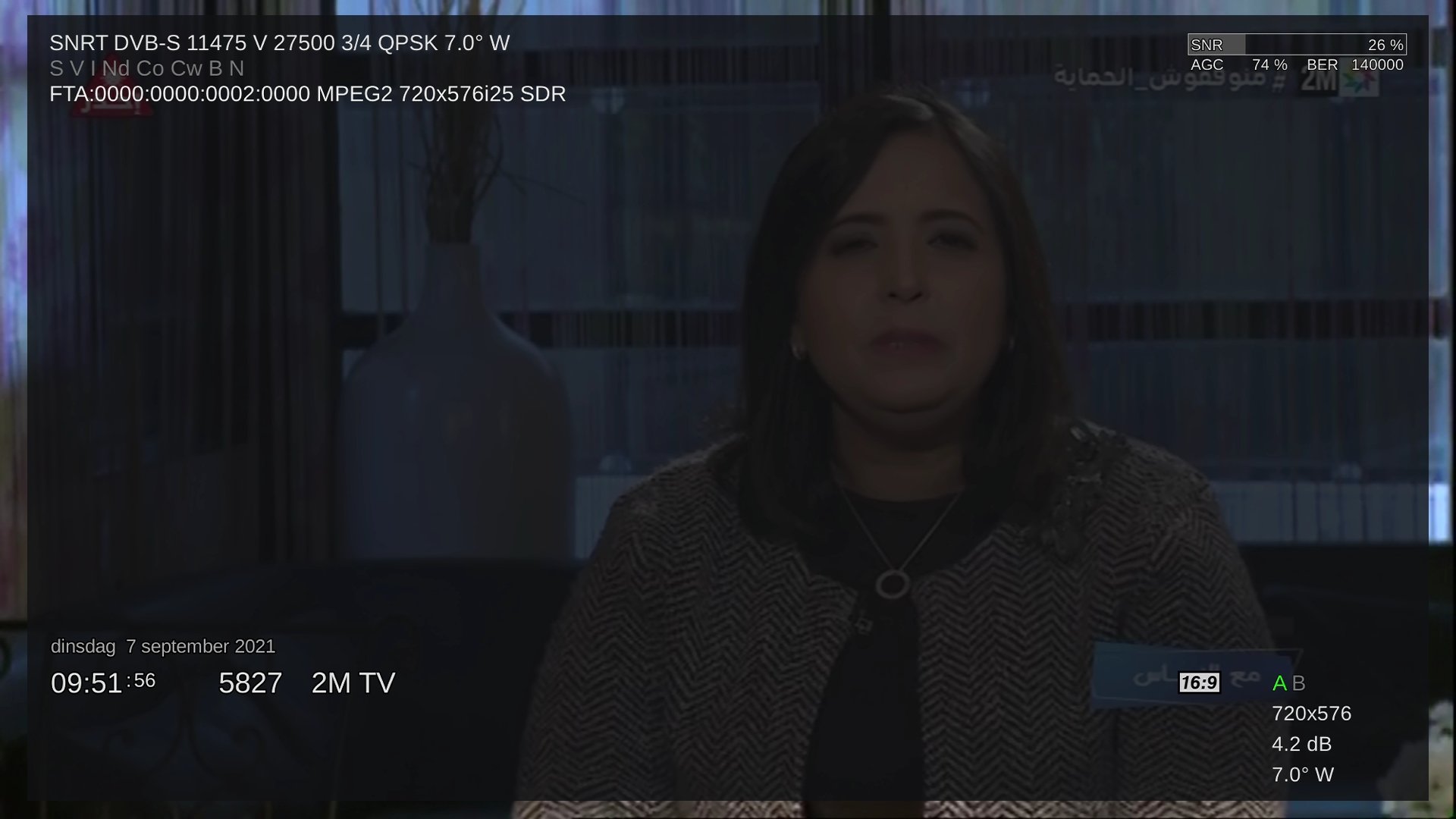

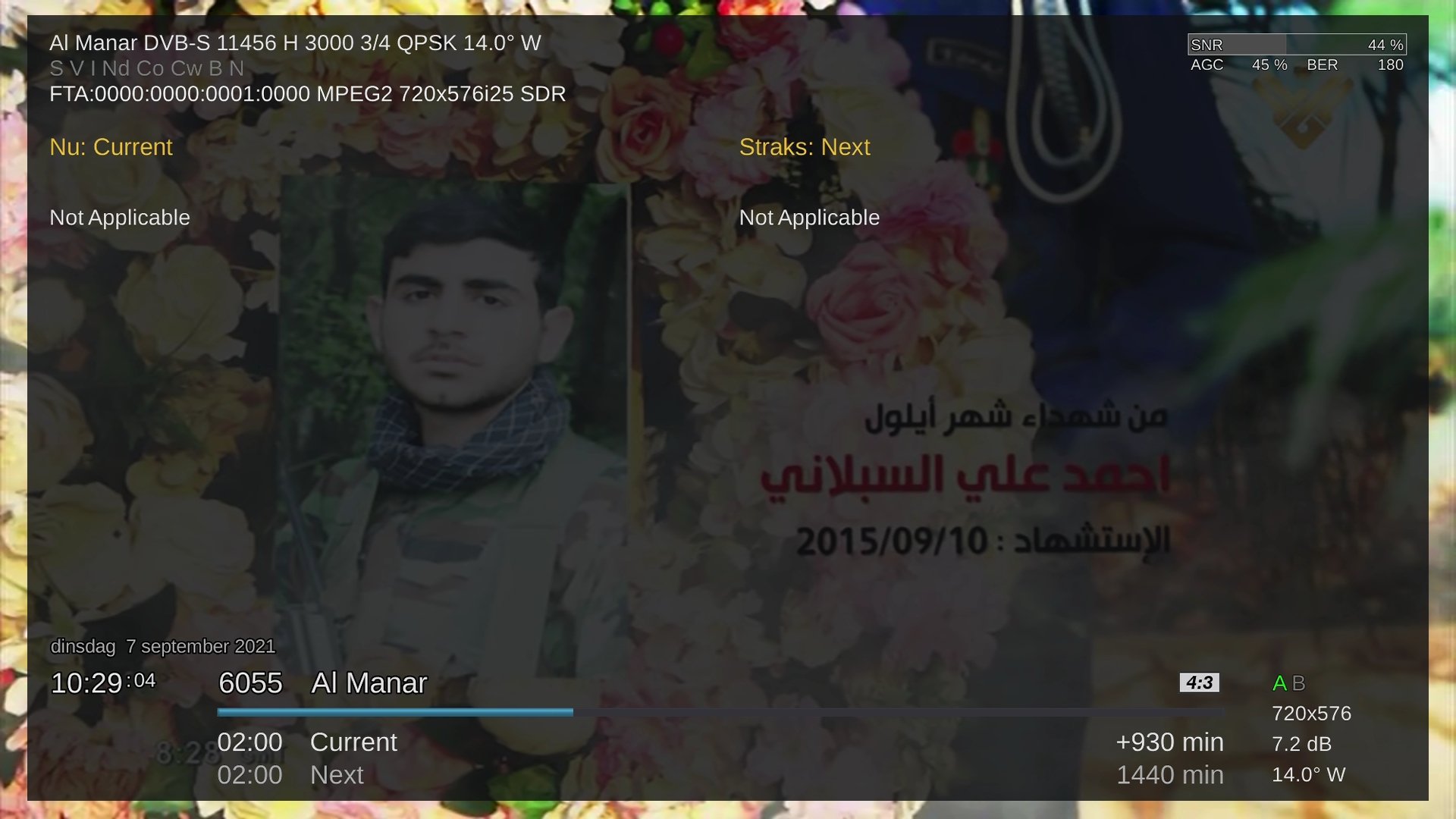

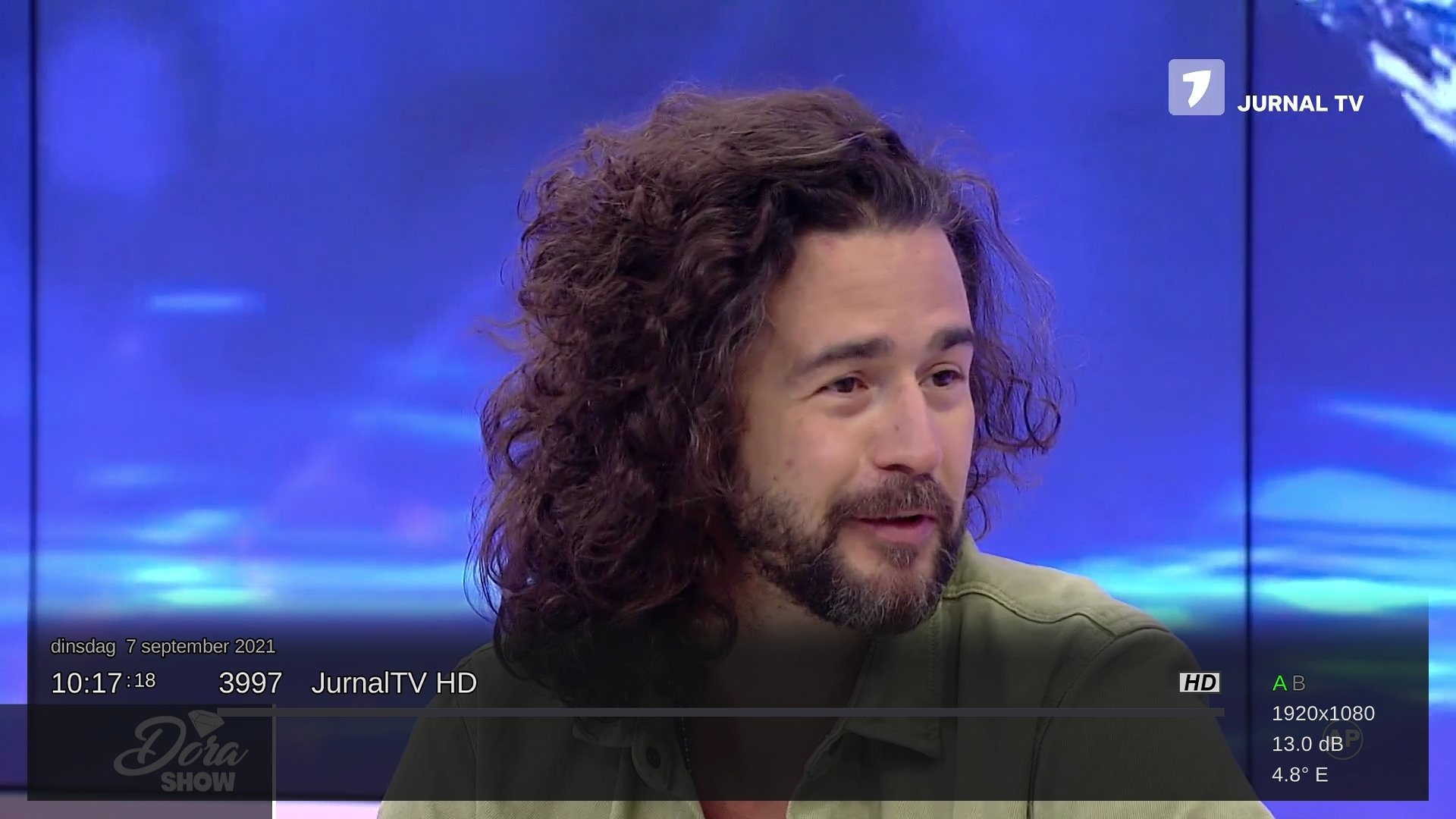

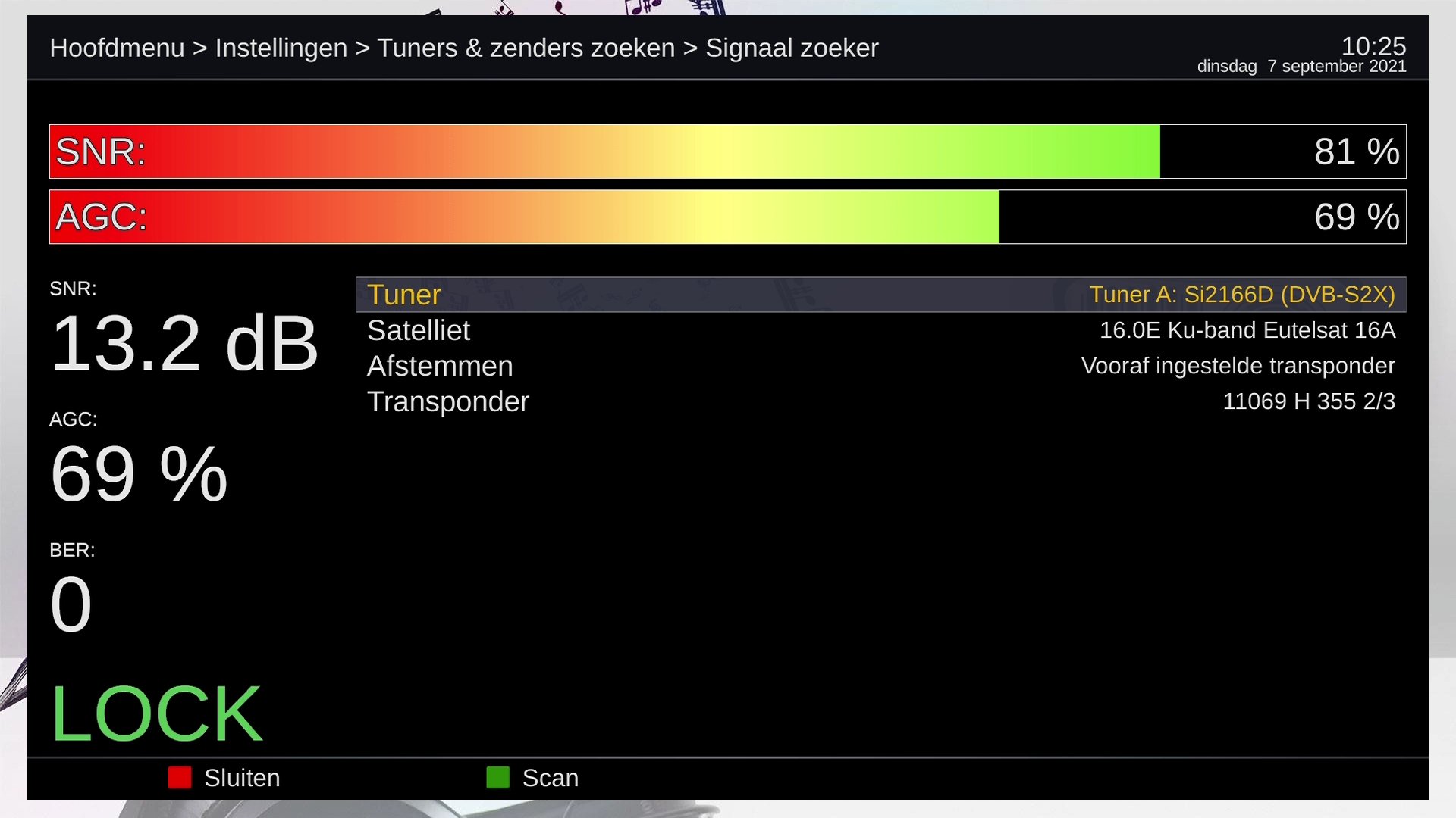

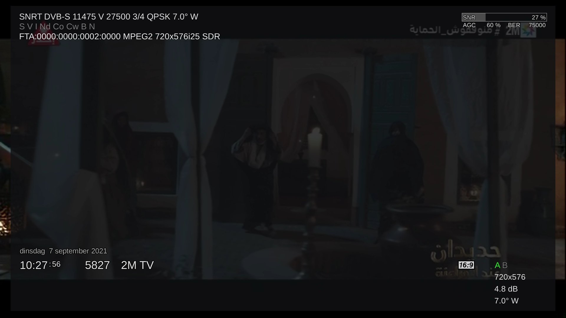

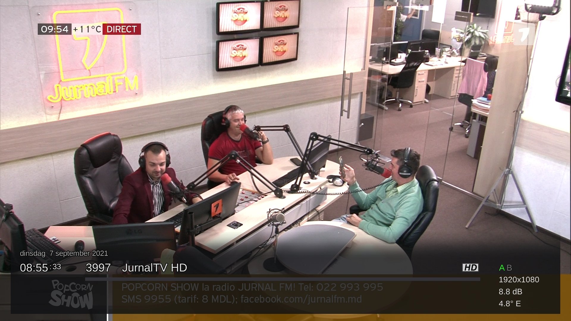

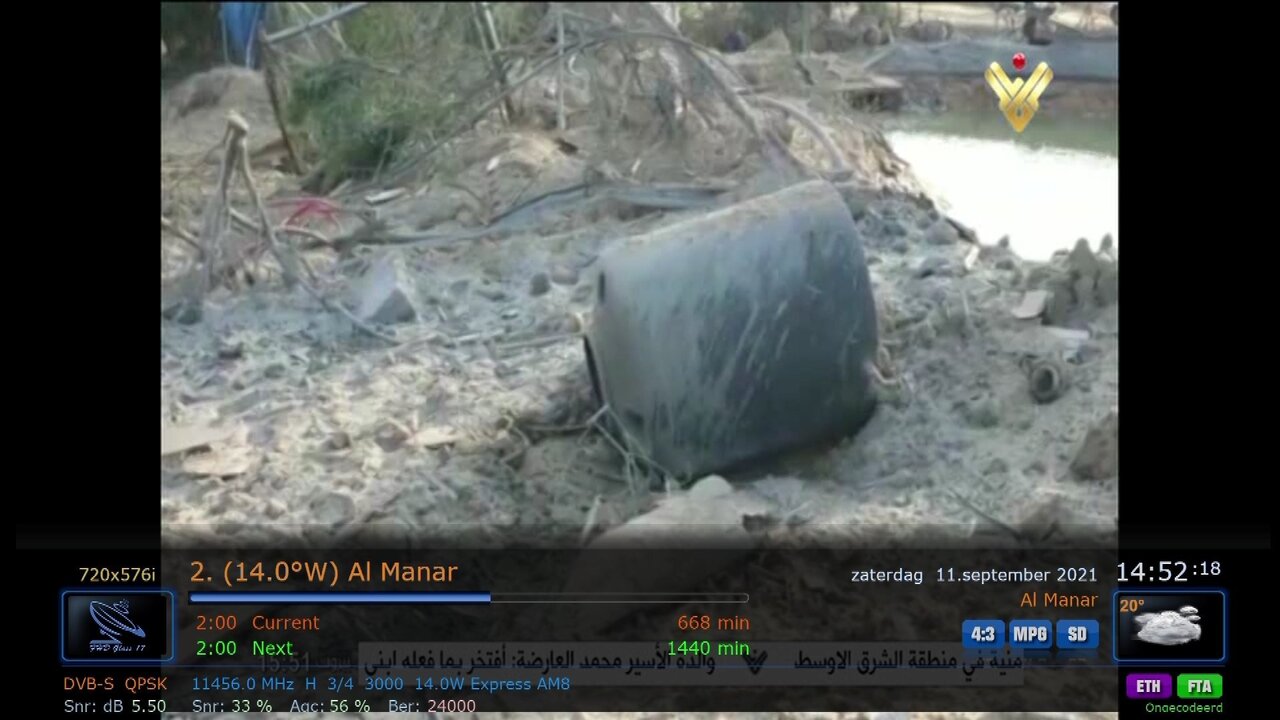

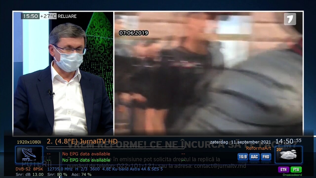

Plepkeshenkie Geplaatst: 7 september 2021 Geplaatst: 7 september 2021 (aangepast) Eerste bevindingen van de zo geprezen nieuwe lnb. Zie bijlage,s Test uitgevoerd op 14 west 4.8 oost en 7 west. Ook lage sr getest op 16 oost en met nieuwe lnb geen signaal. Met oude Black Ultra gelijk signaal. Op 4.8 oost een duidelijke verbetering op Jurnal Tv. Op 7 west weer minder. 4.2 DB is resultaat nieuwe lnb op 7 west 14 west almanar 6.8 db is van nieuwe lnb t.o.v 7.2 db oud 7 september 2021 aangepast door Plepkeshenkie 1 Channel master 180 cm draaibaar 31,5 west tot 76,5 oost met lnb revolver met Circ ku band lnb, 1 keer Ku band lnb, Inverto Ka Ku en lnb voor 26 oost amateur band T90 schotel sat posities 42, 39, 28, 23,5, 19,2 16, 13, 9, 4,8 en 0,8. Unimesh 3,10 m met 2 keer C band lnb Ontvangers Octagon sf8008, Extrend 9500, Edision Mio 4k, Zgemma H9 twin TBS 5927 USB Alles tijdelijk buiten gebruik.i.v.m verhuizing.
Sprietje Geplaatst: 7 september 2021 Auteur Geplaatst: 7 september 2021 Bedankt Plepkeshenkie dat je dit getest hebt. Frappant dat je wisselende bevindingen hebt. Ik had al geschreven dat ik nog moet zien dat hij beter zou zijn dan de Black Ultra maar dat hij zonder meer het voordeel heeft van de kleinere kop van slechts 48mm waardoor heel handig is bij multifeed ontvangst. Hopelijk volgen er nog meer vergelijkingen. Ik zit te wachten op de Duitse vergelijkingstest site die al honderden lnb's vergeleken hebben.

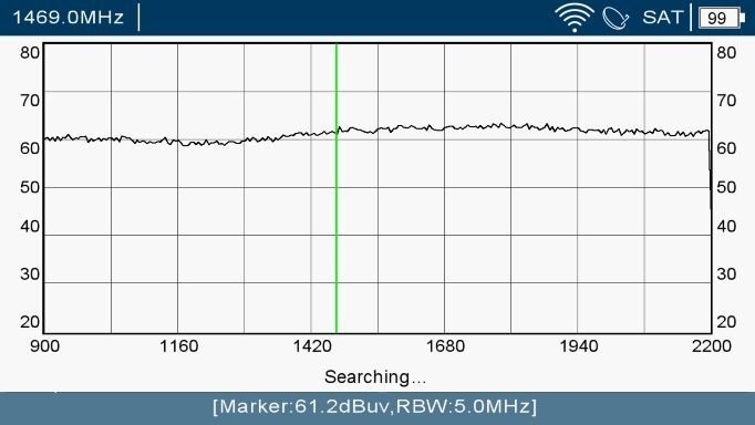

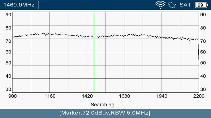

Old Satterhand Geplaatst: 11 september 2021 Geplaatst: 11 september 2021 Op 5-9-2021 om 18:32, Sprietje zei: Misschien hebben ze die pas besteld nadat ik had aangegeven dat er speciaal voor multifeed erg veel interesse voor zou zijn want ze hadden ze nog niet besteld toen ik belde. Dus dankzij de lobby van Sprietje 🥲 kan ik mijn schoteltje nu eindelijk renoveren. De oude smalle Relooks op de Astra's worden z.s.m. vervangen door de 49 mm Inverto Ultra PLL. En de Ultra Black op de Hotbird door de Premium PLL LNB met de 68 mm kop. Die had ik nog liggen om te testen. Beide LNBs maken gebruik van AGC, Automatic Gain Gontrol. Kijk maar eens naar de metingen zonder ontvangst van een RF signaal: De Ultra (rechts) heeft kennelijk meer max gain.
HansSurfer Geplaatst: 11 september 2021 Geplaatst: 11 september 2021 (aangepast) Leuk dat we gaan testen hoe de nieuwe lnb zich tov het ouder model gedraagd. Ik denk dat @Plepkeshenkie een vergissing heeft gemaakt op 4,8 Oost. Met mijn inverto black ultra is die transponder toch sterker dan de 8,8 dB Henk. Op 1,2 m CM is hij gewoon ook met bewolkt weer 13 dB. Ik zou graag een vergelijk op de horizontale transponders in de lage band willen zien. Hier is IBU het zwakst. 11 september 2021 aangepast door HansSurfer
