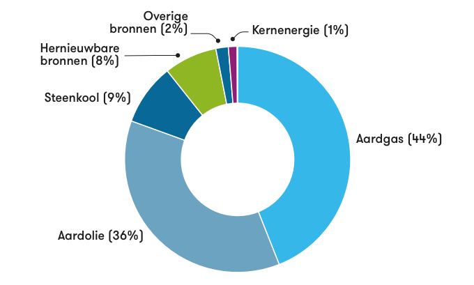

Thijs-Rallye Geplaatst: 12 oktober 2021 Geplaatst: 12 oktober 2021 15 uren geleden, wiz zei: Elektriciteit wordt niet alleen met gasgestookte centrales opgewekt. Misschien niet alleen, maar wel vooral ;). Hernieuwbare elektriciteit stijgt explosief, elektriciteit uit kolen gehalveerd Ook in 2020 is de meeste elektriciteit geproduceerd met aardgas. Doordat Nederland relatief veel aardgascentrales heeft, werd er optimaal geprofiteerd van gunstige marktomstandigheden voor deze vorm van productie in 2020. De elektriciteitsproductie uit aardgas steeg met 1,7 miljard kWh tot een totaal van 70,8 miljard kWh. bron: https://www.cbs.nl/nl-nl/nieuws/2021/09/elektriciteitsproductie-stijgt-in-2020-naar-recordhoogte Bron:https://www.energieinnederland.nl/feiten-en-cijfers/energiecijfers/ Ik heb de laatste 15 jaar onze kabinetten niet op enige visie kunnen betrappen. Behalve als het over de vierde rij europese unie gaat.
