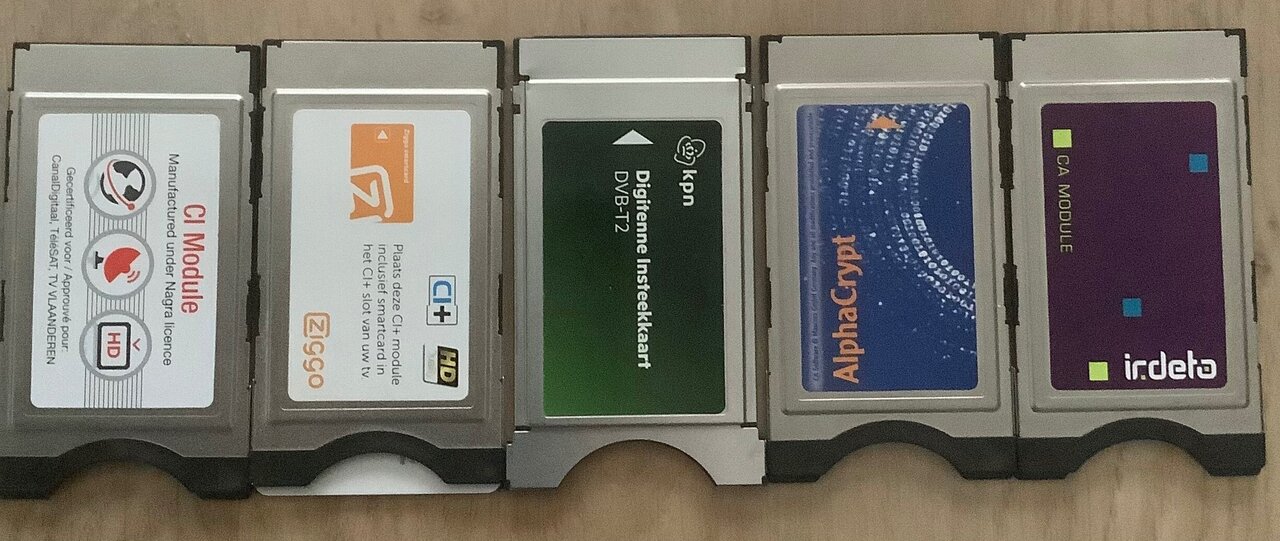

Mojo Geplaatst: 4 februari 2023 Geplaatst: 4 februari 2023 De module is door @Mimisiku getest en wat blijkt: De module is net te dik (opstaande rand van het blikken deel) om in de PCMCIA monding van de dreambox te passen. Bij de Vu gaat het net wel en werkt de module naar behoren (lees beperkingen). Dat word dus of de module aanpassen of in de dreambox de monding van de CI schacht wijder maken. 1 You know when you've been shagged. I like receivers who give me pleasure.

Mojo Geplaatst: 4 februari 2023 Geplaatst: 4 februari 2023 (aangepast) 12 minuten geleden, Tonskidutch zei: Juist @Mojo of toevallig heb jij een plasticdeel in de Dream die afwijkt. Dat is de grote vraag. Er zal vast voor beide een iso norm zijn (en wat die dan zijn). Als dat zo is dan is het de vraag wie ervan afwijkt. Feit is dat de module niet past in mijn DM900 en DM920 modellen maar ook niet in de DM920 van Mimisiku 4 februari 2023 aangepast door Mojo You know when you've been shagged. I like receivers who give me pleasure.
Tonskidutch Geplaatst: 4 februari 2023 Geplaatst: 4 februari 2023 beslist kan Mimisiku met een schuifmaat de dikte meten tov de Ziggo module bijvoorbeeld. iso, asa din of CE normen hebben rechtsgeldigheid Theme From The Monkees The Monkees

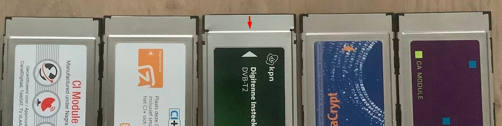

Mojo Geplaatst: 4 februari 2023 Geplaatst: 4 februari 2023 (aangepast) De dikte is het probleem niet. probleem zit em in de lengte voor op de module dat in de CI schacht gaat 4 februari 2023 aangepast door Mojo You know when you've been shagged. I like receivers who give me pleasure.

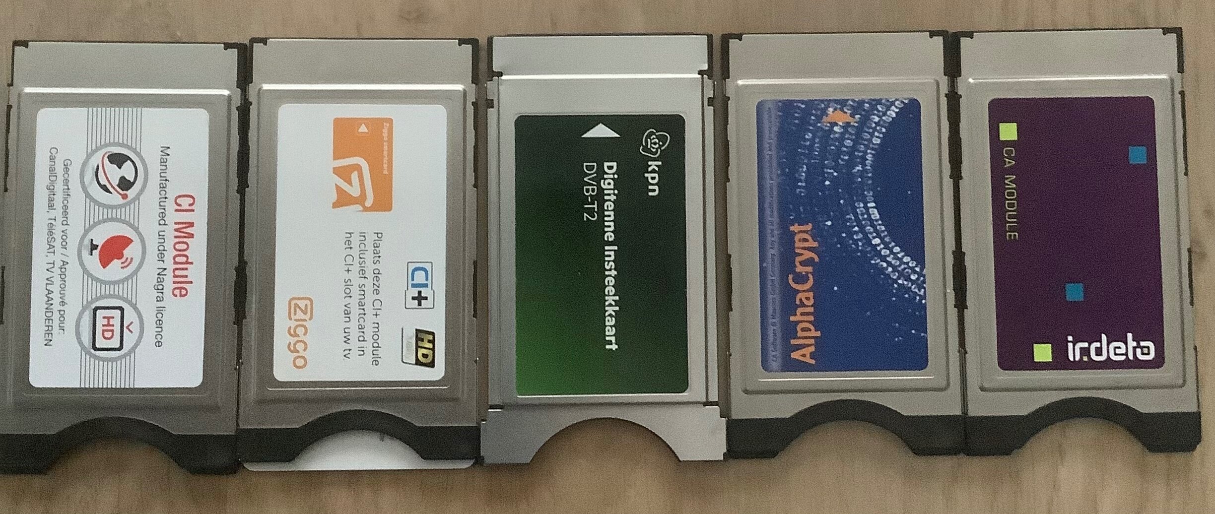

Codx Geplaatst: 5 februari 2023 Geplaatst: 5 februari 2023 Jep als ik zo naar het plaatje wijkt die module af.. wel vreemd want dat is op internet plaatjes verder niet te zien. 1 SCHOTEL: 1,2 Mtr 50E-55W / 60cm Astra 19/23 / Airspy R2 SDR 24-1800 Mhz RECEIVERS: Dreambox 920 UHD/DM8000/800SE / VU+ Ultimo 4K Sat & Kabel & T2 / Rpi2 ADS-B FlightFeeder IPTV: KPN Glas (AoN) 1 Gbit & IPTV KPN plus+ TV box / Android 4K IPTV box / Kodi & Plex / 100+ TB Storage
D-box Geplaatst: 5 februari 2023 Geplaatst: 5 februari 2023 Ik zie het ook op de foto, de lengte v/h insteek gedeelte is korter dan die van de normale CI's. KPN heeft misschien diverse CI's, maar dat weet ik niet. KPN heeft ook zo'n board als dit; misschien een idee om je daar aan te melden. Veel succes, D-box 1 ARRIS VIP 5202 voor KPN, voor satelliet: Ik werk met NanoXX 9800HD met een Lenson Heath 80cm Offset schotel, icm Scorpion Universal Quad Lnbf: Input=10.7-12.75GHz, Output=950-2150MHz, L.o.=9.75/10.6GHz, Conversion Gain: 60dB, Noise Figure: 0.1dB, Alles draaiende dmv USALS met een Stab Italia HH100 rotor.
