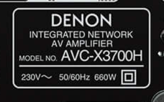

moonchild Geplaatst: 21 augustus 2022 Geplaatst: 21 augustus 2022 Let op audio apperatuur, met name class a/b versterkers. Avm m1 monoblock versterker, 40W in standby is dan 700 kWh per jaar :D. Mijn Denon surround doos 3700 wordt ook bij lage geluidsvolumes veel te heet. Neem goede class D versterkers zoal nCore of Eigentakt van de belgische designer Bruno. Lekker scheuren op je Fatbike, natuurlijk zonder helm VU+ Duo 4K SE BT met openpli 8.2
