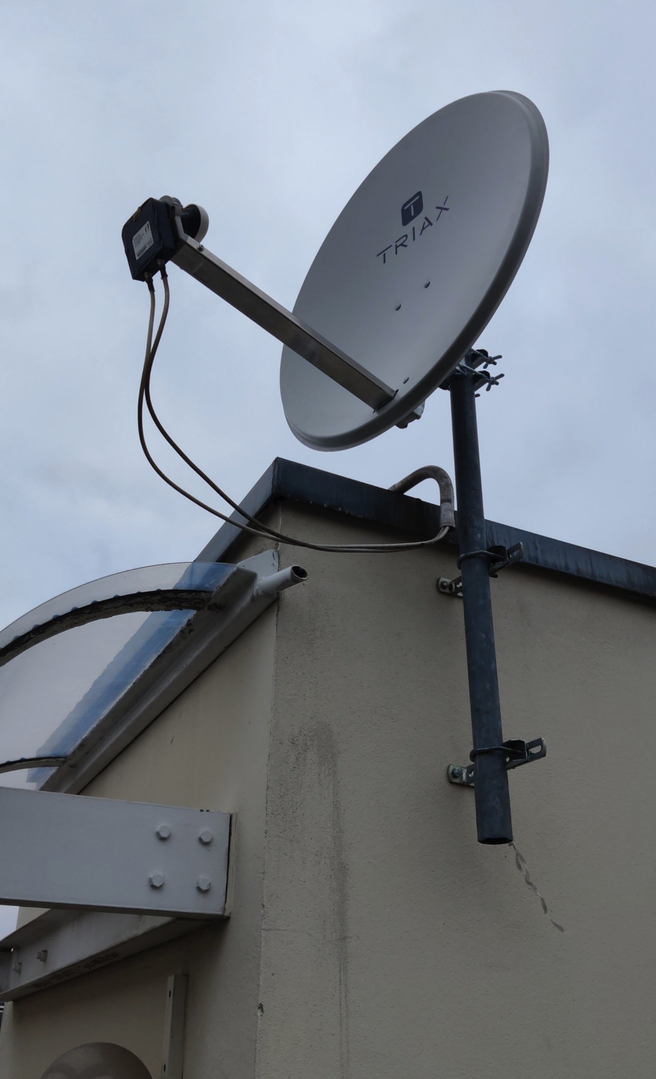

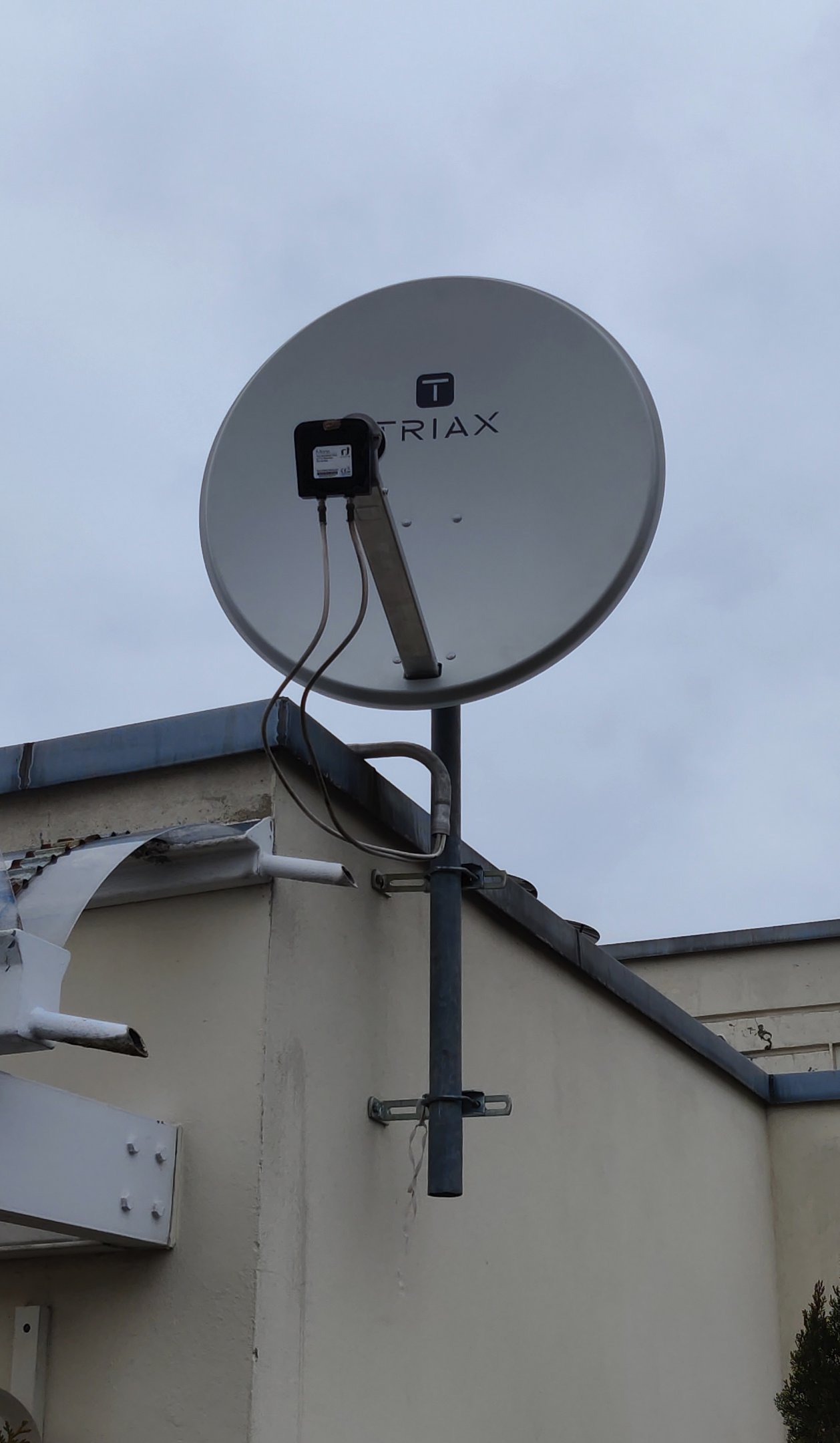

Hallo,
Alweer een flink tijdje geleden begon ik dit draadje over de problemen die ik had met mijn LNB cq met de schotel. Nu, bijna vier maanden later heeft de huisbaas eindelijk de reparatie laten uitvoeren! Ik stuur een paar foto's mee, omdat hier immers diverse experts zitten die daaruit het een en ander kunnen opmaken. De meeste zenders heb ik nu inderdaad weer terug, maar deze niet: SBS9, KetNet, Love Nature, National Geographic HD, National Geographic Wild HD. Nu zijn dit allemaal zenders die ik niet echt mis, maar ik vraag me wel af waaraan dit ligt. Ik heb de CD lijst van 18.11.2022 als leidraad genomen (ik heb het abonnement Rijk)

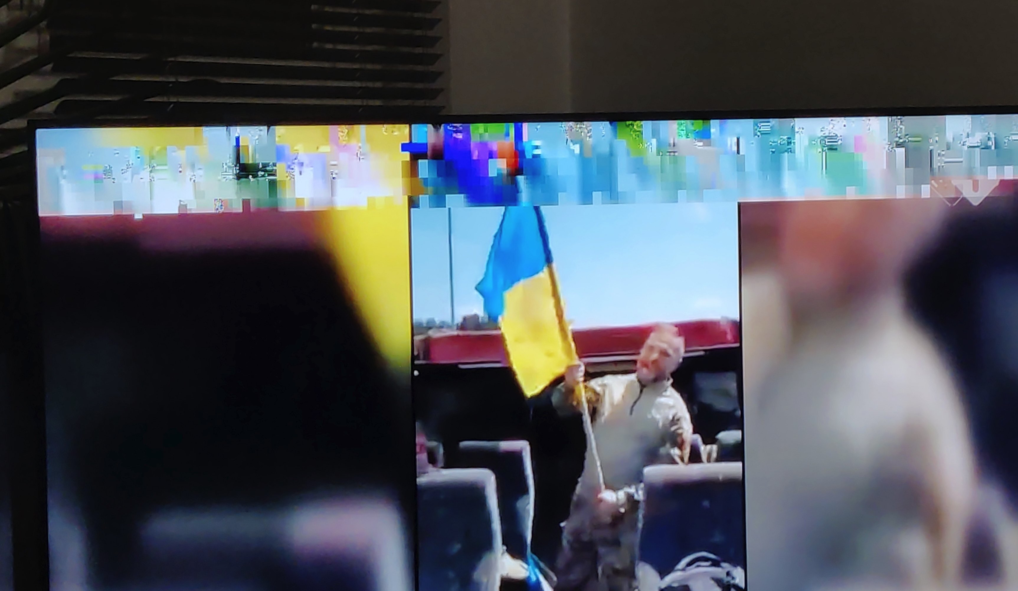

Vervelender is dat ik incidenteel last heb van blokjesvorming, het beeld bevriest dan een paar seconden. Dat gebeurt weliswaar niet heel vaak, maar het is wel irritant. Zie foto.

De blokjes en de ontbrekende zenders duiden op een te laag signaal van Astra 3.

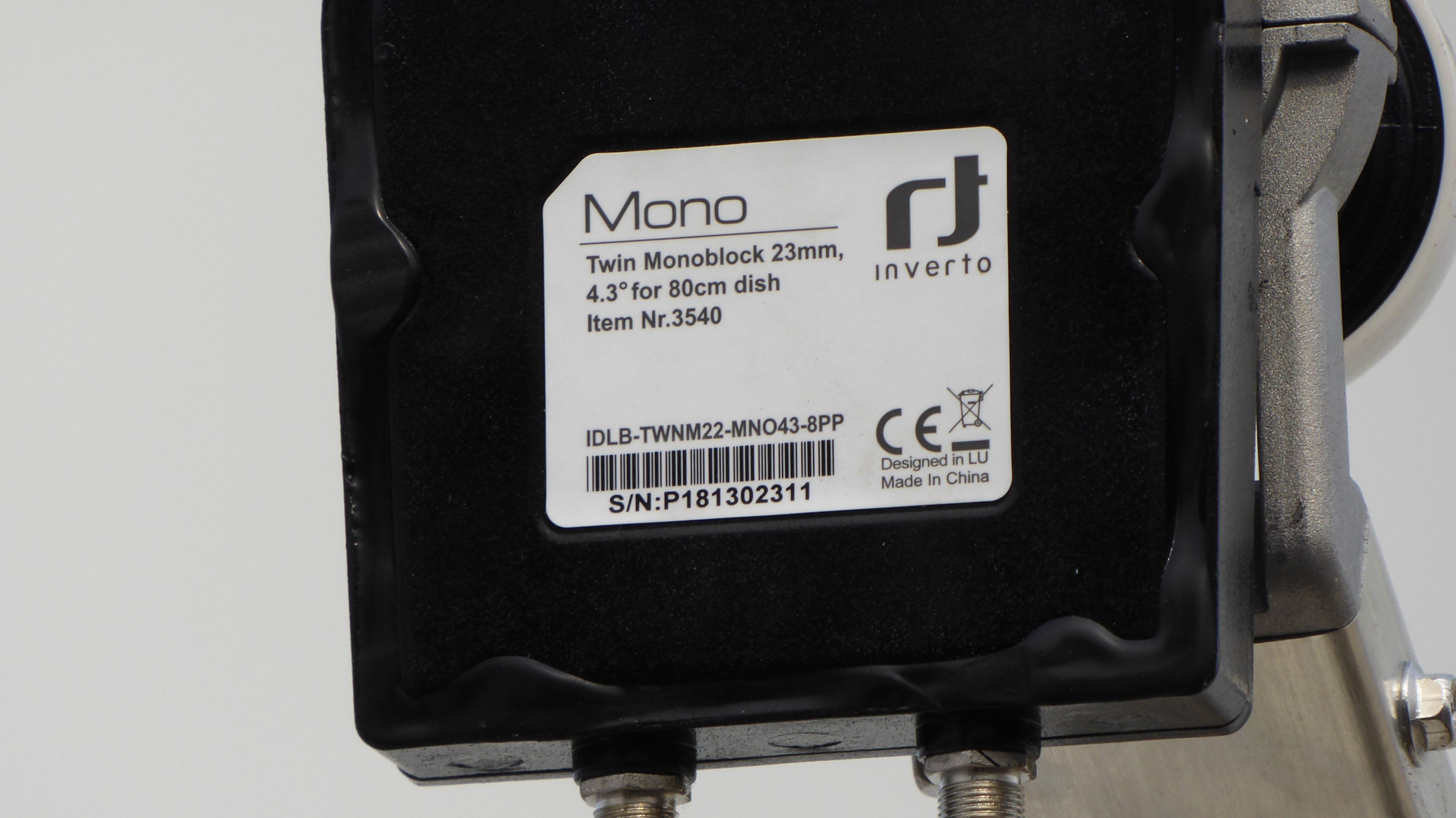

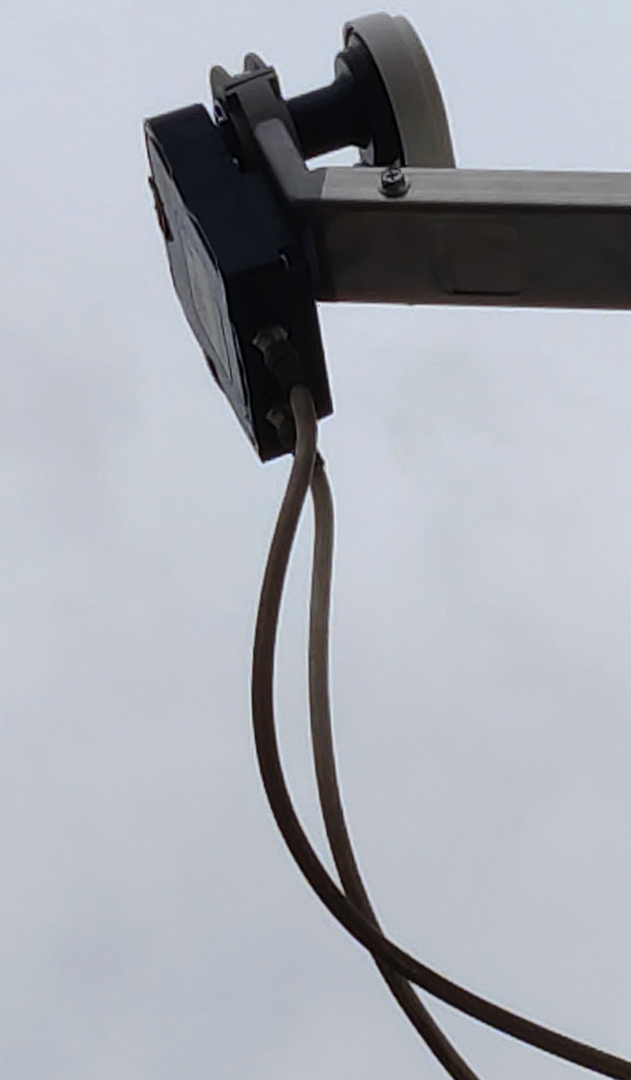

Ik zie dat je Triax 64 vervangen is door een Triax TD80, de vroegere Triax 78. De Canal Digitaal duo-lnb op de Triax 64 is nu vervangen door een Inverto-lnb. Welk typenummer kan ik niet lezen door de wazige foto maar aan de lnb-klem te zien een duo-lnb voor een schotel van 80-85cm. Ik denk dat er niet de juiste duo-lnb op staat. Zou je mij het typenummer kunnen geven?
Verder zie ik dat de kop van de Astra 19,2 in de klem staat, niet echt ideaal om daarmee de Astra 23,5 optimaal te ontvangen.
Ook zie ik dat de duo-lnb horizontaal staat terwijl die in Berlijn ongeveer 6° schuin moet staan.
Verder zie ik dat de duo-lnb veel te ver naar voren staat. Normaal staan de koppen 5-6mm van de klem af.

En de kabels hangen los in de wind.

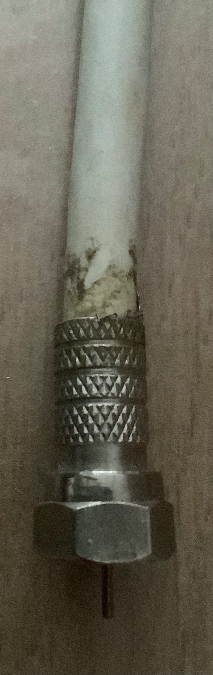

En de F-connectors zijn niet afgetaped met vulcaniserende tape en het feit dat er in de coaxkabel een paar slingerbochten in zitten, duidt er op dat deze heel stijf zijn en helemaal verhard zijn (20 jaar oud?). Grote kans dat er ook scheurtjes in de buitenmantel zitten.

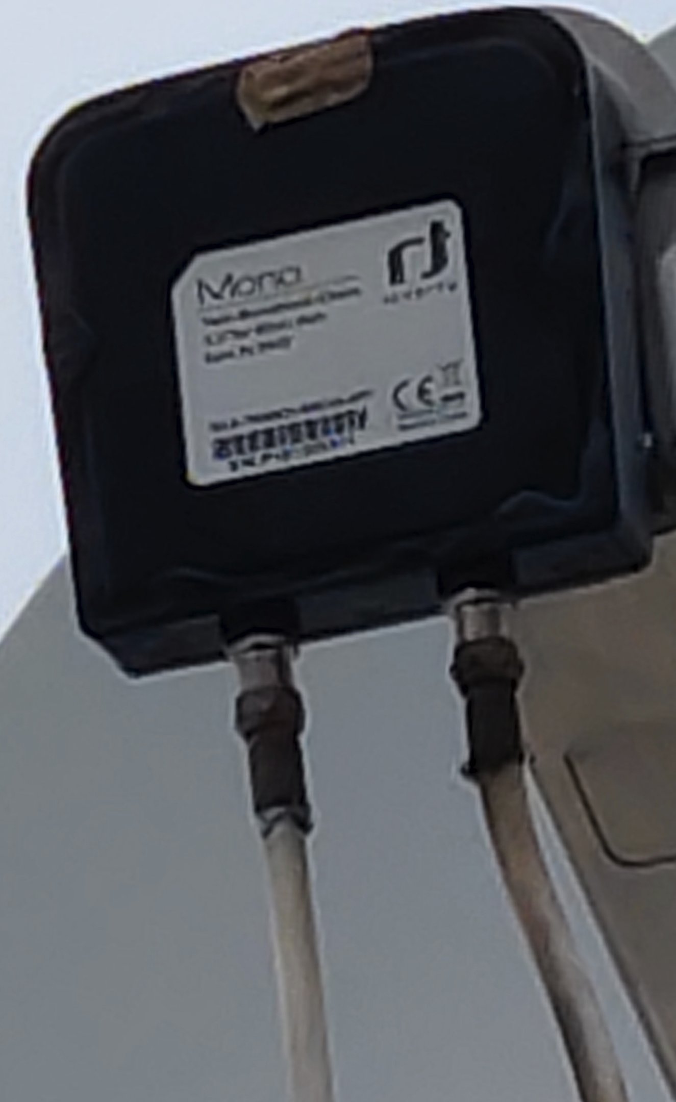

Volgens mij zit er deze duo-lnb op: IDLB-TWNM22-MNO43-8PP
Die is voor schotels van 85cm breed zoals de Triax TD100.

@ceesv en @ Sprietje: hartelijk dank voor jullie zeer nuttige informatie! Sprietje: je hebt helemaal gelijk, ik heb inmiddels een wat scherpere foto van de LNB kunnen maken en het is precies het model dat jij al noemde! Klasse! Zie bijgaande foto. Inmiddels heb ik nauwelijk nog ontvangst: steeds meer zenders laten het afweten, onder andere ook NPO1 en NPO3. En de blokjesvorming wordt steeds erger.

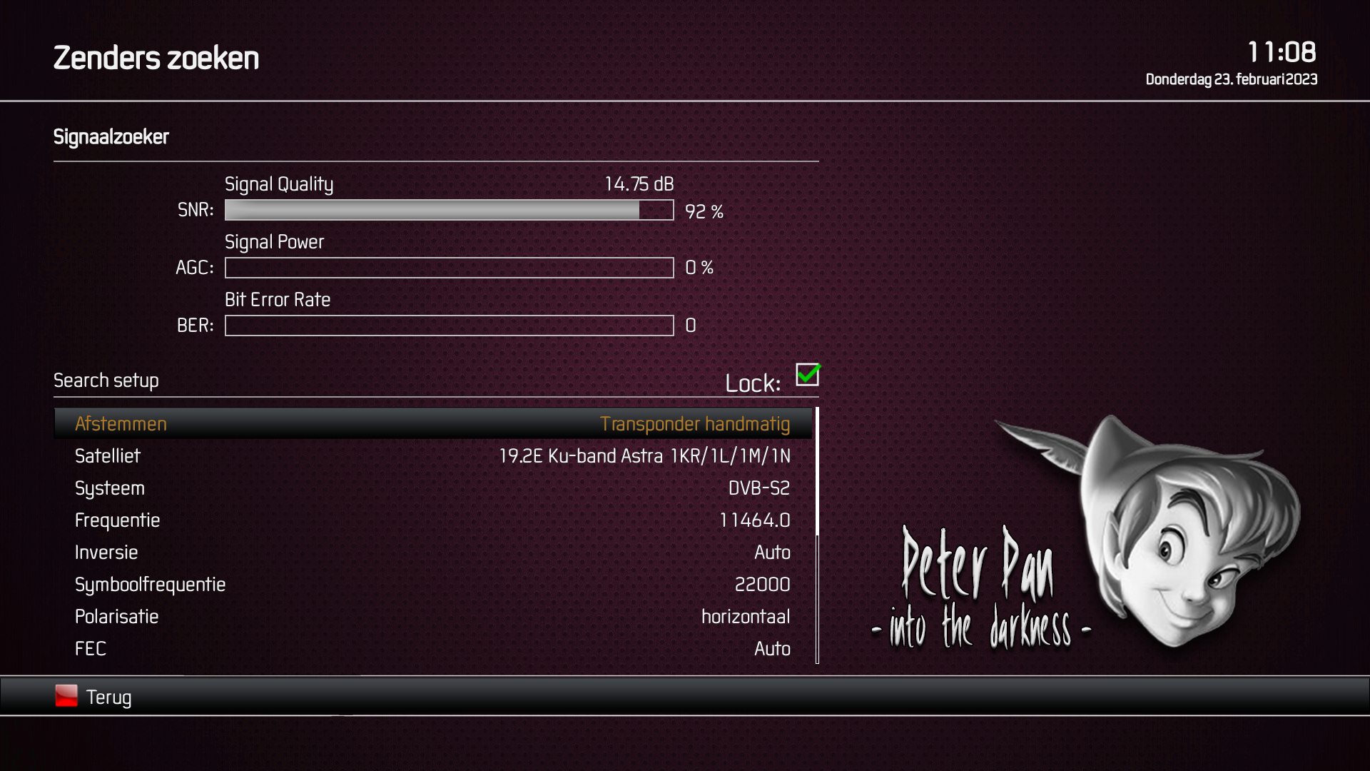

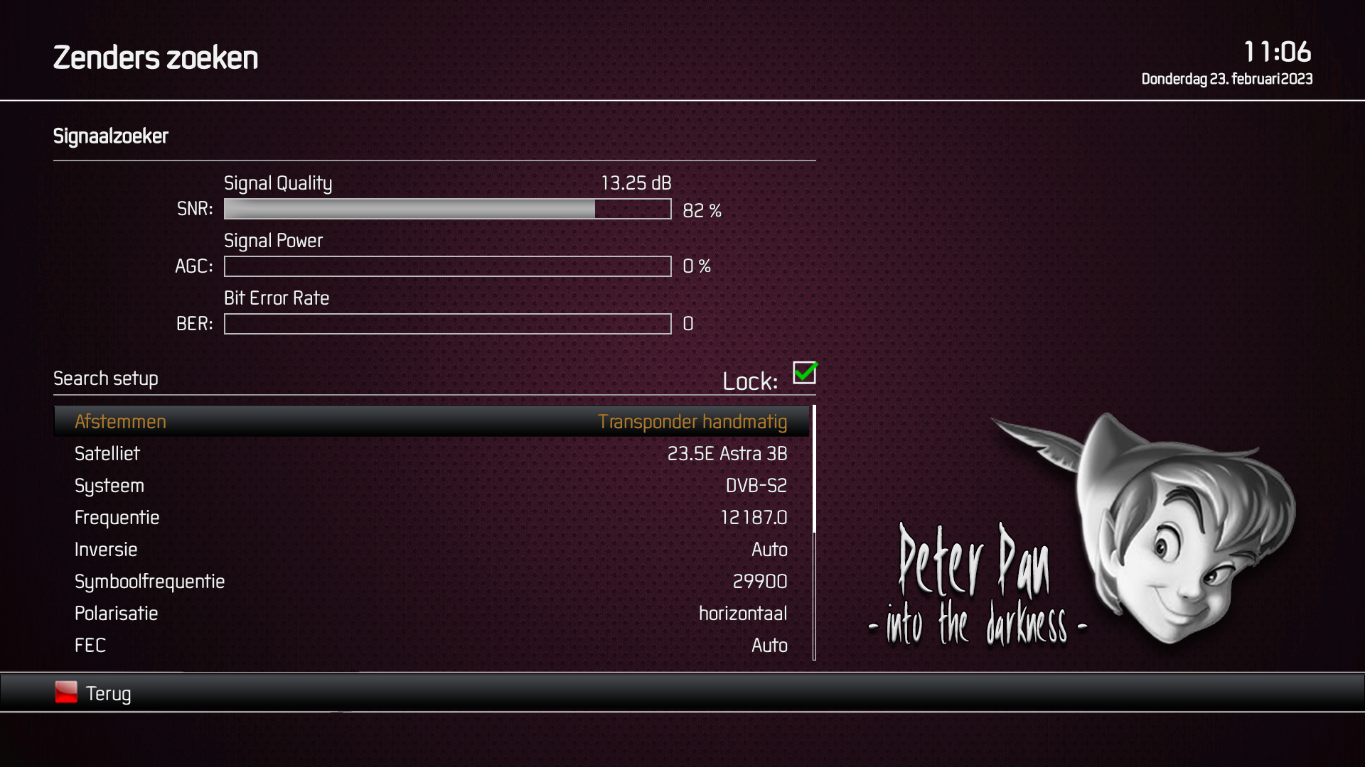

Wat mij opvalt in dat er nog zoveel schroefdraad over is! Ik heb zelf Inverto LNB’s en daar draait de RF connector naar mijn gevoel verder. Is de kern wel lang genoeg?
Voor zo’n maat schotel moet makkelijk 14 dB signaal mogelijk zijn.. Hoeveel signaal is er op de zenders?
aangepast door Mimisiku
Foto’s van NPO 1 HD, NPO 3 HD en SAT 1 HD
Ja, een mooie duidelijke foto. Je ziet dat er op staat "voor een schotel van 80cm". Dan zou je denken, dat is dan toch goed maar daar zit het venijn. Er wordt in dit geval mee bedoeld een schotel van 80cm breed en niet 80cm hoog. Jou schotel is 70cm breed dus past hij niet goed om beide satellieten optimaal te ontvangen.
Omdat de kop van de 19,2 in de klem staat, staat de schotel waarschijnlijk ook optimaal op de Astra 19,2 uitgericht. De ontvangst van de 23,5 is dan beroerd.
De kop dan de Astra 23,5 moet in ieder geval in de klem gezet worden en ook optimaal op de Astra 23,5 worden uitgericht.

Het gekke is dat de zenders die je niet goed ontvangt niet eens op de zwakste transponders staan.
Het betreft de 12090V en 12129V.

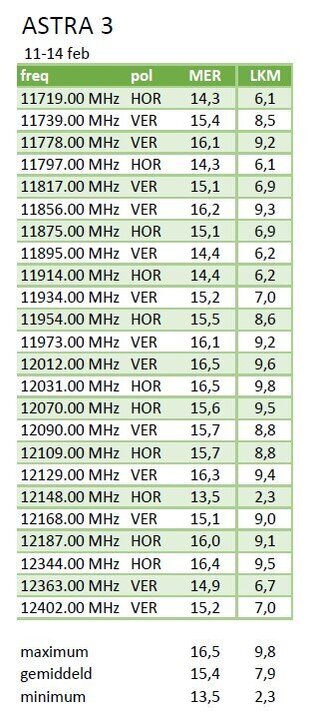

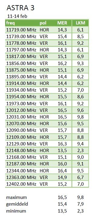

Op onderstaand lijstje kun je zien wat de ontvangst van Astra 3 transponders zou kunnen zijn op een goed afgestelde 80 cm schotel.
Dat zal voor jou wellicht niet haalbaar kunnen zijn, maar geeft wel een goede indicatie.
De 12148H betreft een 16APSK data transponder, die kan je niet ontvangen.

MER = Signaal kwaliteit  LKM = LinkMargin, regenreserve
