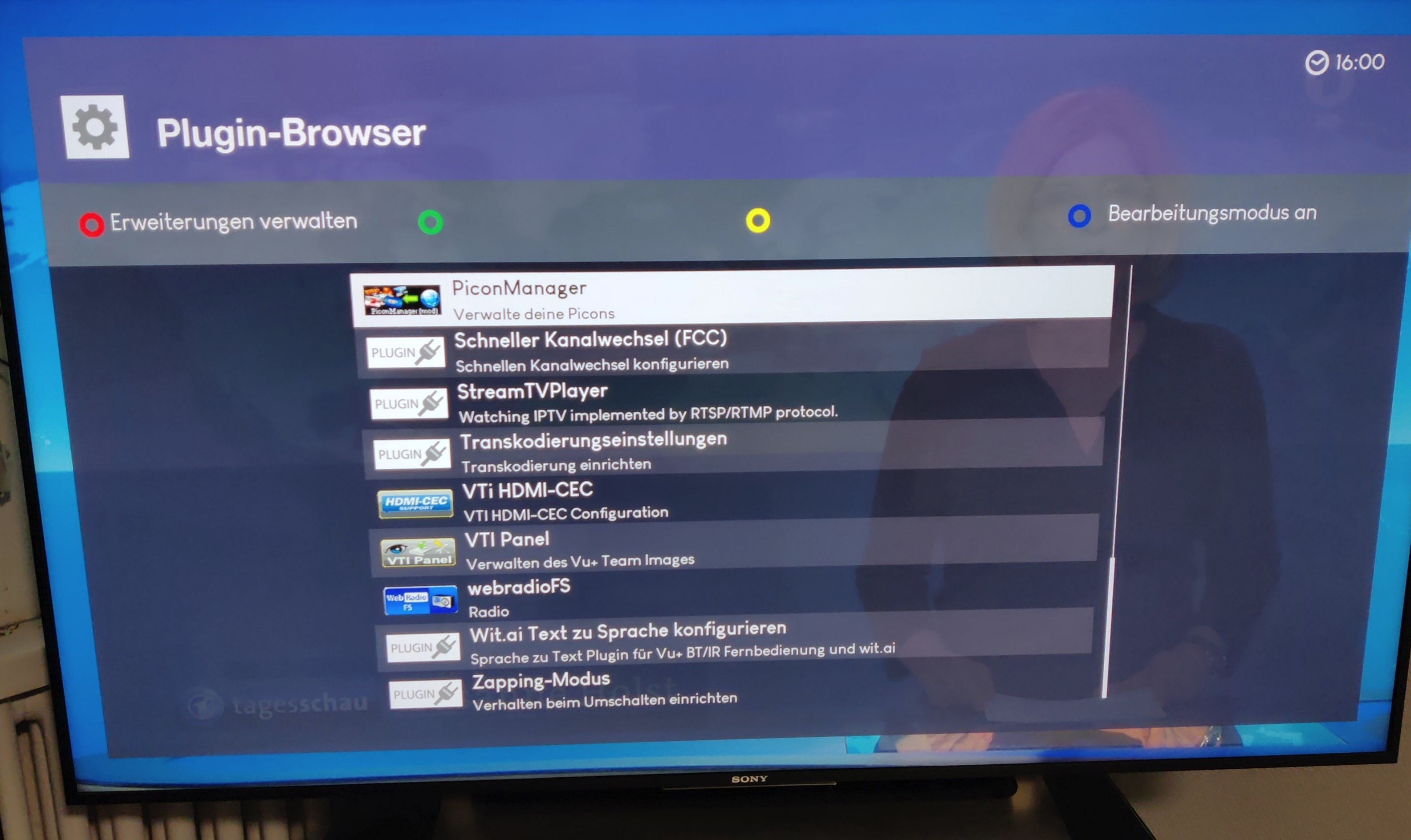

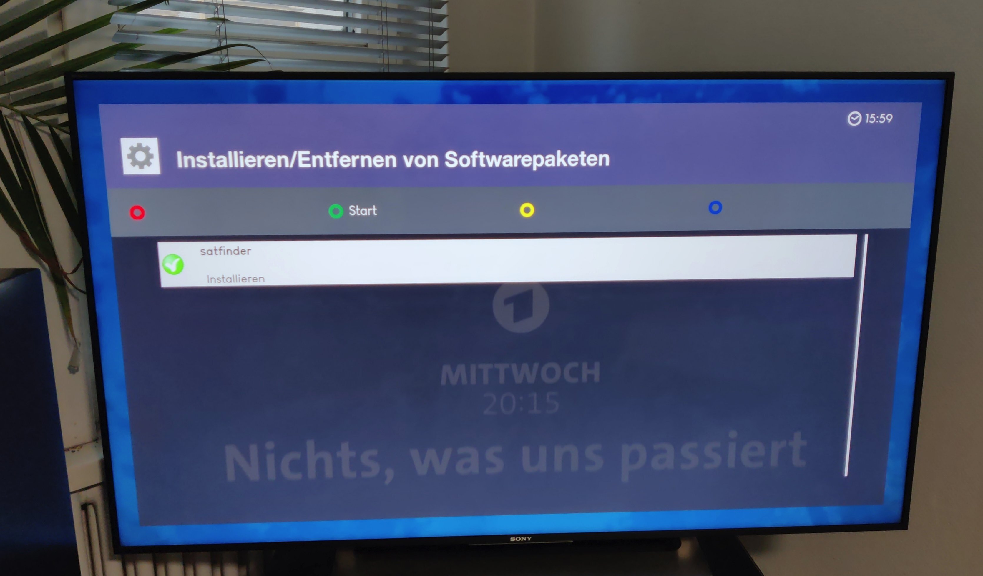

Mimisiku Geplaatst: 24 februari 2023 Geplaatst: 24 februari 2023 Satfinder installeer je via pakketbeheer…. Applicaties openen, rode knop (beheer paketten), satfinder zoeken en installeren… Daarna even de box herstarten… Afscheid….. Nog een paar maandjes te gaan…

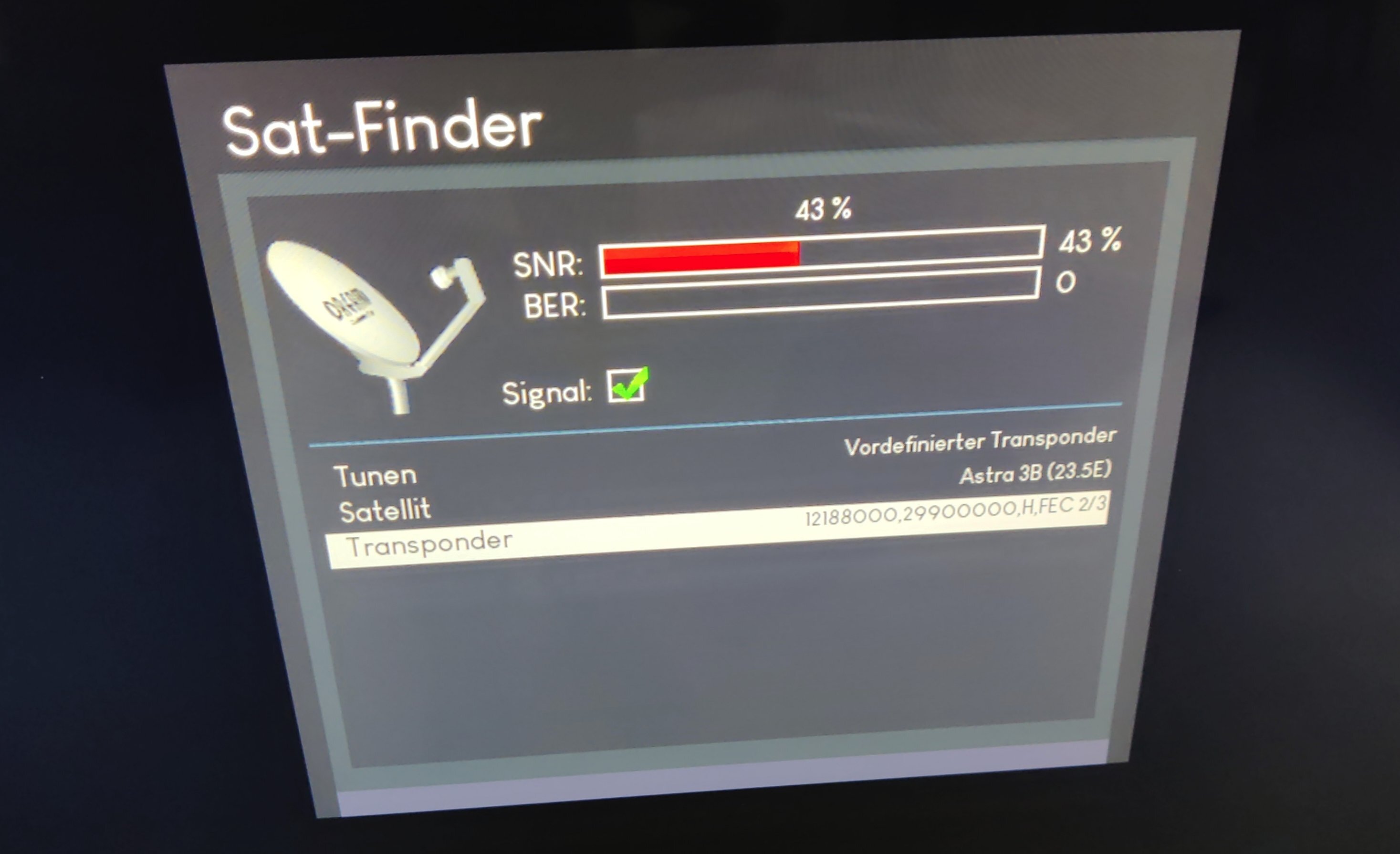

Old Satterhand Geplaatst: 24 februari 2023 Geplaatst: 24 februari 2023 2 minuten geleden, doubledutch zei: Welke gegevens moeten er in dat rapportje staan? Zoek een handjevol populaire zenders zoals ARD, ZDF, SAT1, ProSieben, DW enz. Als je de Satfinder hebt gevonden noteer je de SNR (Signal/Noise) waarde.

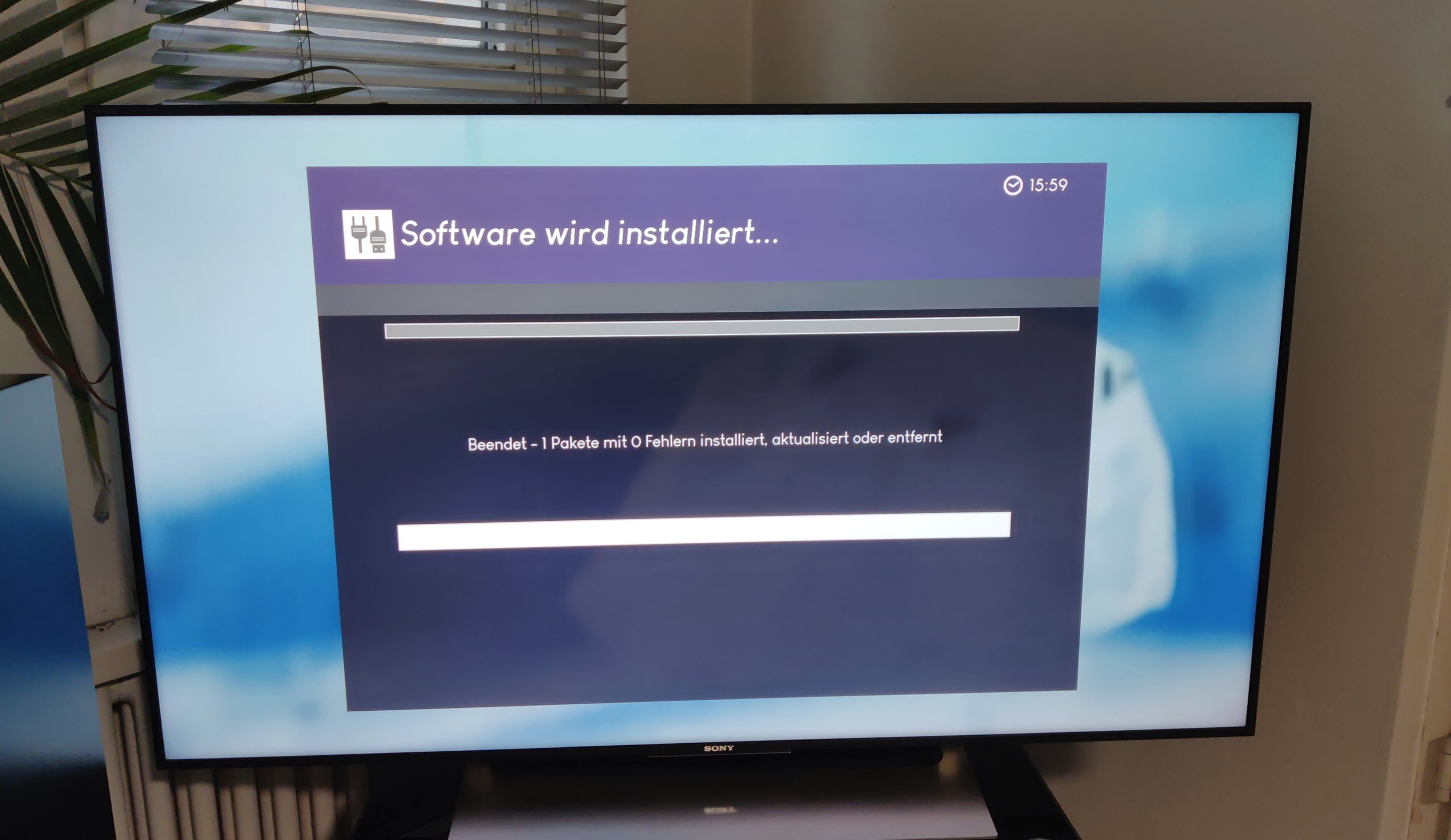

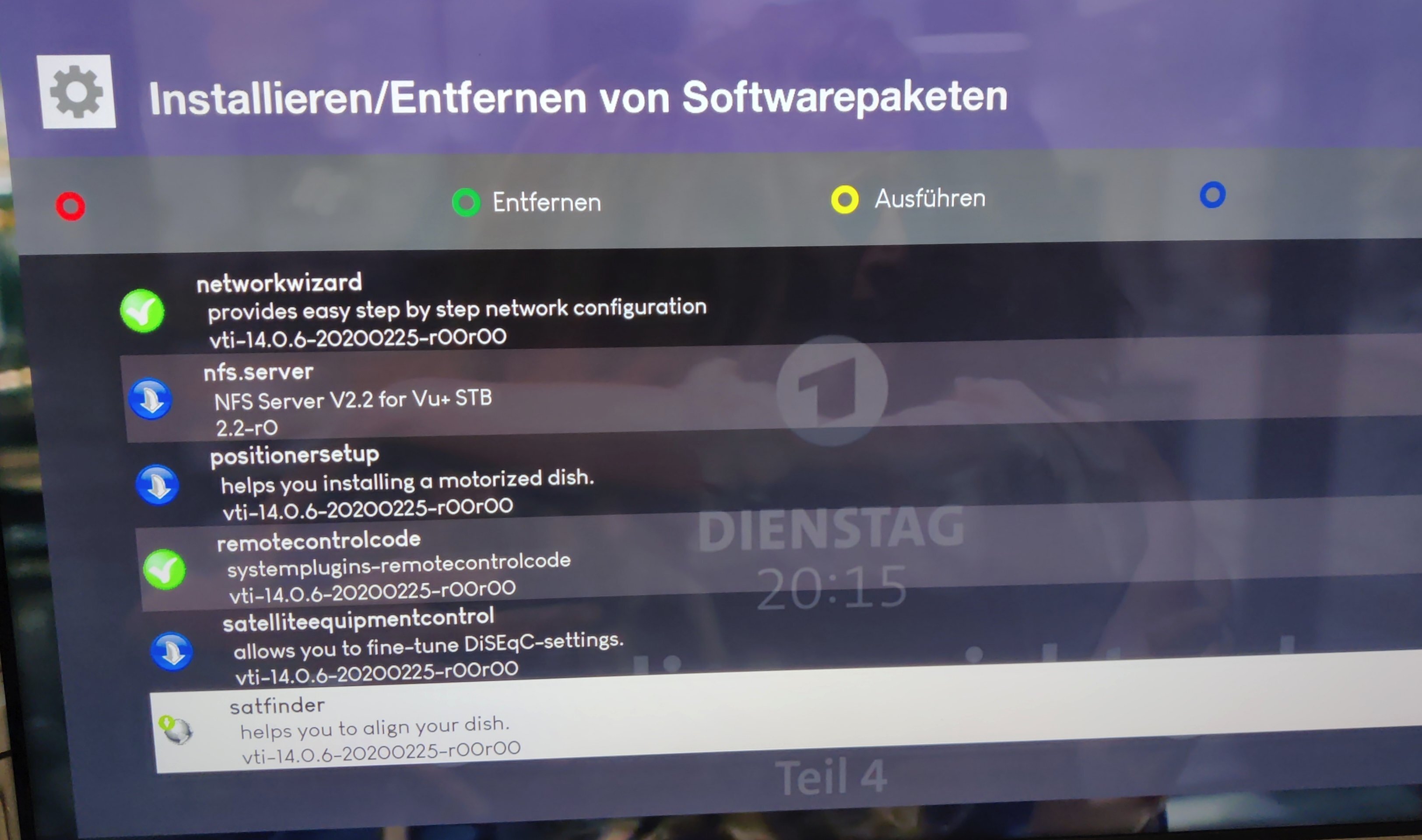

doubledutch Geplaatst: 24 februari 2023 Auteur Geplaatst: 24 februari 2023 (aangepast) 1 hour ago, Mimisiku said: Satfinder installeer je via pakketbeheer…. Applicaties openen, rode knop (beheer paketten), satfinder zoeken en installeren… Daarna even de box herstarten… Ik heb dat geprobeerd en het lijkt er op dat de Satfinder wordt geinstalleerd. Maar als ik dan bij de plugins kijk zie ik hem niet. Ik doe dus iets fout, maar weet niet wat... Zie bijgaande fotos. Met dank. 24 februari 2023 aangepast door doubledutch

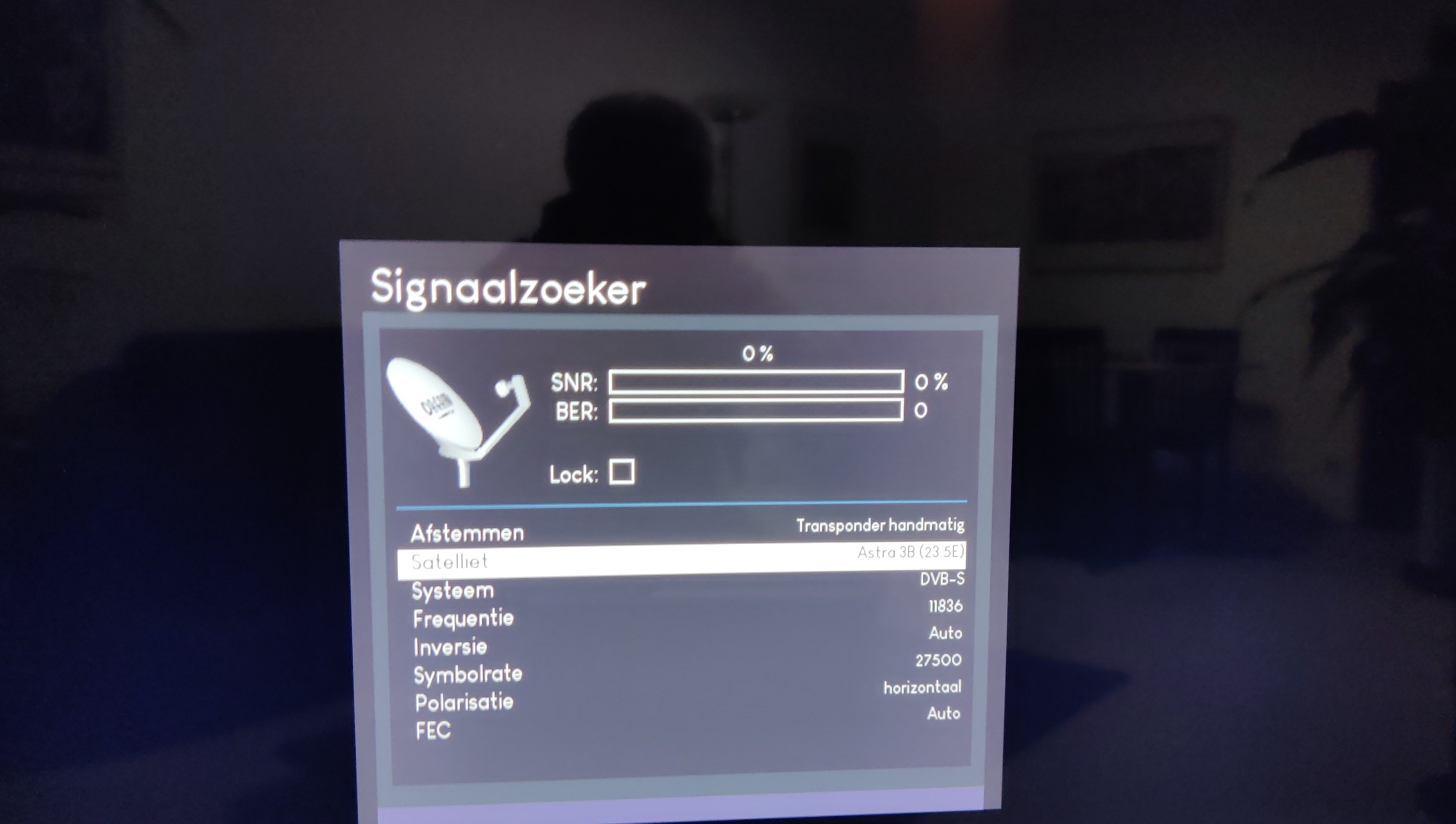

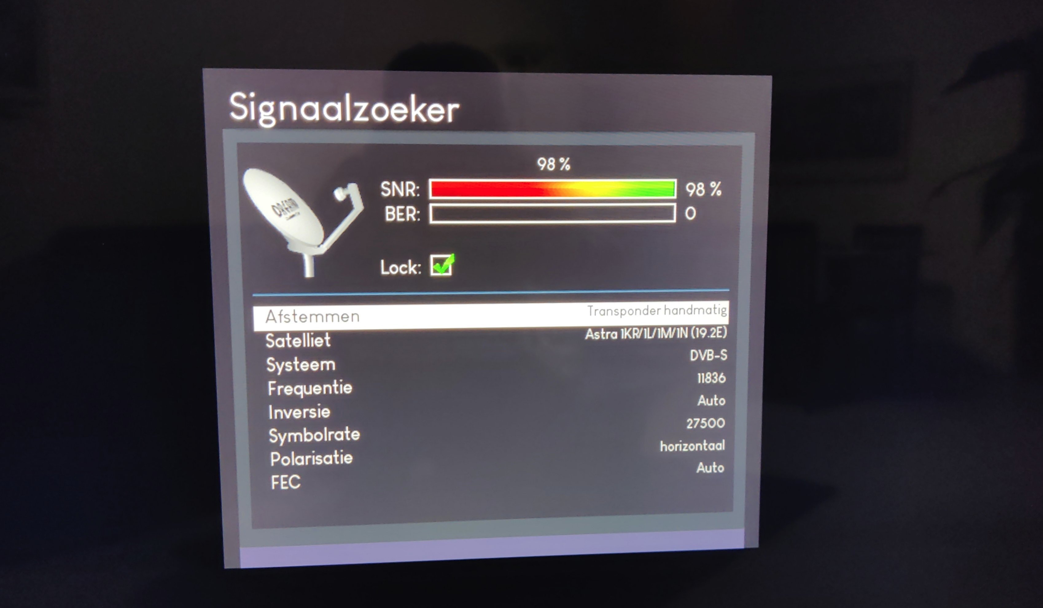

Old Satterhand Geplaatst: 24 februari 2023 Geplaatst: 24 februari 2023 Op 23-2-2023 om 16:13, Mimisiku zei: Bij VTi bij Menu->Instellingen->Zenders zoeken->Signaalzoeker

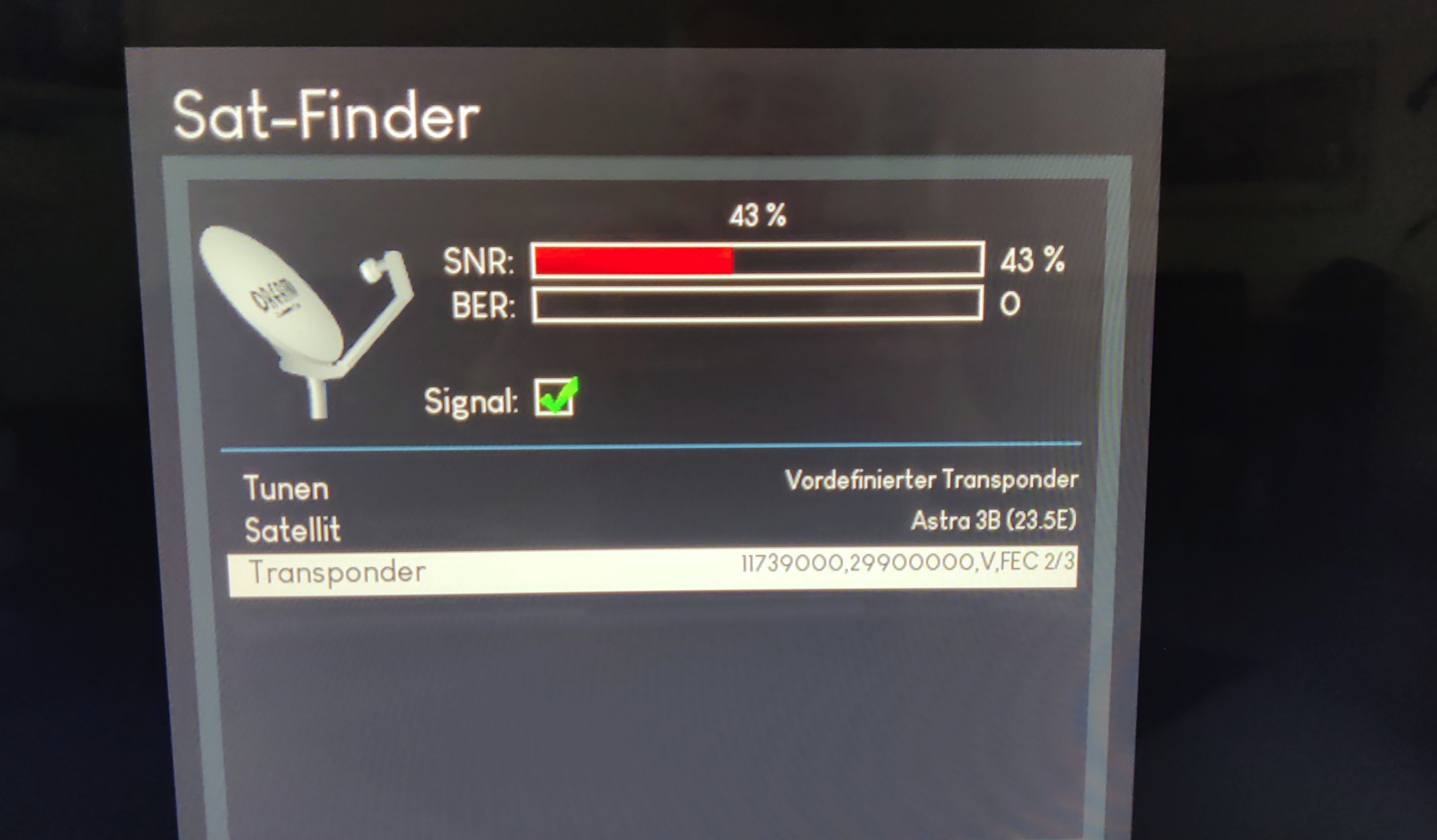

doubledutch Geplaatst: 24 februari 2023 Auteur Geplaatst: 24 februari 2023 @Old Satterhand dank je wel. De SNR waarde bij Astra1 is 98%, dus dat kan nauwelijks beter. De waarde voor Astra3 springt heen en weer tussen 0 en 6%, dus dan kan nauwelijks slechter.
Mimisiku Geplaatst: 24 februari 2023 Geplaatst: 24 februari 2023 Dat geeft Astra 3B ook met een speld! Ofwel het monoblok staat verkeerd gericht of is gewoon stuk (ofwel de kabel van de LNB naar je box zoals Sprietje voorzichtig aangaf. Afscheid….. Nog een paar maandjes te gaan…

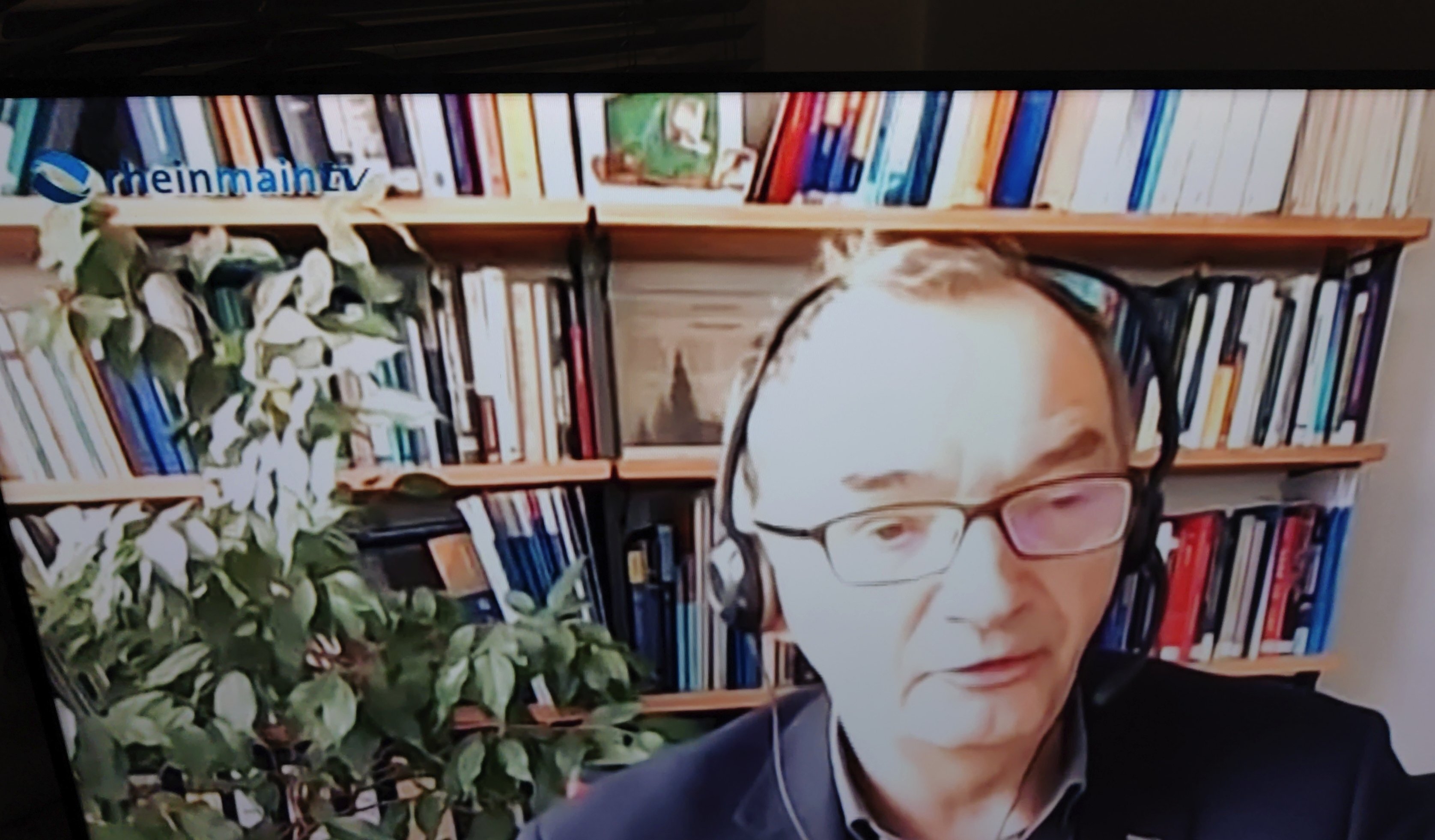

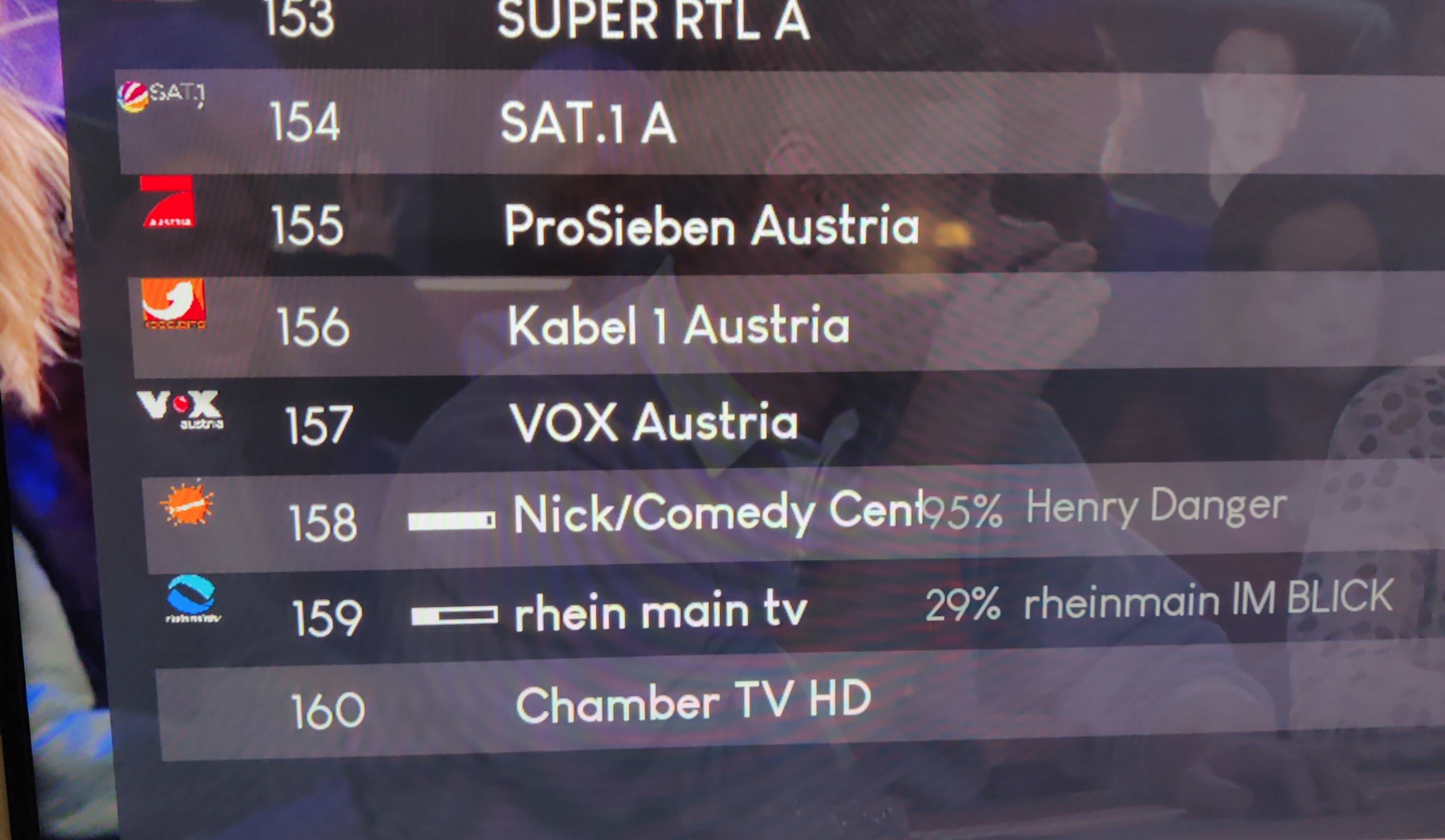

Old Satterhand Geplaatst: 24 februari 2023 Geplaatst: 24 februari 2023 24 minuten geleden, doubledutch zei: De SNR waarde bij Astra1 is 98%, dus dat kan nauwelijks beter. Dat is mooi. Maar je bent nog niet van me af. 😉 Om te beoordelen of er iets met je kabel is (of die te lang is en teveel verlies geeft) wil ik graag weten hoe je rhein main tv (190 van de CD lijst) ontvangt.
Old Satterhand Geplaatst: 24 februari 2023 Geplaatst: 24 februari 2023 27 minuten geleden, doubledutch zei: .... De waarde voor Astra3 springt heen en weer tussen 0 en 6%, dus dan kan nauwelijks slechter.... Deze transponder wordt niet meer gebruikt voor TV (is nu een data transponder). Die zal je niet ontvangen met deze instellingen. Heb je wel de laatste lijst van CD. Op je ontvanger heet dat de Fastscan lijst. Zit ook bij [zenders zoeken]

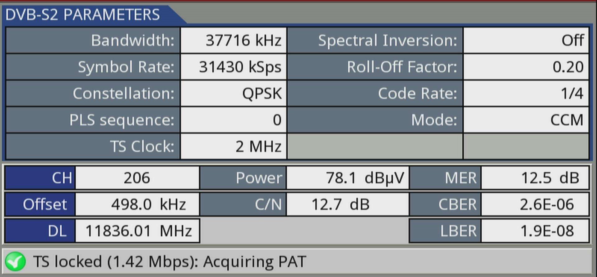

Old Satterhand Geplaatst: 24 februari 2023 Geplaatst: 24 februari 2023 8 minuten geleden, Old Satterhand zei: Deze transponder wordt niet meer gebruikt voor TV (is nu een data transponder). Voor de liefhebbers van cijfertjes, alle gegevens van deze mysterieuze transponder.
doubledutch Geplaatst: 24 februari 2023 Auteur Geplaatst: 24 februari 2023 (aangepast) 2 hours ago, Old Satterhand said: Deze transponder wordt niet meer gebruikt voor TV (is nu een data transponder). Die zal je niet ontvangen met deze instellingen. Heb je wel de laatste lijst van CD. Op je ontvanger heet dat de Fastscan lijst. Zit ook bij [zenders zoeken] Ik heb een Fastscan gedaan op CD en het resultaat was: 411 zenders. De ontvangst van de zender Rhein Main is goed (deze was bij mij niet op plaats 190, maar op 159). Op zich beheer ik de zenders altijd met het programma DreamBox Edit. Maar ik weet eigenlijk nog niet hoe ik de sterkte van een zender op Astra 3 kan zien. Momenteel heb ik weer beeld op NPO1 & Co, maar het is dan ook net weer droog hier... 24 februari 2023 aangepast door doubledutch

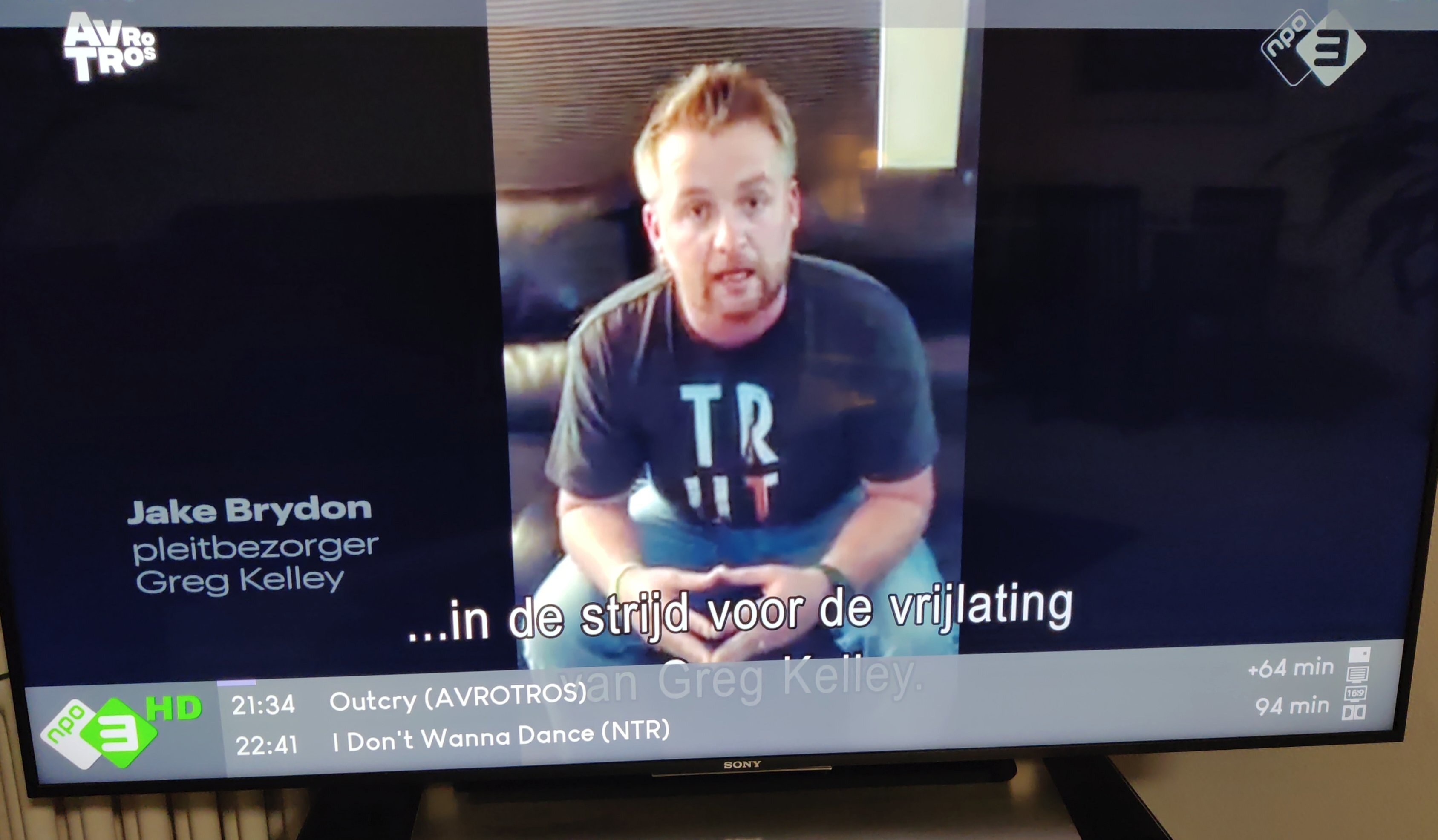

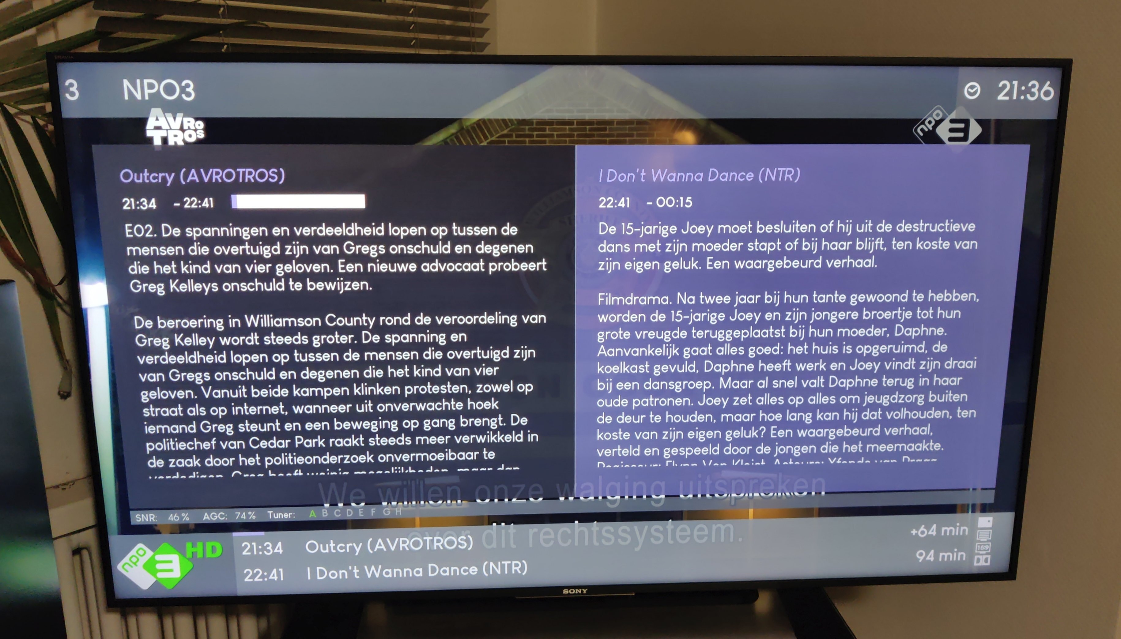

Mimisiku Geplaatst: 24 februari 2023 Geplaatst: 24 februari 2023 Gewoon op NPO 3 HD zappen en op OK drukken en dan rap een screenshot maken. Afscheid….. Nog een paar maandjes te gaan…
doubledutch Geplaatst: 24 februari 2023 Auteur Geplaatst: 24 februari 2023 Als ik dat doe komt er een beschriving van het lopende en het komende programma.
Old Satterhand Geplaatst: 25 februari 2023 Geplaatst: 25 februari 2023 @doubledutch Omdat er geen VTI gebruikers reageren zal ik (OpenPli gebruiker, zoals de meesten hier) proberen uit te leggen hoe om te gaan met de signaal zoeker. Bij OpenPli is het zo, dat als je bent afgestemd op een bepaalde zender, je bij de instellingen niets hoeft in te stellen. Signaal zoeker laat dus dan de sterkte zien van de transponder waar je het laatst op hebt afgestemd. Bij VTI moet je kennelijk wat meer handelingen verrichten. Het lijkt erop dat je alle gegevens handmatig moet invoeren, nadat je de juiste satelliet hebt gekozen. Dat doe je door met de cursur op de betreffende regel te gaan staan en de gegevens in te voeren. Wellicht is het ook mogelijk om met de links/recht toets een keuze te maken uit bestaande gegevens. Begin dan met de transponder. Om te weten welke gegevens je moet hebben kun je deze website raadplegen: https://www.lyngsat.com/ Kies bij 'Packages': [Europe] en zoek de provider [Canal Digitaal] (staat bij Astra 3B) Daar vind je alle gegevens die je nodig hebt om de signaal zoeker te gebruiken. Als je een andere skin gebruikt, dan kun je die informatie ook sneller zichtbaar maken op je infobar. Maar helaas kan ik je daar echt niet mee helpen. Wie heeft je VTI aanbevolen? Kan die je niet helpen?
