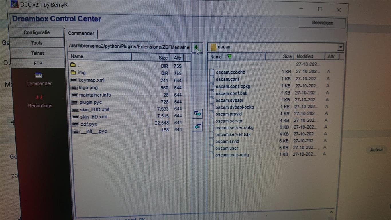

Daar moet je even op een kleine update wachten die wanwizard zeker van de github van commandarData2338 plukt, die laatste is echter op vakantie.
als je DCC_E2.exe hebt kun je het gewoon zelf doen in diezelfde map en bestand het api_url, adres is namelijk geen image gerelateerd iets, die kun je gewoon aanpassen.

Op 25-7-2024 om 12:18, Tonskidutch zei:
usr/lib/enigma2/python/plugins/Extensions/ZDF Mediathek
dat schreef ik toch al
en even goed zoeken want het kan per geval op een andere regel staan als bij mij
29 of 40 dus effe zoeken (ik heb ook kiosk geïnstalleerd die niet voor Openpli 9.0 geschikt is dus vandaar die andere regel)

Aha...
dan kun je ervan op aan dat voor python3 in OpenPli 9.0 deze aanpassing niet geschikt is.
zou je bij OpenPli kunnen navragen
Op VTI met python2 werkt het
p.s. je gebruikt overigens een oude versie van DCC 2.40 is de laatste
