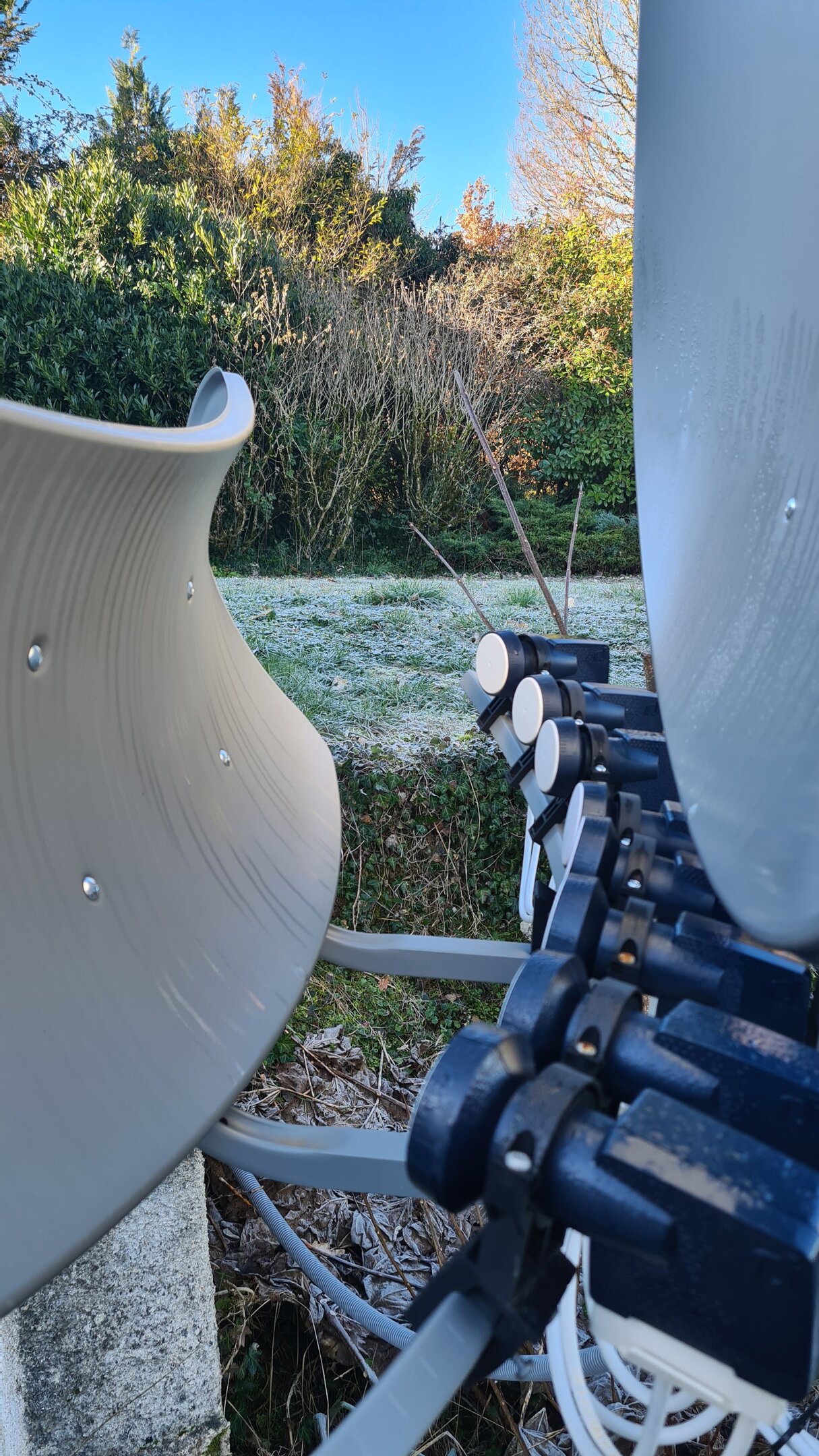

Er moet iemand die schotel op zijn plek zetten, lnb’s in houders op de rails, middelste vast zetten, en schotel, wel met juiste elevatie, draaien, tot deze lnb de middelste gewenste satelliet vangt.
Doordat je bij draaien diverse andere satellieten tegen komt, kan je ook weten, of je wel in juiste richting zit.
Dor lnb’s afstand te veranderen kan je ontvangst optimaliseren, en ook, door lnb iewat te draaien. Dat zijn vast bekende feiten.

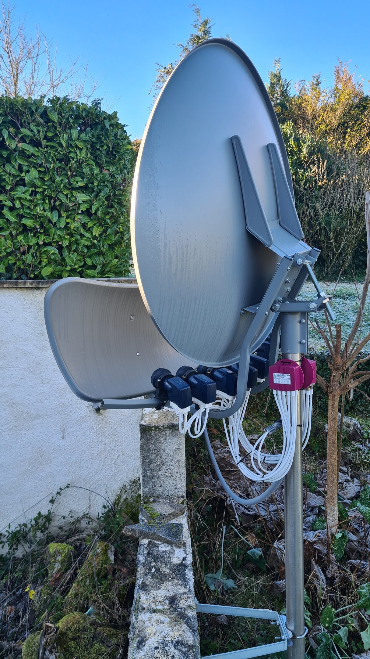

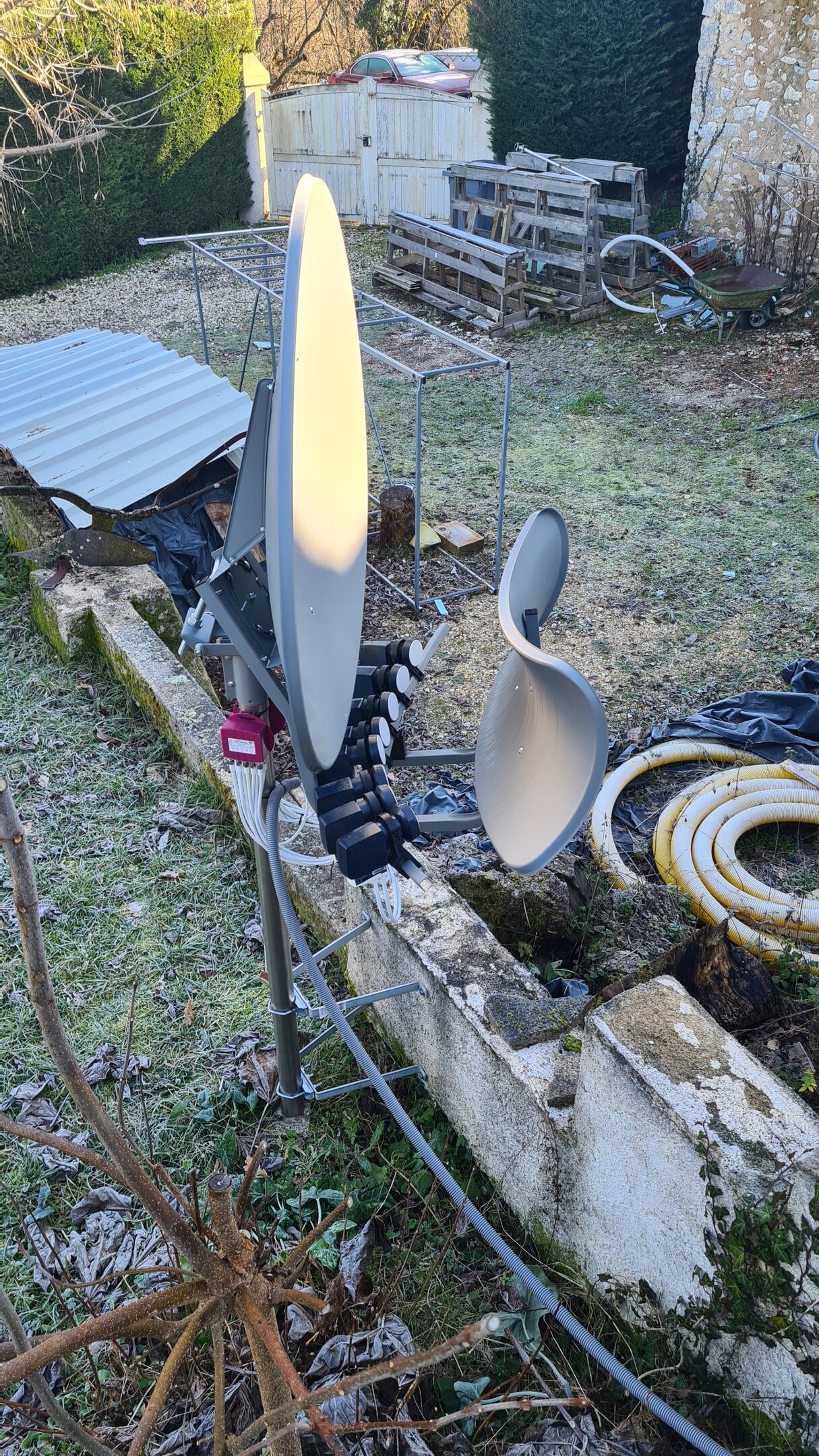

Zo ziet het er bij mij uit.

Als voorbeeld, mijn schotel heeft een elevatie van 28 graden, en staat daarbij nagenoeg vertikaal.

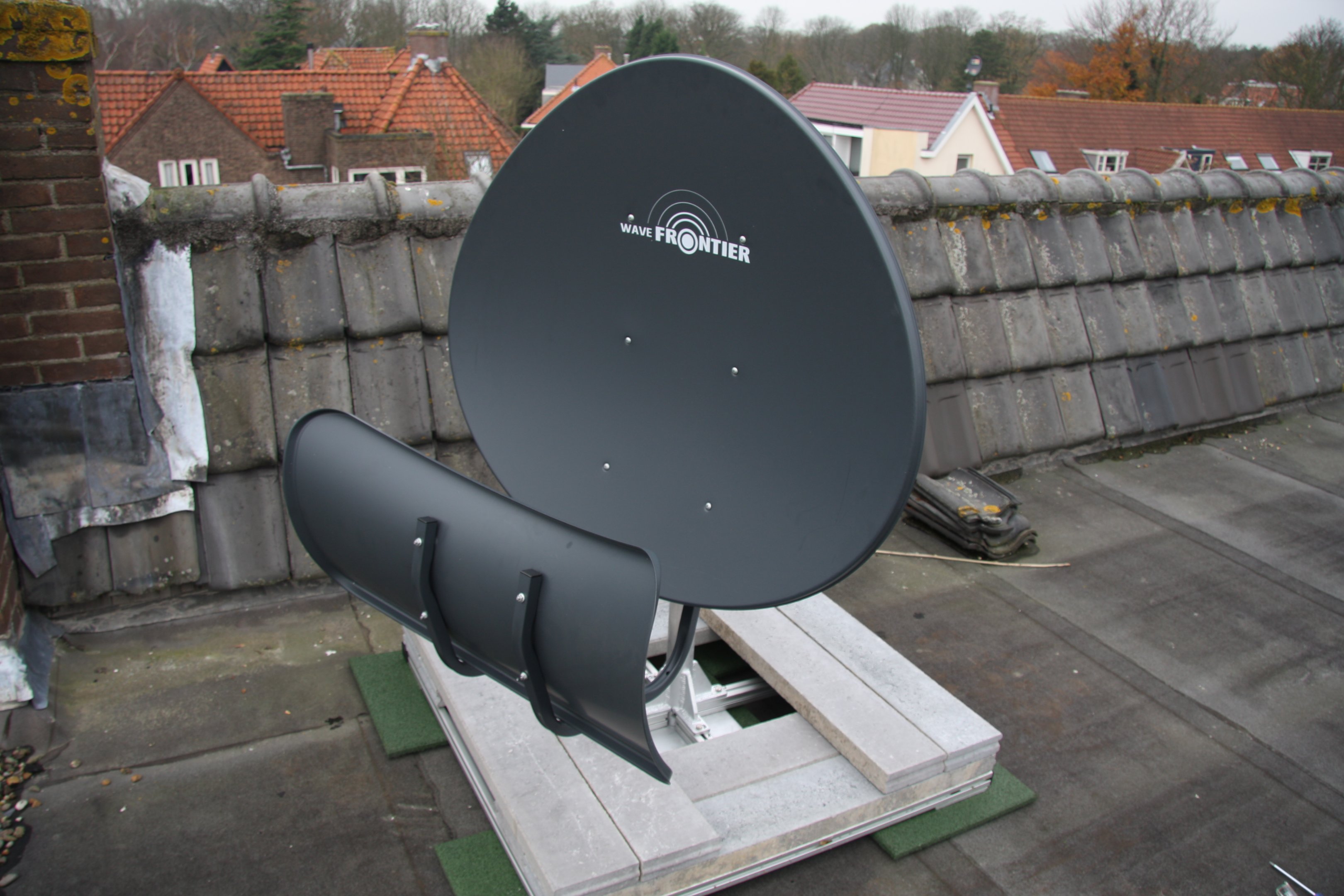

Cees, dit klopt niet. Een Wavefrontier T-90 heeft een offset van 38 graden. Als ik bijv. ter hoogte van Bordeaux kijk, dan is de elevatie daar ongeveer 38 graden, een beetje afhankelijk welke satelliet je als midden hebt genomen. Tja, en dan klopt het wel dat je schotel ongeveer verticaal staat.
Maar in Haarlem is de elevatie 30 graden en moet hij dus ongeveer 8 graden voorover staan. Bij normale schotels is de offset meestal 26 graden en staan ze in Haarlem voor de Astra 19,2 dus ongeveer 2-3 graden achterover. Bedoel je misschien 38 graden i.p.v. 28 graden?

Mijn gegevens waren ter indicatie, om een globale indruk te geven.
Een veel gemaakte fout is dat men de hoofdreflector net als bij een offset schotel teveel ohoog laat kijken.
Holles geeft voor mijn locatie en configuratie de volgende gegevens.
Wavefrontier orginal
elevation 37,7
skew 96,8

Er staat in de regio Haarlem al een van de door mij geplaatste Wavefield T-90 schotels.
