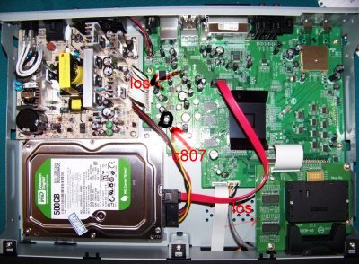

Als het niet aan de bootloader ligt, is het inderdaad de elco C807.
Verschijnselen: De box freest met steeds kortere tussenpauze's, eerst met display "starting" en rode led, soms met reboot weer werkend. Later alleen na een flash weer enige tijd werkend tot het moment dat alles inclusief display dood is.
De 220UF 16V.elco heb ik vervangen door een iets zwaardere nl 330 uF 25 V. deze is iets duurder Ik betaalde wel Euro 0,75!
De elco is te vinden links vooraan op het moederboard, gebruik een vergrootglas, de benaming C807 staat er heel klein bij vermeld. op de foto zwart omcirkeld.
Verwijder eerst de printplaat waar de kaartlezer op zit, 4 schroefjes, daarna de plug met de 20 draden tussen moederboard en voeding losmaken. Schroefjes van het moederboard los. Alle schroefjes aan achterkant van de box losmaken inclusief de moeren om de F connector female. Dan kan de achterzijde weggenomen worden en is er genoeg ruimte om de basis printplaat zodanig te kantelen zodat je de nieuwe elco kan monteren. Let op de min (witte streep) moet naar de voorkant gemonteerd worden.

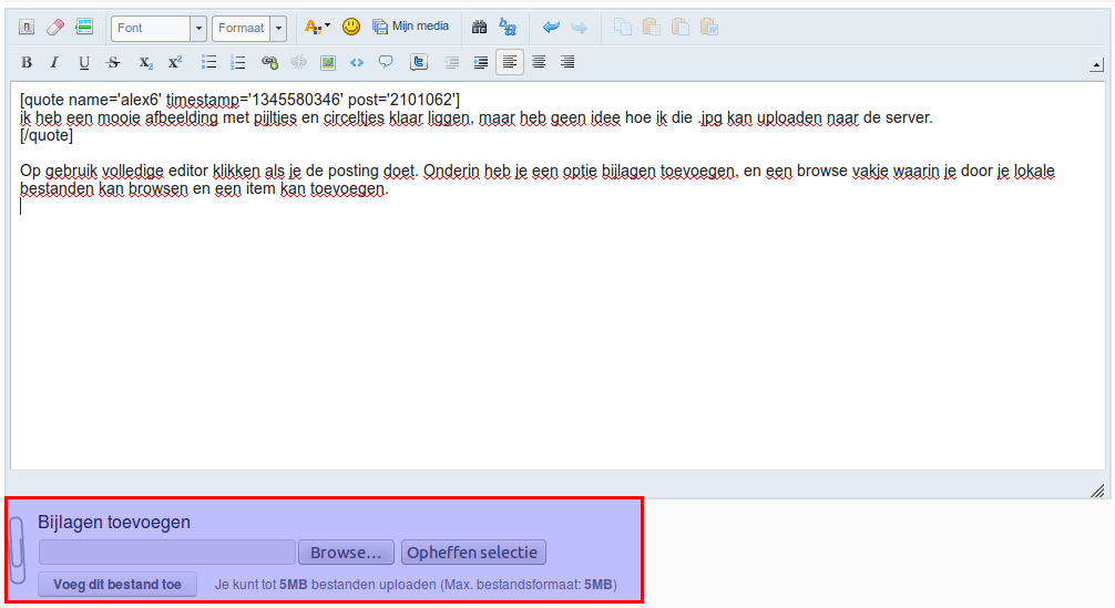

ik heb een mooie afbeelding met pijltjes en circeltjes klaar liggen, maar heb geen idee hoe ik die .jpg kan uploaden naar de server.
  • Moderator
Op gebruik volledige editor klikken als je de posting doet. Onderin heb je een optie bijlagen toevoegen, en een browse vakje waarin je door je lokale bestanden kan browsen en een item kan toevoegen.
bestand selecteren, en dan op voeg dit bestand toe, en klaar.
Als je het bestand wilt toevoegen aan je tekst kan je rechts onder zelfs voeg toe aan bericht kiezen, dan wordt de foto ingevoegd in je tekst, anders wordt hij bijgevoegd als bijlage.

Hier ook van da. Ik heb ook box van de eerste levering en om de zoveel tijd herstartte hij en bleef hij hangen op 'Starting'. De elco in kwestie vervangen en het probleem is opgelost. Aan de elco zelf was er niks te zien.

hier idem,na het verlengd weekend even een elco gaan halen.heb voorzichtig de elco van het moederbord geknipt en zal de nieuwe elco aan die draadjes solderen.dan moet de moederprint er niet uit.of kan dit kwaad?
Zo heb ik het ook gedaan , bestaande elco eraf knippen , en de nieuwe op de oude pootjes solderen , hoeft het moederbord er ook niet uit , en mochten ze nog weer eens stuk gaan kun je ze zo weer vervangen :D

ook ik heb de duo kunnen herstellen door het vervangen van die elco.hij moet toch een belangrijke rol hebben die elco,om gans de ontvanger "plat" te leggen.
Ook ik was ineens aan de beurt.........via deze site de oplossing gevonden...waarvoor mijn dank.
Draadjes van de elco doorgeknipt zodat het moederboord gewoon op z'n plek kon blijven zitten en op de bestaande draadjes de nieuwe elco gesoldeerd, nog geen 5 min werk en koste me welgeteld 11 cent. Was (en ben) er helemaal blij mee.
