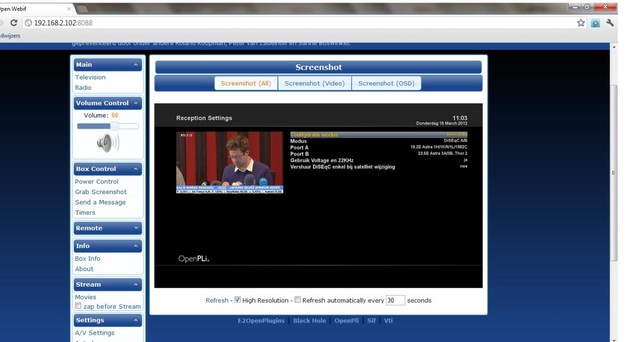

Om met een DUO Single tuner op ASTRA1 (19,2) naar één kanaal te kunnen kijken en tegelijkertijd een ander kanaal op te kunnen nemen dient de instelling van Tuner A op de VU+ DUO als volgt te staan (zie bijlage).
Tuner B staat op 'Doorlus naar' en verbonden zijn met Tuner A.

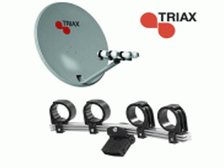

Wat je natuurlijk ook kan doen is volledig afstappen van monoblock en gaan werken met aparte lnb's en een diseqc switch.
Vermits je toch een triax hebt kan je daar een speciale beugel op monteren om lnb's op te zetten.
Wat het je dan nodig voor bijvoorbeeld 19,2 / 23,5 en 28,2 te ontvangen?
Een beugel voor op de triax.
3 twin lnb's
2x 4in1 of 1x 8in2 diseqc switch
Succes
