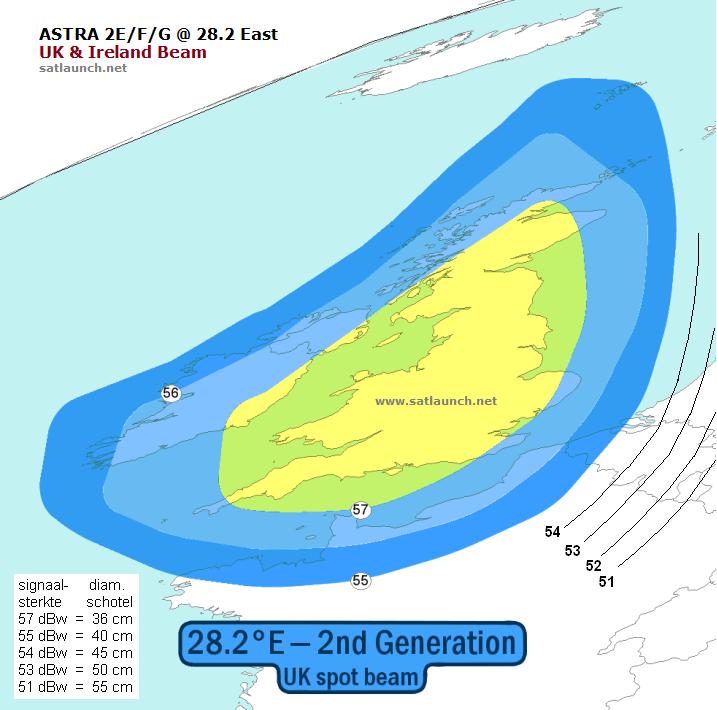

Ik verwacht dat de signaalsterktes gaan worden zoals ik ze in de bijlage heb aangegeven.
Zoals je ziet hoeven de mensen in het zuiden en westen van het land weinig te vrezen. Zelfs met de TripleSat of Multytenne verwacht ik geen problemen.
In Eemnes zul je met een Visiosat naar verwachting ook geen probleem krijgen.
Een Visiosat Bisat geeft een versterking van 37,5 dB bij 12,625 GHz. wat vergelijkbaar is met een Triax 78, een 70cm-schotel dus.
We zullen het wel zien wat er gebeurt.
Ach en anders is het een mooie reden om de vrouw te overtuigen om de Bisat te vervangen voor een Bigsat of een T90. :D :D :D
Groetjes Alv

Dank je wel voor de heldere uitleg. Qua versterking is mijn schotel vergelijkbaar met een Triax van 70 cm? Zo ja, dan zou mijn schotel eventueel geschikt kunnen zijn voor de nieuwe satellieten. Staat mijn 28.2 lnb al goed gericht op de toekomstige Astra-F?

@Donkeyman schrijft:
“Qua versterking is mijn schotel vergelijkbaar met een Triax van 70 cm?”
Hij geeft ongeveer even veel versterking dan de Triax 78 die 70cm breed is en 78cm hoog en 37,1 dB versterking geeft. Deze getallen zijn niet helemaal te vergelijken want Triax meet bij 11,7 GHz en Visiosat bij 12,625 GHz, dus Visiosat Bisat met 37,5dB komt automatisch wat hoger uit. Het voordeel van de Visiosat is wel dat alle vier de lnb’s ongeveer even veel versterking hebben, bij de Triax krijgen de twee lnb’s die pal naast de lnb-arm gemonteerd zitten duidelijk veel meer versterking dan de buitenste twee. Ik heb wel eens contact gehad met Triax Oostenrijk en die zeiden keihard dat de gewone Triax-schotels ongeschikt zijn voor 4 lnb’s. Toen ik vroeg waarom ze dan de Multiblock-rail verkochten, moesten ze toegeven dat dat was omdat de markt er naar vraagt en ze toch graag schotels verkochten. Triax heeft wel een multifocusschotel en dat is de “Triax Unique Multi reception dish” maar die wordt in Nederland niet of nauwelijks verkocht. Hij is ook lelijk om te zien.
De Astra 2F komt op precies dezelfde plek te hangen als de oude Astra 2D satelliet dus je hoeft je lnb niet anders in te stellen.
