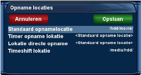

Stel eerst de plaats in waar je de timeshift wil opnemen.
Dat doe in het menu => instellingen => systeem => opnamelocaties
staat standaard op /media/hdd/
Daarna is het eenvoudig op de pauze knop van je ab drukken en het timeshift start.

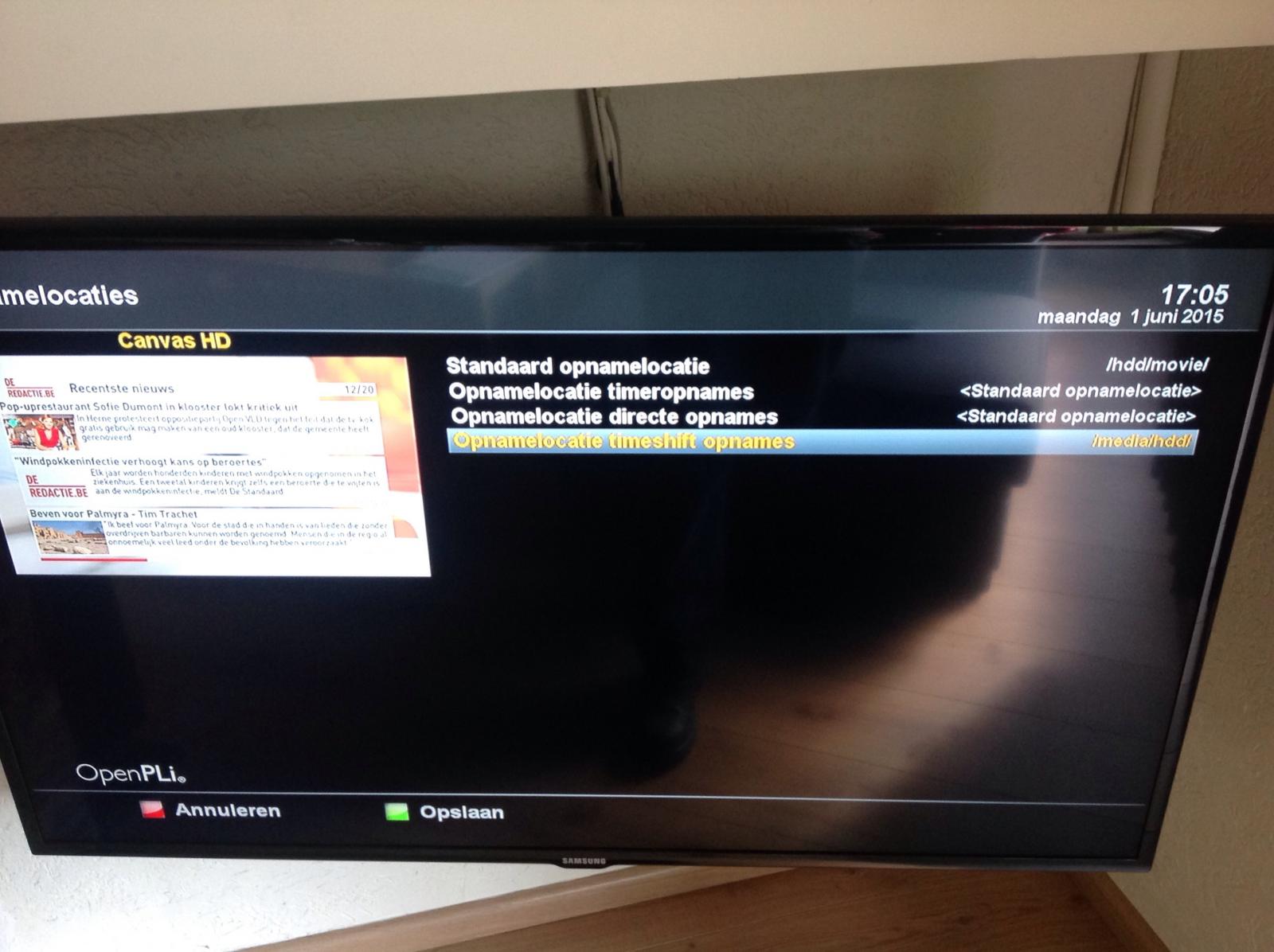

Hoi tonskidutch,
Eerst en vooral moet ik zeggen dat het ooit gewerkt heeft hier bij mij. Maar door nieuwere versies van pli heb ik dat niet meer geactiveerd . Nu wil ik het dus weer terug gaan gebruiken.
Het gaat hier over de gewone timeshift , ik heb een extern harde schijf aan de tuner hangen . Opnemen gaat perfect . Maar als ik rechtstreeks tv kijk en ik duw op de pauze toets dan krijg ik rechtsboven zo een teken met een schuine streep door . Als ik dan naar de opname locaties ga kijken staat bij standaard opname,locatie : hdd/movie. En bij opnamelocatie timeschift opnames. : media/hdd

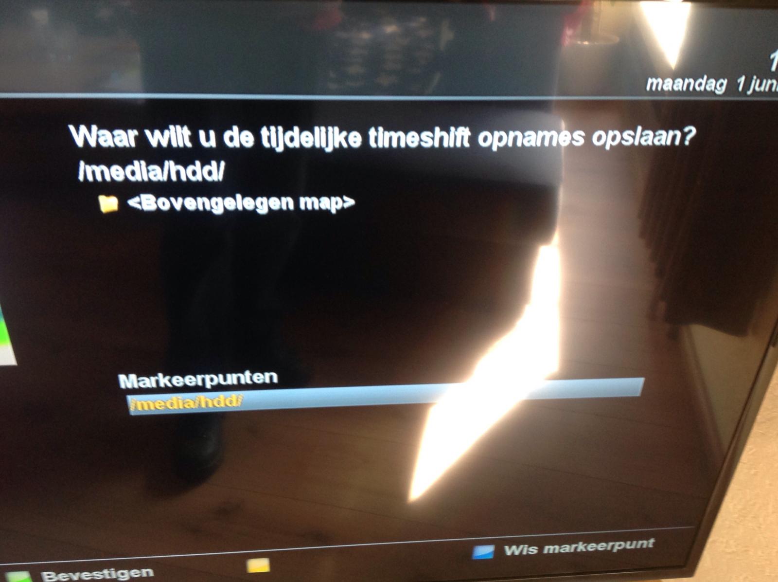

Is dat niet verkeerd? Maar die laatste kan ik dus niet veranderen .het is een van de laaste pli images.als ik op die laatste klik , vraagt hij waar wilt u de tijdelijke opnames opslaan . Met een geel blokje komt er dan te staan < bovengelegen map> . Markeerpunten : media /hdd. Maar het is dus hier waar ik niets kan verandern.

Gast Pedro Newbie
In Openpli
Ga naar Menu->Instellingen->Systeem-Opnamelocaties
Ga op de regel "Opname locatie timeshft opnames" staan (hier staat dus /media/hadd)
Druk op OK
De regel staat dan op Markeerpunten /media/hdd
Druk nu op Menu
Druk op Ga naar bestandenlijst
Kies nu de gewenste locatie of druk nogmaals op Menu om b.v. een nieuwe map te maken
