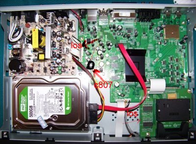

Met dank aan iedereen die over dit probleem heeft geschreven. Vandaag de C807 vervangen door een 220 µF 30V exemplaar, en de VU+ werkt weer als vanouds.
Mijn exemplaar is ook een van de eerste series met witte AB, bijna 3 jaar oud.
Toch leuk dat je dit voor € 1,10 op kunt lossen :)

met enig geharrewar een goede soldeerder gevonden, de condensator besteld op internet (nog niet simpel, vaak een condensator = 15 cent, verzendkosten 9 euro... dus ff goed zoeken) en hij draait weer.
Aangezien de vuduo verder nog steeds goed bevalt blijft ie dus staan.
veel dank dus aan degenen die hebben bijgedragen aan het delen van hun kennis, dankzij deze kennis is de reparatie immers mogelijk gebleken.
