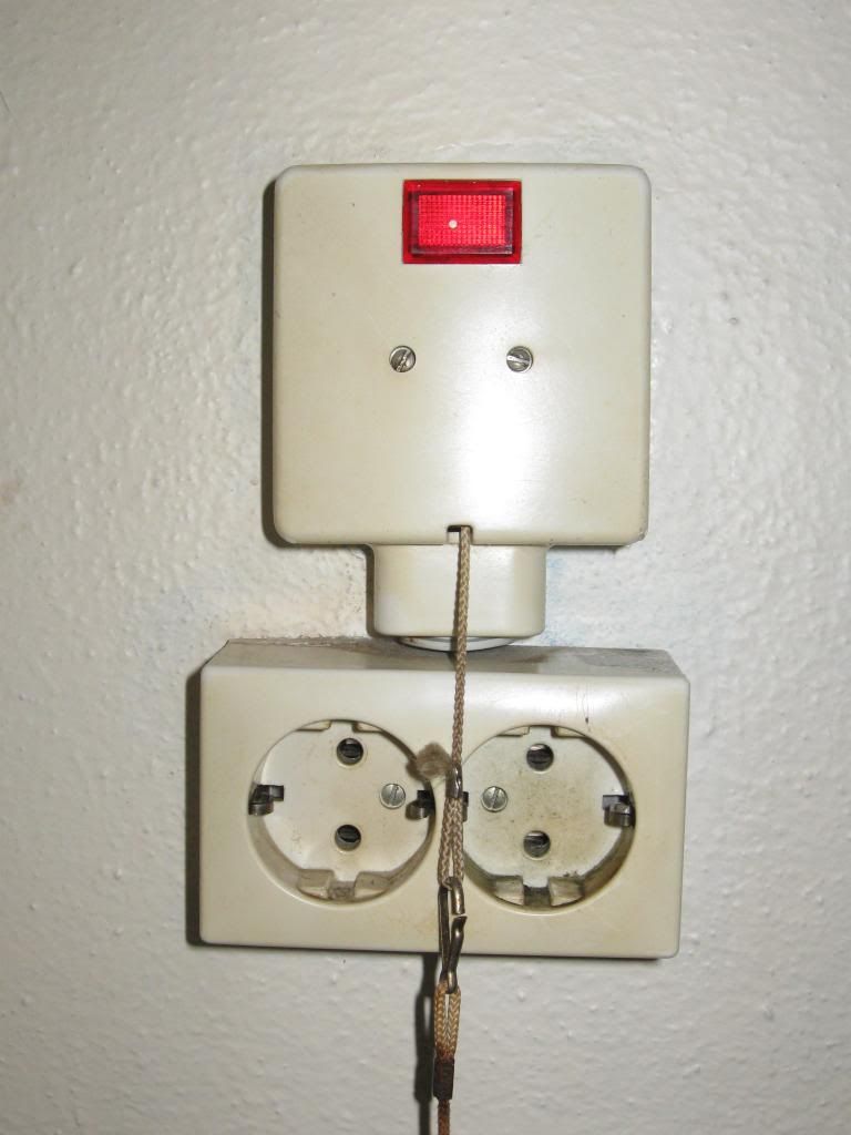

Als je wasmachine er dan nog niet is kan je deze oplossing ook nog even maken.
Het kost niet veel en het werkt prima, je hebt er gelijk een extra aansluiting bij om je te scheren of zo.
Zelf nog nooit een storing gehad met deze aansluiting die er wel speciaal voor de wasmachine zit. Is nu AAN/UIT.
Catw,ZEG NOOIT NOOIT, dit is niet de juiste methode,en is niet toegestaan,dat je nog nooit storing hebt gehad zegt natuurlijk niets.
Want,,er hoeft maar 1x iets fout te gaan,,,je loopt dan het risico dat je het niet meer na kunt vertellen.230V is geen katte pis,kan zeker in een natte ruimte dodelijk zijn.
Voor scheerapp.heb je speciale inbouw stopcontakten met een scheidings travo,met een beperkt vermogen.
Echter, daar de tegenwoordig de meeste scheer app.op een accu werken worden deze bijna niet meer toegepast.

Dit is natuurlijk niet de bedoeling, maar ik geef toe dat ik een tijd de badkamer gebruikt heb met een bouwfitting en een 100 Watt lamp er in die in zone 2 hing.
Zoet water geleid niet zo goed als zout water, maar zo ga ik het zeker niet proberen.
Na de beperkte opknapbeurt, is het i.p.v. de kabel met stekker in een (spat)waterdicht kastje in zone 3 gegaan om vervolgens aan de trekschakelaar te verbinden.
Ik wil de stekker met kabel niet van de wasmachine af, maar zoek een andere oplossing. Het zal wel naar een rubberen kabel in een lichte krul met rubberen contrastekker worden en dan in de trekschakelaar, want het snoer zal het vast net niet halen. Zodra ik ga verhuizen wat nog even zal duren, dan zal het in de nieuwbouw anders aangesloten zijn zoder al dat gedoe.
Blijkbaar heb ik met de vorige kabel iets fout gehad, het bleek een 3 x 1 mm kabel en een kunststof contrastekker. Daar ben ik pas later achter gekomen, want een deel in de behuizing was zwart en deels weg gesmolten.
Een kunststof contrastekker heeft iemand die mij helpt plastiek genoemd, want rubber sluit af, plastiek / kunststof niet goed.
De kabel gaat naar 3 x 1,5 mm of meer, dat moet voldoende voor 16 ampere kabels zijn.
Er is een technische kennis aanwezig, dus we kijken even hoe we het aanpakken.
Alles hangt en staat in zone 3, maar er is geen aardlekschakelaar aanwezig en de oppervlakte van de badkamer is 2 m2 en 2,70 meter hoog.
Ik kom dus wel aan de 3 x 60 cm, dat is geen probleem, want de trekschakelaar kan ik ondanks het rubberen omhulsel, zo naar binnen kijken.
Tijdens het douchen staat de trekschakelaar uit, normaal ook, want ik gebruik de wasmachine alleen als ik hem nodig heb.
