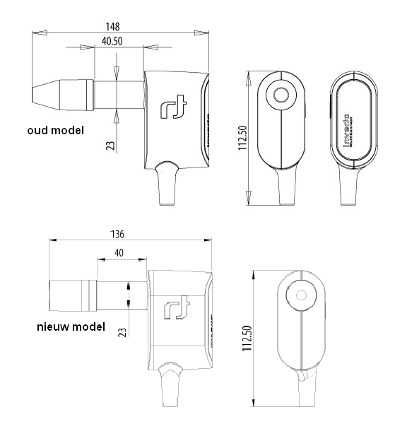

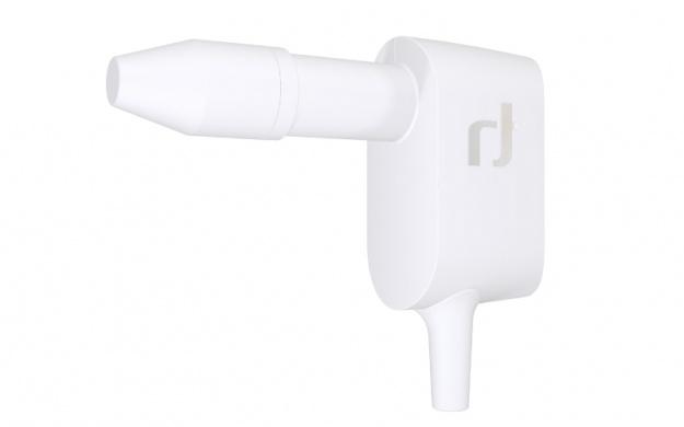

Inverto heeft een nieuwe slim-lnb op de markt gebracht. Hij vervangt per direct de Inverto multiconnect-lnb waar zo veel over te doen is geweest. Geen enkele lnb was gevoeliger voor regendruppels dan de Inverto multiconnect-lnb. Dat was ook geen wonder door zijn spitse neus. De signalen moesten een lang traject door de regendruppels afleggen.
In bijgevoegde tekeningen is te zien dat alleen de spitse neus vervangen is door een cilindrische kap. De specificaties van het nieuwe type zijn gelijk aan het oude type.

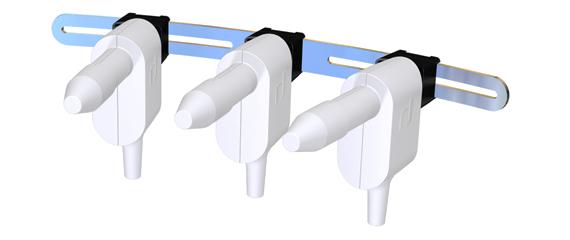

Eén voordeel blijft de Inverto in ieder geval houden. Hij is de enige lnb die aan de achterzijde aan
een rail bevestigd kan worden waardoor ze ook echt tegen elkaar geplaatst kunnen worden. De andere twee moeten nog steeds op de hals vastgeklemd worden waardoor ze verder van elkaar komen te staan.

als we die oude discussies erover lezen (en dat hoeft niet herhaald te worden) zijn de ontvangst waarden bij regen en met regendruppels op de conus toch wel slecht en dat voerde de boventoon

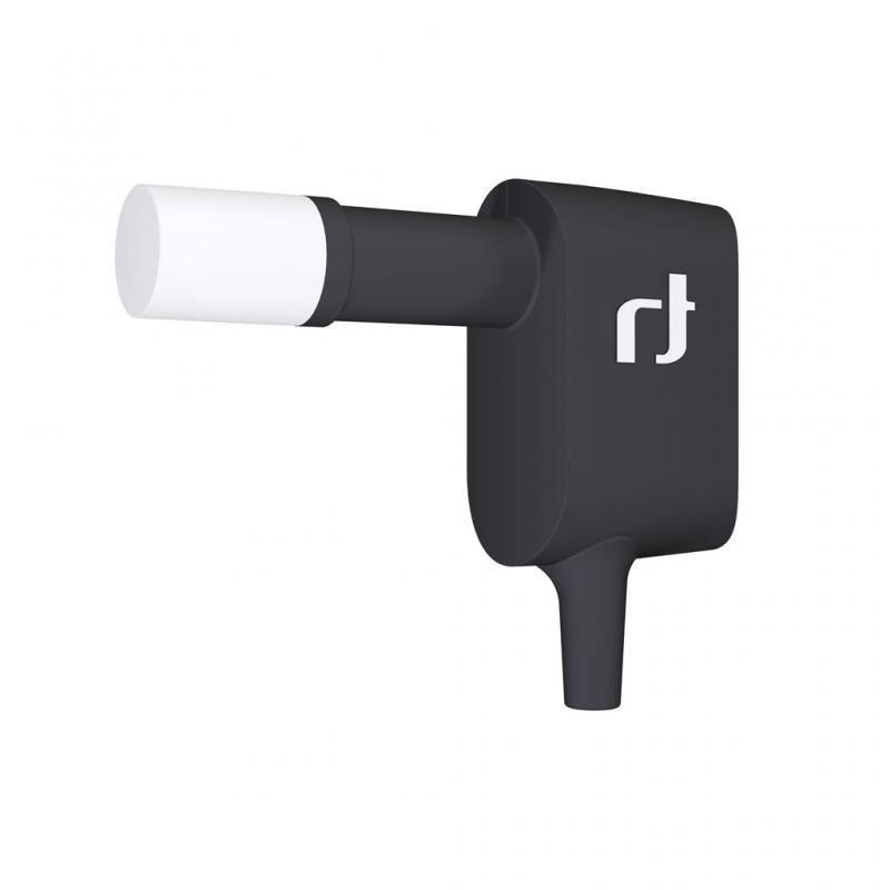

De technische specificaties van deze nieuwe lnb zijn precies hetzelfde als van de oude lnb. Ze hebben zo te zien dan ook alleen maar de kap aangepast en is hij niet meer wit maar ook zwart wat beter bij de standaard kleur van Inverto past.
Die verandering van kleur is natuurlijk ook nodig om naar de buitenwereld toe te laten zien dat het een andere lnb is. Daarom heet hij nu ook niet meer de Inverto Multiconnect maar de Inverto Dielectric lnb met als typenummer: IDLB-TWNL24-MULTI-OPP.
Ze schrijven bij de nieuwe lnb het volgende:
Deze innovatieve LNB is speciaal ontworpen voor installaties die gebruik maken van meerdere LNB's op een schotel antenne. Het is een nieuwe slim feed technologie en bevat geavanceerde diëlektrische materialen en een perfecte ontwerp van de kop. Deze technologie zorgt voor maximale energie-overdracht van de schotel naar de LNB ook als de LNB positie uit het brandpunt is.
