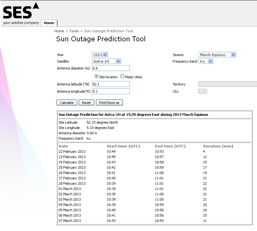

Dat je last kunt hebben als de zon precies achter de satelliet staat, is al vaker aan de orde geweest op dit forum. Helaas kloppen de tijdstippen waarop dit gebeurt niet met wat er geschreven wordt. Daarom geef ik hier een uitleg hoe het nu precies zit.
Twee keer per jaar staat de zon precies achter de Clarkebelt. De zon kan hiermee het satellietsignaal
storen en de lnb opwarmen omdat die precies in het brandpunt van de schotel staat. De tijd dat hij precies achter een satelliet staat ligt tussen de 3 en 22 minuten per dag en dat gedurende maximaal ongeveer 20 dagen achter elkaar.
Wanneer de zon precies achter de satelliet staat is afhankelijk van de plek op aarde waar je staat. Voor
het noordelijk halfrond vindt dit in het voorjaar plaats ergens in februari of maart en in het najaar ergens in september of october.
De diameter van de schotel is van invloed op hoeveel dagen achter elkaar je er last van kunt hebben en hoe lang je er elke dag last van kunt hebben.
Op de site van Astra SES is een tool beschikbaar waar je de zonnestoringen kunt kunt uitrekenen, zie: http://skyline.ses-worldskies.com/Tools/Enterprise%20Portal/NSS_SunOutageTool.aspx?WCMP=new
In bijlage 2 is de berekening voor Utrecht te zien voor de Astra 1H satelliet.
Bijlage 1 geeft aan dat twee maal per jaar de zon achter de Clarkebelt staat.

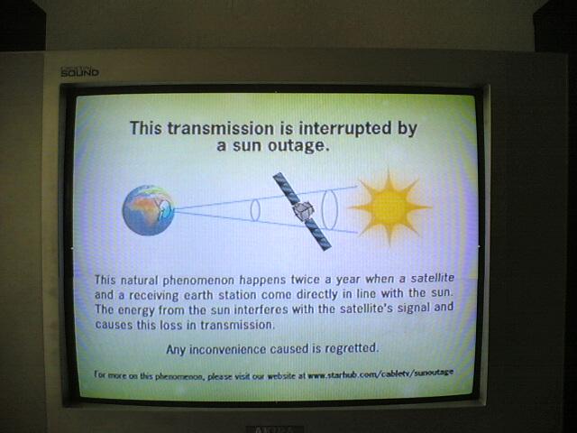

Bijlage 3 is een melding van een zonstoring op kabeltelevisiezender StarHub TV, gezien in Singapore op 23 sept. 2006.
