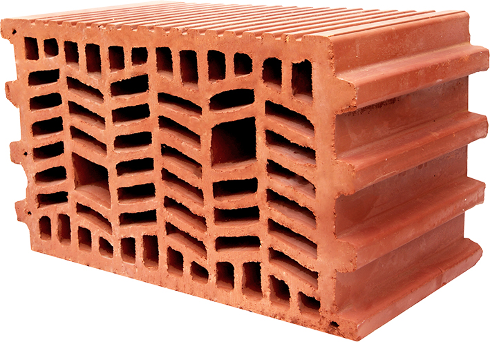

ik denk dat mijn vrouw mij gaat dood schieten  :angry:
maar ik denk dat ik niet veel keus heb, ik heb binnen al enkele gaten moeten boren om pluggen in te steken, en inderdaad op een zekere diepte schoot ik iedere keer een stuk dieper, dacht dat ik ergens in een leiding of iets dergelijks zat maar nu je het zegt, het zullen inderdaad holle steen zijn ...
Misschien kan ik speciale pluggen gebruiken voor holle muren ... anders toch een plaat en hang ik er een foto van mijn vrouw voor   :P
  • Moderator

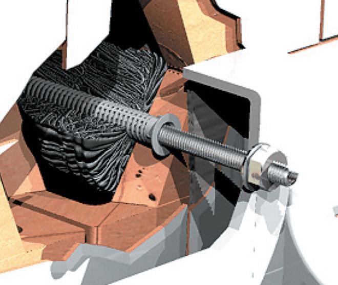

Kijk, dit zijn de holle keramische blokken waar ze in Spanje huizen mee bouwen. Daar houdt een plug niet goed in. Je zult voor een degelijke bevestiging een chemisch anker moeten gebruiken voor een schotel van 100-130cm.
Ooit heb ik, 10 jaar geleden, door een erkend bedrijf draadeinden laten monteren in deze holle stenen.
Men boorde een gat van 20 m/m, maakte het kanaal stofvrij, en goten de kamer vol met componenten hars.
Draadeind M10 werd erin gedrukt en lieten het daarna een uur uitharden.
Zit nog steeds als een huis en ook hier kennen we de Tramuntana.
Het spul is overal in bouwmarkten te koop.

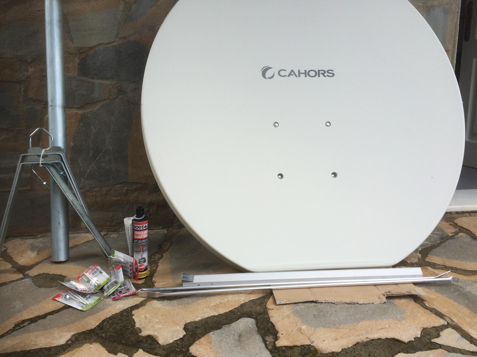

We zijn terug in Tarifa. Morgen ,indien het weer het toelaat,  opnieuw een poging wagen om Astra3 te ontvangen met nieuw materiaal.
Ik heb goed geluisterd naar de vele tips,
- beugels 38cm
- Soudal chemisch anker met bijhorende taps
- buis 6 cm dikte
- grotere schotel  Cahors (Visiosat) SMC 120
- LNB Invacom
hopelijk nu met meer succes
Grtjes
pat_de_kiter

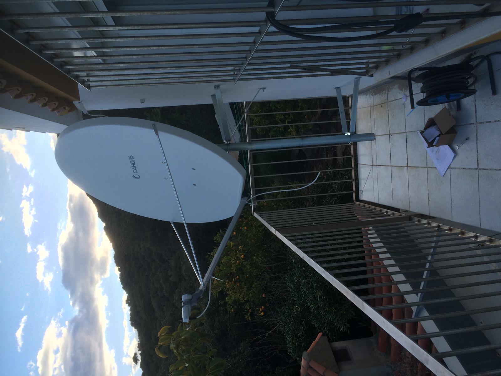

Maandag vorige schotel volledig afgebroken, vandaag de nieuwe geïnstalleerd.
Op het eerste zicht ziet het er een heel stuk beter uit, veel stabieler, zit rotsvast, ondanks heel wat wind bewoog hij geen millimeter!
Wegens het gewicht heb ik hem ook heel wat lager geplaatst, is dan ook wat beschermd tegen de wind ...
Morgen is om 11u12 de zon hopelijk van de partij, anders wordt het vrijdag.
Het instellen van de elevatie op 38,1 graden is ook gemakkelijk met deze schotel daar er schroef aanwezig is voor fijnregeling.

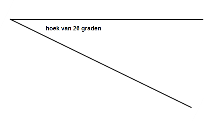

Vraagje, de skew voor de LNB op 26gr is toch naar rechts draaien indien je voor de schotel staat?

Kijk, dat ziet er goed degelijk uit en mooi uit de wind onder het dak.
De Astra 23,5 satelliet staat in de richting waar morgen de zon om 11:37:36 uur staat. Hoe je dat moet doen met plakband had ik al uitgelegd.
De elevatie van de schotel moet je op 38,1 graad instellen om de Astra 23,5 te vinden.
De skew van de lnb moet op 26 graden staan, d.w.z. met de wijzers van de klok meegedraaid als je naar de binnenzijde van de schotel kijkt.
