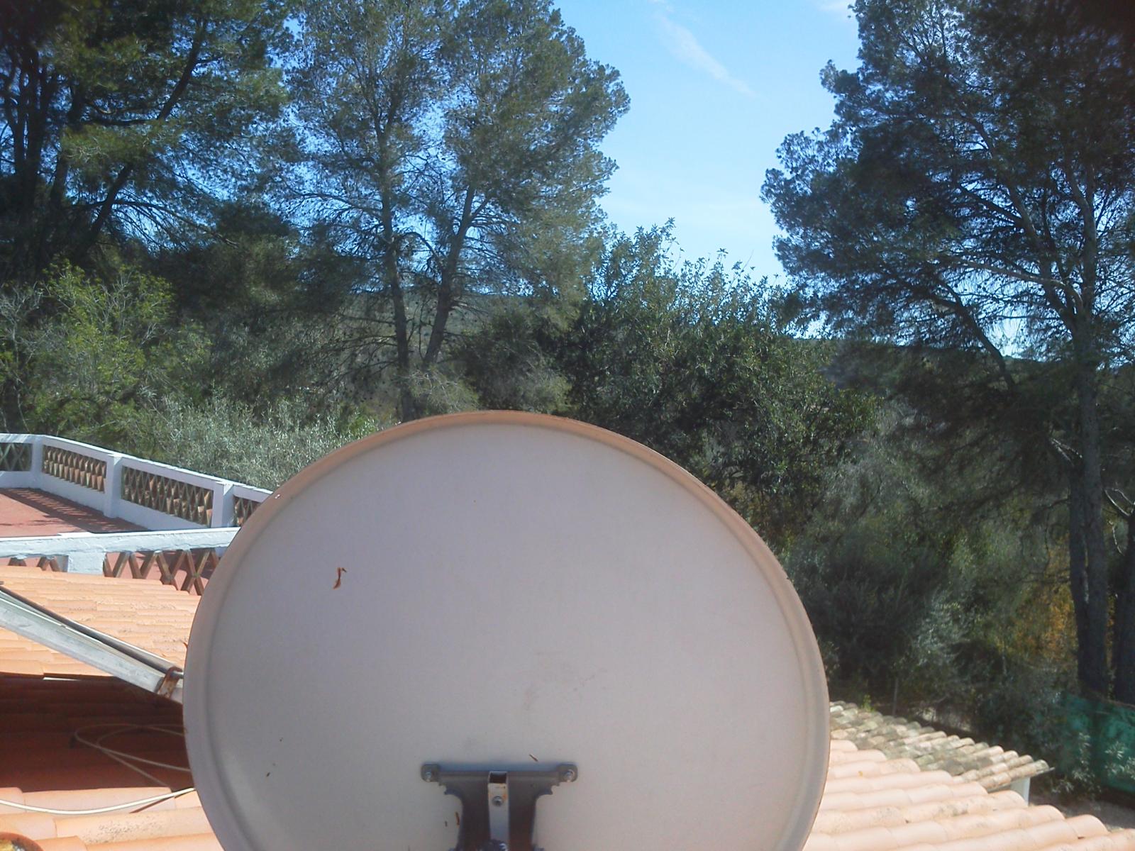

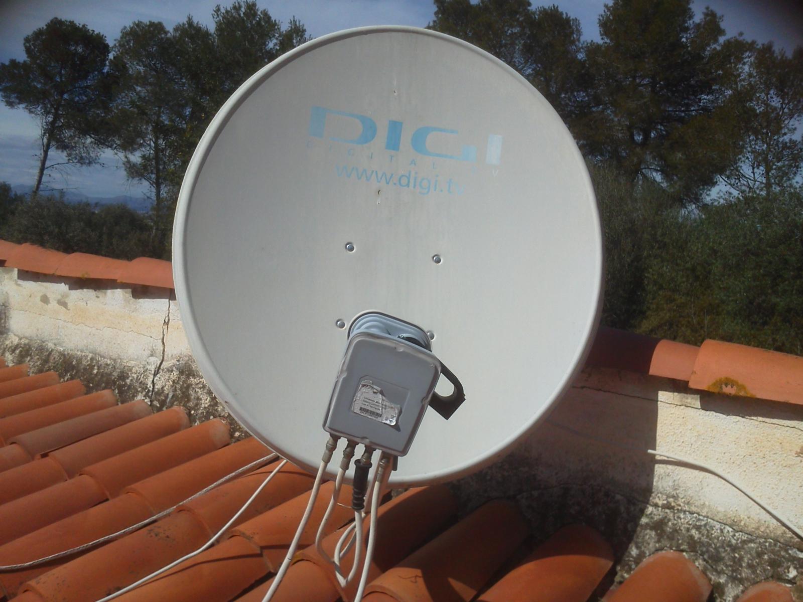

Ik zie de volgende zaken:
Op een schotel van 72cm breed en 80cm hoog, moeten de koppen daar ginds 51mm uit elkaar staan. Tja en als je dan een CanalDigitaal duo-lnb hebt waar de koppen 38mm van elkaar staan, wijkt dit wel 13mm af. Dat is erg veel.
Een 4,3 graden duo-lnb voor een 80cm schotel past veel beter want daarvan staan de koppen 53mm uit elkaar.
Ook het feit dat de Astra 19,2 in de klem staat is niet ideaal. Je zou eigenlijk de kop van de Astra 23,5 in de klem moeten zetten en de schotel op de Astra 23,5 uitrichten.
Ook de schuinte instelling van de duo-lnb staat niet goed. Ik meet op de foto dat die 11,5 graden schuin staat terwijl deze 19 graden schuin moet staan. Hierbij ben ik er van uitgegaan dat de schotel op een verticale mast gemonteerd is.

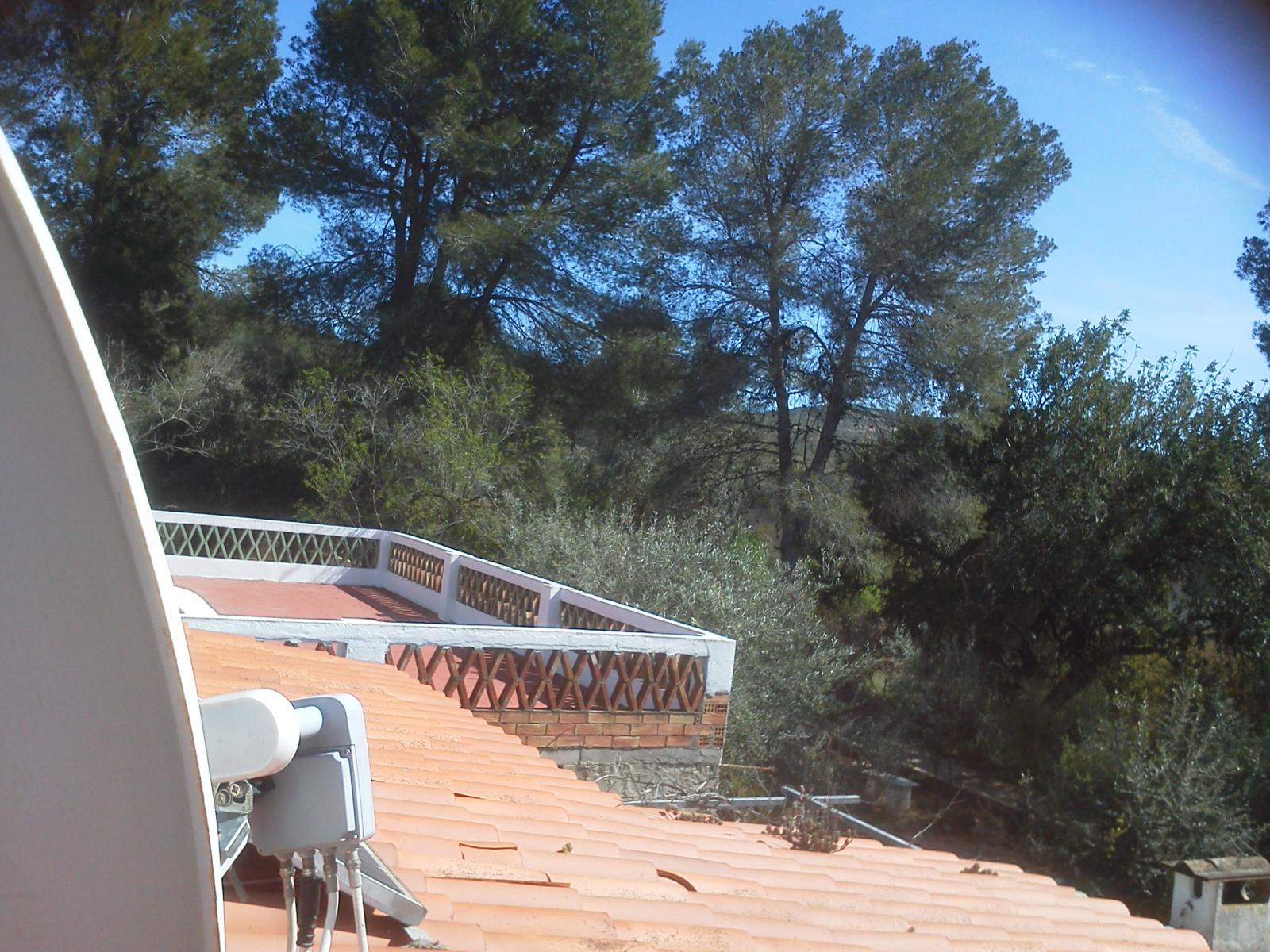

Of de boom te hoog wordt voor de Astra 23,5 kan ik niet goed zien op de foto. Daarvoor moet ik een foto zien die 90 graden van opzij genomen is, liefst op geruime afstand. Je kan het ook zelf bekijken met een app op je Android phone, zie:
Gratis apps zij er ook.
Och, en of die paar centimeter grotere schotel wat oplevert, betwijfel ik maar hij zou misschien nog net iets beter passen met die andere duo-lnb.
Deze bijv.: http://www.inverto.tv/products/product.php?section=1&id=101&cat=36
Ben benieuwd hoe het afgelopen is met de installatie van pat-de-kiter. Hij zal nu toch wel beeld moeten hebben met zo'n mooie grote schotel.

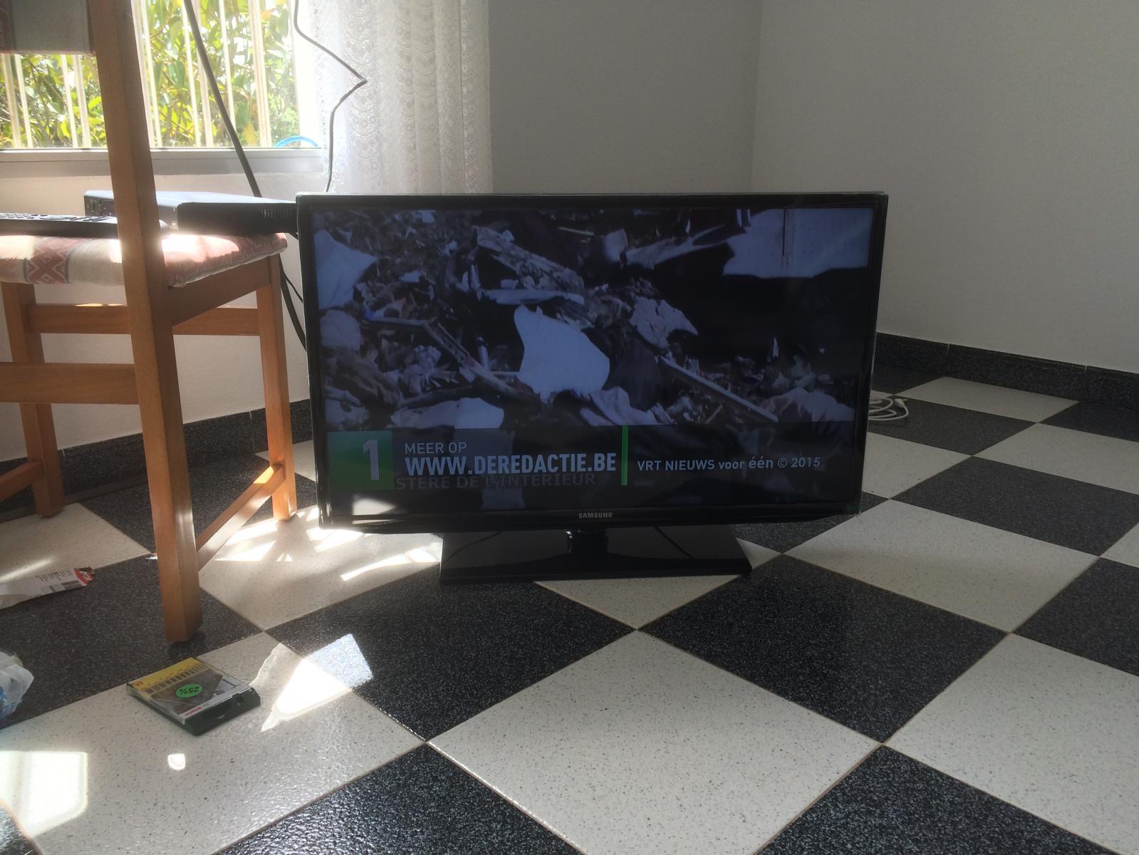

T'is eindelijk gelukt ! bewijs zie bijlage .... :-) mooi beeld.
Gisteren was er geen zon, vandaag om 11u30 volle zon, dus we gingen ervoor ...  wel terug veel wind

Hoe in nu de signaalkwaliteit op de Astra 23,5? Scheelt dat veel met de vorige schotel?
Anders nog maar eens heel goed fijntunen als er minder wind staat. Bij een schotel van dit formaat luistert het heel erg precies om de maximale signaalkwaliteit binnen te halen. Het gaat om tienden van millimeters bij de mast voor het draaien van de schotel en de elevatie.
aangepast door Sprietje
Mijn signaal kwaliteit draait nu rond de 85, de vorige schotel was mijn maximum 42 ....

85% voor de Astra 23,5, nou dat is al een hele mooie waarde voor die uithoek van Spanje wat bijna in Afrika ligt . Een verdubbeling van wat je eerst had en misschien is er nog meer uit te halen ook met de skew van de lnb en de afstand t.o.v. de schotel.
Nu kan er gerust een harde bui vallen zonder dat zenders wegvallen.
