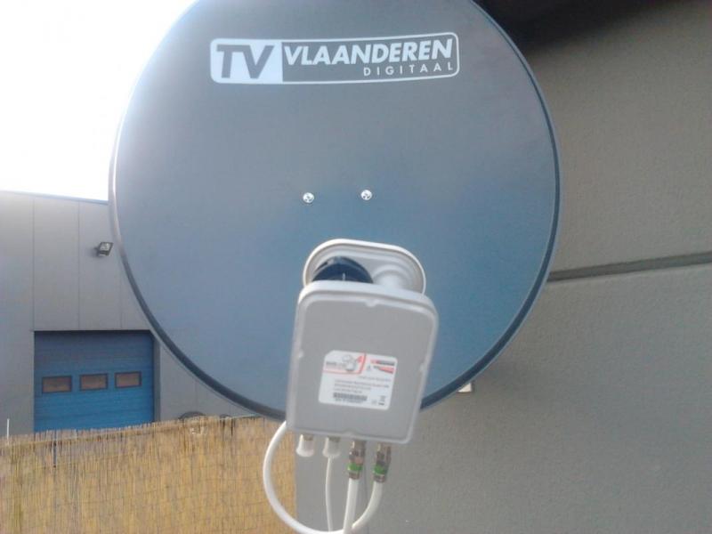

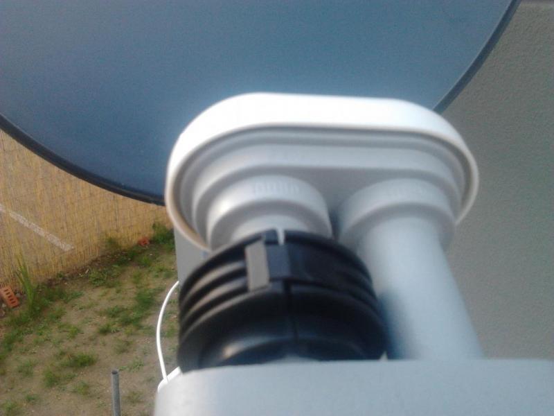

ik zie hier ook op de foto dat ik bij onze schotel de lnb op de andere kant heb bevestigd... op deze foto staat die op de 19 denk ik en ik heb de mijne gemonteerd op de 23,5...
maar men heeft mij gezegd dat dit oké is...

De duo-lnb is een lnb met 2 koppen, eentje bedoeld voor 19,2 oost en eentje voor  23,5 oost. Mijn advies dat je de schotel uitricht op 23,5 oost en de 2e kop op 19 oost zet. Dit doen je dan door de kop alleen te verdraaien. Het is allemaal niet heel spannend en je kunt de ontvanger als meter gebruiken door te kijken wat je signaal balk doet.

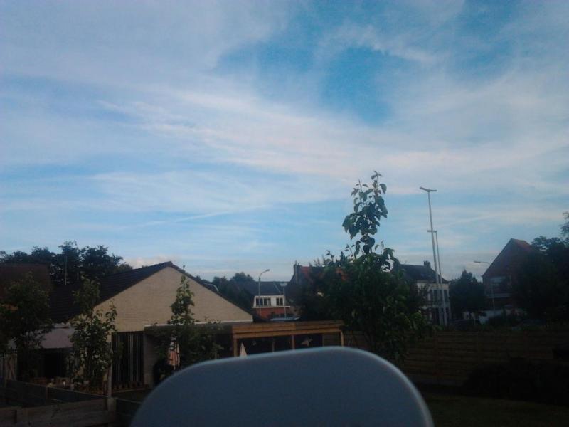

ik heb hem uitgericht met de klem bevestigd op 23.5 maar wel tijdens het draaien het signaal van 19.2 in het oog gehouden.
moet ik dat dan veranderen want als ik nu met de kop ga draaien dan gaat de 19 veranderen van positie en niet 23.5.
momenteel is het hier aan het regenen en ik kan zeggen dat het aan de kwaliteit van de zenders die we hebben niets doet.
en met een app op men gsm heb ik gekeken of er niets in de weg stond van de schotel omdat hd naar het schijnt zeer gevoelig is aan obstakeltjes.

Zet de schotel eens zoals de foto die je geplaatst hebt. dus op 19.5 . is ook niet verkeerd. Dan staat hij uitgericht op Astra 1.Ook de lnb zo zetten.Als dat allemaal zo staat zo het moeten werken.Astra1 is gemakkelijker te vinden.Achteraf als je problemen hebt met regenuitval dan kan je het nog altijd veranderen.

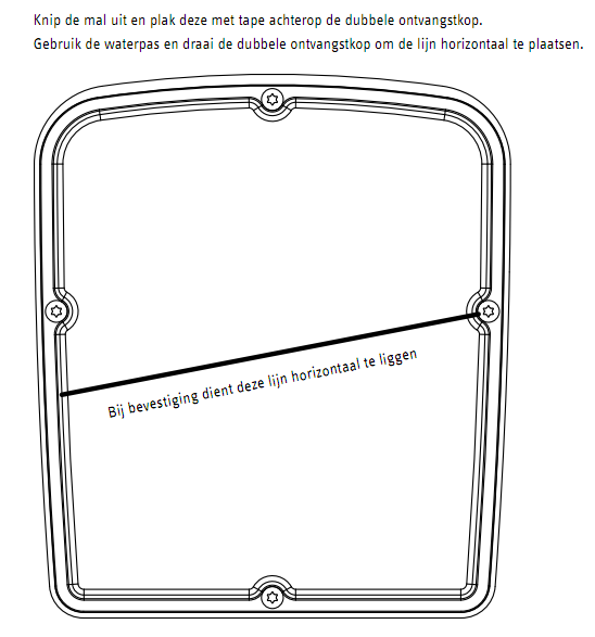

De schuinstand van de duo-lnb moet je instellen met de mal die bij de duo-lnb zit. Eenmaal ingesteld, moet je daar niet meer aankomen. Heb je die mal niet, print de bijgevoegde afbeelding dan even uit.
Alleen de elevatie en de draairichting supergoed instellen totdat je maximale signaalkwaliteit hebt.

inderdaad best de schotel afregelen op astra3 23,5. Je hebt een duo-lnb dus indien je maximaal ontvangst hebt op astra3 dan moet ook de astra1 kop in de juiste positie staan, wel de duo-lnb wat schuin plaatsen volgens de tekening hierboven. Google anders maar eens op "antenne afregelen duo-lnb astra3" dan kom je wel kant-en klare instructies tegen hoe je dit best doet.
