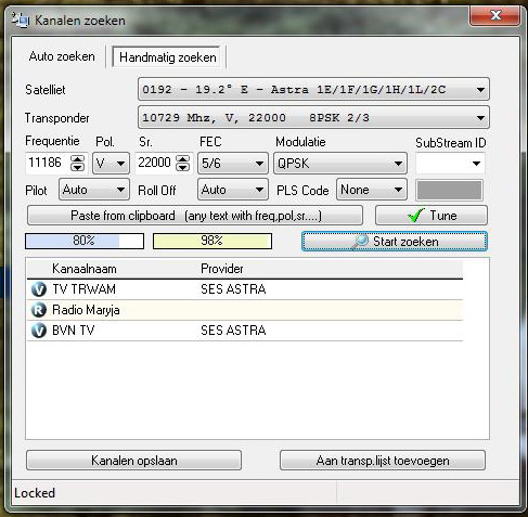

Inderdaad "heette', want sinds gisterenochtend heb ik op de nieuw frequentie geen beeld meer met BVN TV.
TP is er nog altijd. Provider SES ASTRA.  Twee tv kanalen BVN TV + TV TRWAM en het radio kanaal voor TV TRWAM

De zender heette BVN TV (op de oude frequentie, waar hij nog steeds is te zien is de naam BVN).
hoi,

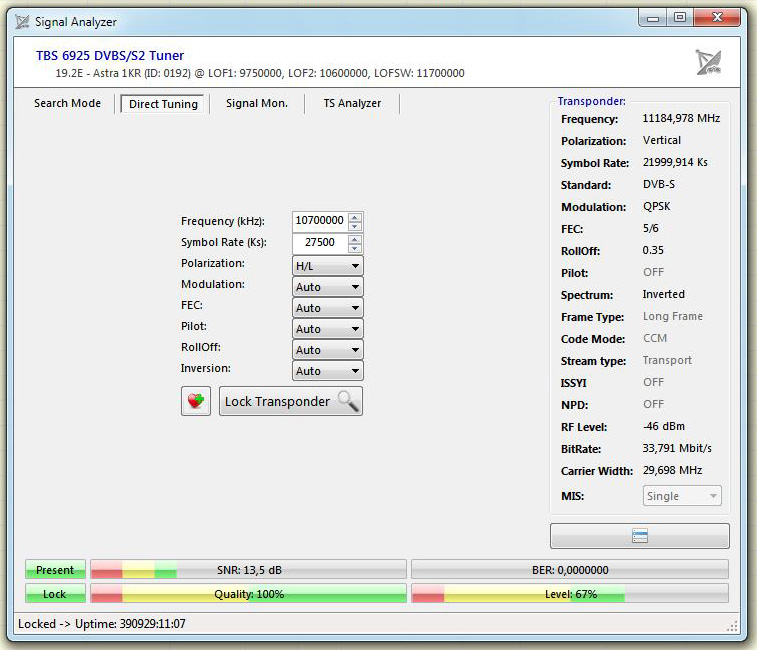

de zender heeft ook een nieuwe sid gekregen.
blijkbaar pikt jouw ontvanger dit niet automatisch op.
even de transponder opnieuw inlezen.
eventueel eerst de oude transponder gegevens verwijderen voor dat je de transponder opnieuw inleest.

Dank voor de tips.
Ga ik straks even doen.
