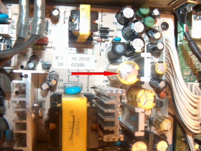

Ik zie ook inderdaad op de voedingsprint naast een koellichaam een elco die bol staat (zie pijl) :
Kan dat de oorzaak zijn van het "falen" van de gehele ontvanger?
Waar zou ik een voeding kunnen kopen ?
Bedankt trouwens voor de snelle reactie !
Dit soort schakelende voedingen werken met 'charge-pump' principe en een soort van 'signal-good' signaal vanaf de hoofdprint. Komt een van de voedingslijnen niet op (meestal de +12v en de 3,3v) dan komt het signal-good signaal niet terug en start de box niet door.. En ja, dat kan soms aan 1 belangrijke elco liggen. Feit is wel dat als er 1 bol staat, de omringende electronica ook beter preventief vervangen wordt..
Het is vaak de 4700 uF elco, zoals hier beschreven . Dat is wel een oudere versie power supply, ik kan niet zien of het dezelfde elco is.
Zo'n elco kost maar enkele dubbeltjes en alleen de defecte elco vervangen blijkt meestal voldoende. Een complete voeding kost ca. 5 tientjes ex verzendkosten.
