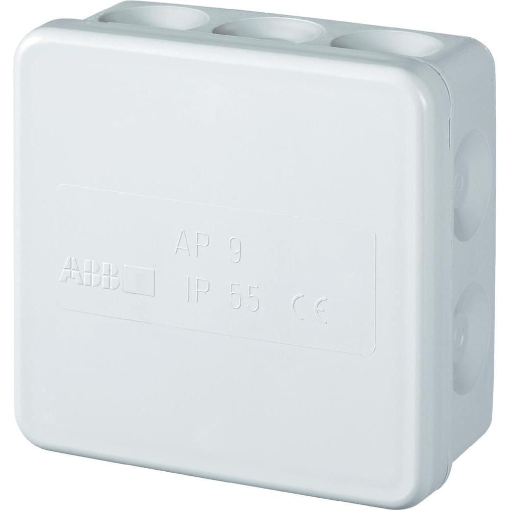

Ik heb thuis een zonnepaneel met een solartracker die gestuurd wordt door een printplaatje 5 op 5cm waar de aansluitingen van de motor en de LDR's op toekomen. Deze printplaat zit waterdicht (en luchtdicht?) in een elektrische verdeeldoos (IP65) en de draden die binnenkomen zijn met silliconen afgekit.
Toch merk ik bij vochtig en koud weer dat er zich vocht ophoopt aan de binnenkant (condens?)! Druppeltjes en vochtige wanden.
Enig idee hoe ik dit vermijd? Langs onder kleine gaatjes in de verdeeldoos boren om te verluchten, maar gaat er dan geen vocht binnenkomen?

Een Goretex membraan gebruiken in combinatie met een weerstand welke de temperatuur net boven het douw punt houdt.
Bij ons op het werk maken we ook printen, als dat printen zijn waar het risico bestaat dat er vocht bij kan komen dan doen we er een coating op genaamd 'hummiseal'. Er komt dan een coating over de print en de componenten. Verder lijkt het me wel goed om in de onderkant een paar gaatjes te boren, condens zou er dan wel in kunnen komen maar dat heb je nu dus ook, met die gaatjes onderin is het zo weer weg als de zon er even opstaat..

Wat ook werkt is nagellak en zuurvrije kit
Zoek eens naar op siliconen gebaseerde "conformal coating". Komt in een spuitbus, is doorzichtig, en kan je prima hiervoor gebruiken...

1e. je zou eventueel ook de hele behuizing vol kunnen maken met epoxy. Ik weet niet hoeveel warmte ontwikkeling er is, maar dan is het echt 100% dicht. Nadeel : als er een storing is, kan je er nooit meer bij.
2e. inspuiten met plastic spray.

Het probleem met het waterdicht maken van een kastje zit hem vooral in het ontstaan van een onderdruk in je kastje t.o.v. de omgeving.
Hierdoor kan vochtige/condens lucht naar binnen worden gezogen.
Vaak kiest men dan ook voor een overdruk in de kast, maar dat is voor een hobby projectje veelal geen haalbare zaak.
