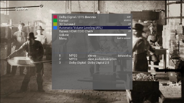

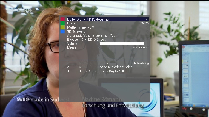

zo heb ik het eens getest,
ik merk bij beide instellingen geen verschil, maar ik gebruik dan wel de AV-receiver per hdmi

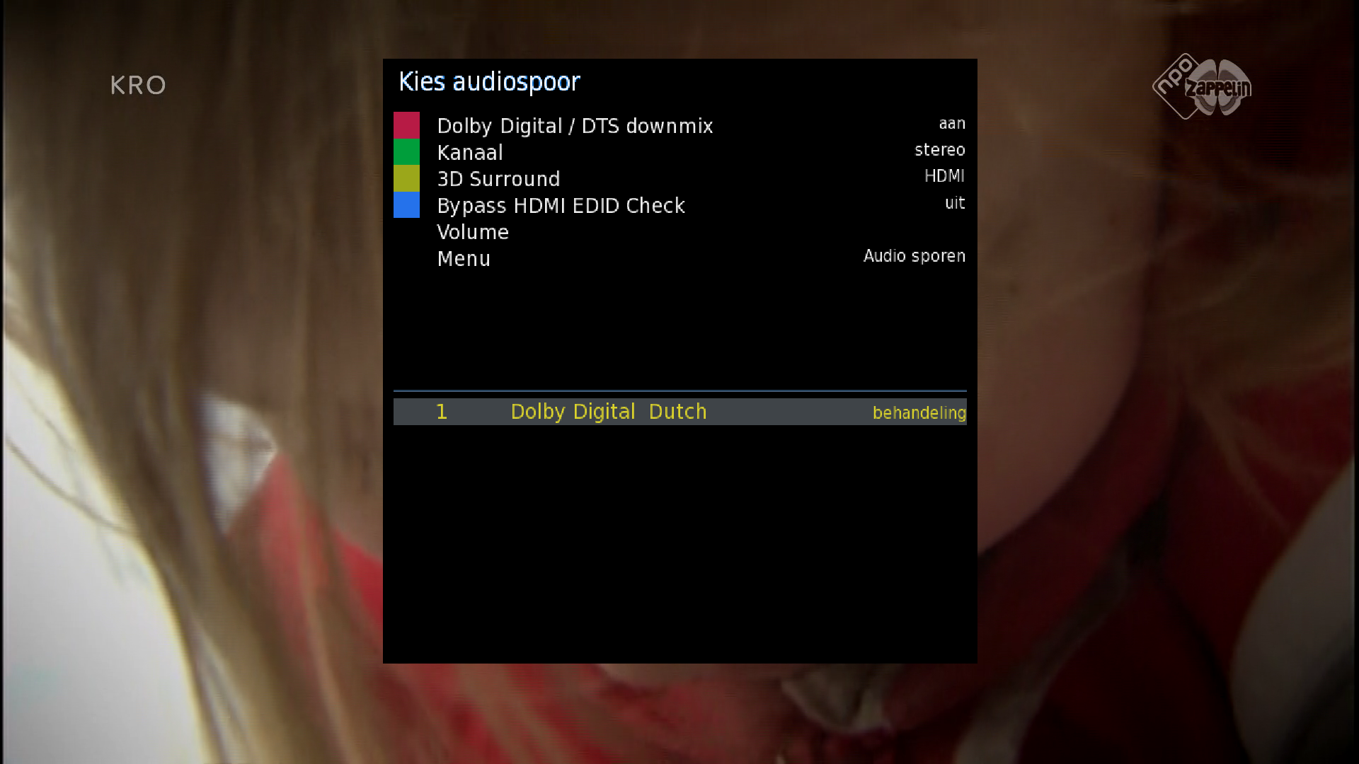

Heb de laatste software van VTi, maar bij mij ontbreekt:
automatische volume leveling en multichannel PCM in de
plaatjes.

Vu+ Uno 4K SE en 1TB HDD / Samsung 65'' UHD Smart TV.
Vier schotels, 150, 120, 90 en 120** cm., voor Astra 1 & 3, Hotbird/Eurobird, Türksat,   ** is tijdelijk buiten gebruik.
dus onder de audio toets zie jij deze optionele instellingen niet die ik in een screenshot weergegeven heb?
dat kan enkel een model verschil betreffen want op de Ultimo en DUO2 in bruikleen gegeven zie ik die zoals mijn Solo2...
kun je een een screenshot maken wat er dan wel zichtbaar is

dat ontbreekt ook in mijn audio instellingen
3D surround ontbreekt ook PCM multichannel en automatische volumeregeling ontbreekt hier ik heb geen HDMI cec ingeschakeld

die opties ontbreken op een ultimo en duo omdat de hardware van de nieuwe generatie anders is. Dat heeft niets met hdmi-cec te maken. Ik meen dat dolby HD wel werkt op solo2/duo2 maar niet op de vroegere modellen ook om die reden.

wat about AVL want daar ging het giant2000 om

AVL is hier niet aanwezig op mijn vu ultimo

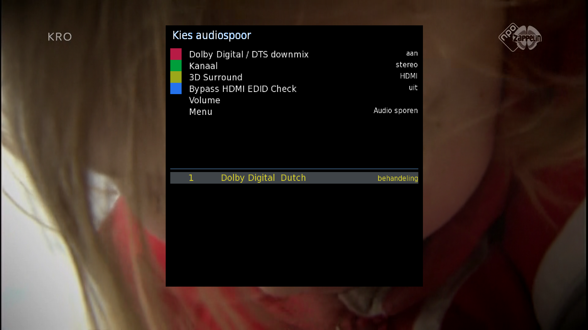

HDMI EDID check in- of uitgeschakeld, maakt geen verschil.
Zoals al gezegd, mijn geluid gaat gelijk van de ontvanger naar de versterker middels glasvezel.
Hier het screenshot:
