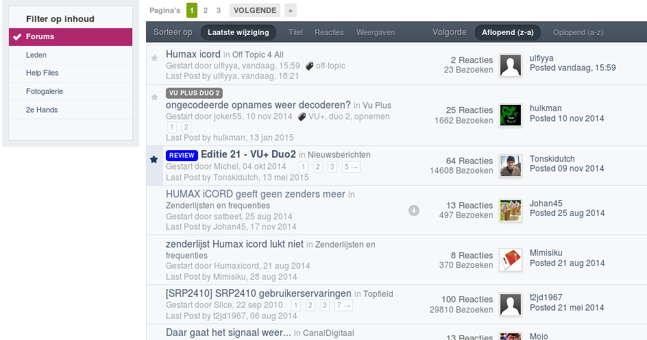

mocht je gebruikers zoeken, kun je allereerst ook iCord in de zoekfunctie rechts boven intikken
dan vindt je alles betreffende recente berichten over de iCord
niet zo recent dus (november) volgens de gevonden resultaten

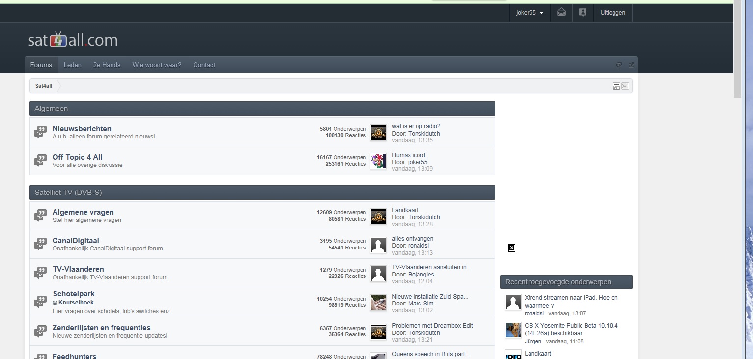

Trouwens, die zoekfuncties is ook een verhaal apart.........zie ik nu iets over het hoofd, maar je zei "rechtsboven"
Kun je me aanwijzen waar die knop verborgen is?

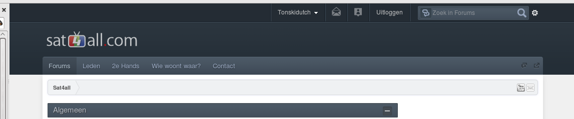

Je hebt 't zelf aangegeven. Je moet naar forum gaan en daar rechts boven staat ie.

nou, dat polaatje wat ik erbij postte, is net nadat ik op forums geklikt had, maar zoekfunctie zie ik niet.

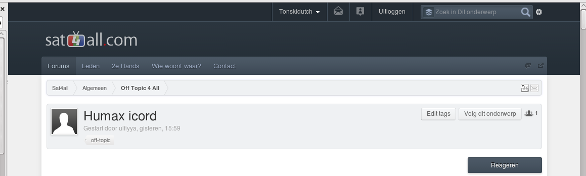

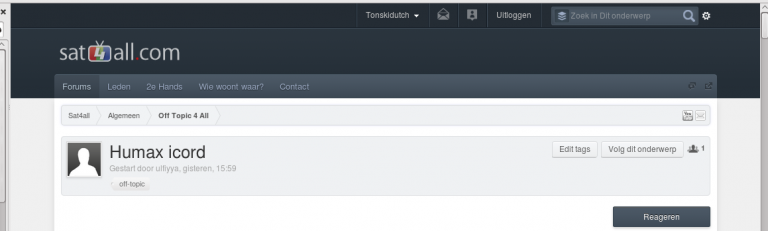

danwel in het geopende bericht
danwel in het forum / subforum
zie afbeelding joker55, als je ze niet ziet heb je wellicht een of andere ipadder of ifoon
Tonskidutch: ik zie het bijgevoegd plaatje.   Ik ben vrij actief op andere fora, en ook iets wat gebaseerd is op deze software, maar daar zie ik de zoekfunctie wel, hier niet.
Kun je me uitleggen wat een ipadder of ifoon is?  Nooit van gehoord, wat is dat, op een desktop? en hoe herken ik deze?
