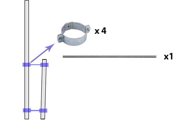

San, daar je niet aan de buis wenst te raken, en een nieuwe bevestiging niet wil of mag plaatsen.
Dan zou een 2de stukje buis op de langste buis toch een oplossing kunnen bieden.
Het is echt nodig dat die schotel wat schuin komt te hangen, de hotbird lnb moet de clarke belt kunnen volgen.
Met een stukje buis van +/- 30 cm, een draadstang en 4 beugels, kan je dat extra buisje op de bestaande buis bevestigen.
De lengte van de draadstang onderaan iets korter maken, zo kan je de stand van buis 2 in de juiste hoek zetten, schotel er op en kijken maar.
Dan wordt er niks beschadigd , kan er zo weer af en de montage is simpel.

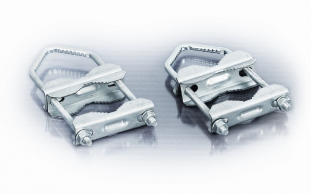

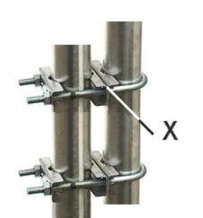

Het kan nog makkelijker.
Gebruik twee U-klemmen ook wel balkonklemmen genoemd en plaats een vulling van 12mm tussen de bovenste klem als je ze 20cm van elkaar zet om 3,5 graden schuin te verkrijgen.
